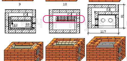

Добрый день!
Кладу ОВИК 20 по порядовкам с сайта. Доработок никаких, т.к. теории не знаю (разбираться толком некогда, а знания "поверхам" ничего хорошего сделать не позволят).
Добрался до 10 ряда, на который чугунную плиту ставить нужно. Не понимаю как В порядовках нарисован огнеупорный кирпич в 3/4 между топкой и колпаком и на него плита кладется. Это так и должно быть? Как понимаю, красный с шамотным перевязывать нельзя. Может я что-то не так в чертеже понимаю? Подскажите, пожалуйста...

Где то Колчин пояснял что Кузнецов делает под плитой ряд шамота. вреда от ряда никакого.хотя Солин клал красный .посмотрите его фотографии .А мне не даёт покоя вариант с хлебной камерой спереди.может в это место чугунную духовку поставить.в том смысле ,максимум функционала на эту площадь.

Я бы спокойно уменьшил ОВИК20 в длину на полкирпича. Весь функционал остается. Но это если не делать 2ой этаж. И даже на кирпич уменьшал.

Ср 15 Май 2013, 09:02
Фотографии смотрел. У Владимира ряд красный. Но он и лежит по-другому (кирпич не поперек, а вдоль). Я тоже думал так делать, но получается дырка под плиту 400х660. А настилы все, что видел 410. Опереть не получится, если так делать. Или уже очень большие в длинну. Пилить чугун что-то боюсь.
Вот и не понимаю, что делать. Класть вместо шамотного в 10 ряду красный чуть меньше чем в 3/4 и прикрыть хотя бы немного шамотным со сторны топки(пропилить паз). Или так плохо будет?

Я выдвинул эти кирпичи из стенки. Сзади поставил полоски.
Из-за длины в 710 плиты - использовал 2 по 340.

Ага. Понял. А насколько выдвинуть их? И почему не поперек, как на чертеже (при этом и полоски не нужны вроде)?
И еще. Нужно ли как-то шамотом защитить?

На 10мм примерно. А выбирал по 15мм под плиту.
Решил делать правильно.
Шамотом защищены со стороны топки - скосы у меня на нем.
Между шамотом и красным каолиновая вата проложена.
