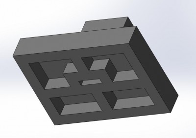

macha писал(а):
Если ПМЖ на стадии проекта, выложите план и сечения с размерами.
8х9 прогреет любая камино-печь с периметром стен не менее 600 см.
Если лестничный марш открытый, то на первом этаже периметр д.б. не менее 800 см.
Только обратите внимание вот на что: мало очень проектных организаций, кто разрабатывает проеккты домов под печное отопление!!!
Здесь бала тема отдельная о планировке подобных домов.
ВСЕ КОМНАТЫ ДОЛЖНЫ СОПРИКАСАТЬСЯ СО СТЕНКАМИ ПЕЧИ!!!
здесь плита отлита на ленточный ростверк неглубокого, 80 см, заложения (песок)
 Размер файла:  26.45 КБ
 Просмотров:  1039 раз(а)

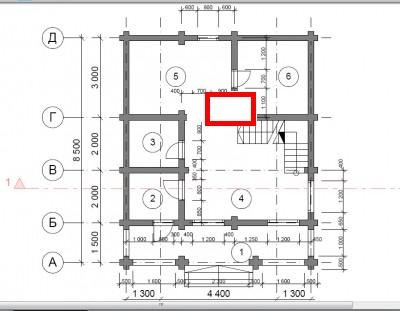

Sad и поэтому все сильно усложняется, опыта в строительстве нет. Так как печь все же для меня важно иметь, то я не хочу от нее отказываться. Предположительно дом планирую строить в фирме "Стройтехнологии" изменив проект дома №10 (сечение бруса : 190x140 мм). Почти по середине будет находится печь. Я вычитала, что фундамент печи не должен быть соединен с фундаментом дома. Опять появились сложности, так как печь предполагалось соединить с 3-мя комнатами, а значит стены должны подходить к этой печи и не висеть в воздухе. Поломав голову пришла к мысли, что оптимальным вариантом будет завить плету под весь дом. Могу прикрепить файл с макетом дома если можно. pe4ka Встречалась с одним печником и он мне не говорил что такая конструкция невозможна Sad А какую посоветуете Вы? Нужно чтобы на первом этаже можно было обогреть и приготовить еду. На втором обогреть и выглядел по домашнему как камин Smile простите я названий пока не знаю. Я видела просто печь какую хочу и запомнила название. Ссылку кину Вам в личном сообщении, так как сюда наверное нельзя.
Сообщения: 6062
СообщениеДобавлено: Пн 28 Январь 2013, 07:03 Ответить с цитатойВернуться к началу
Про фундаменты много вот здесь:
http://forum.stovemaster.ru/viewforum.php?f=88&sid=f7823721cb78839fecca0260af387108
Не стесняйтесь давать ссылки, размещать картинки понравившихся печей и каминов Smile
"Проект № 10" - не самый подходящий под печное отопление... Sad , особенно первый этаж.
...и то предпочтительнее, к.м.к.
 Размер файла:  21.89 КБ
 Просмотров:  1238 раз(а)

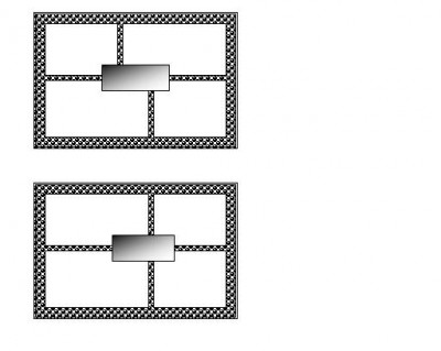

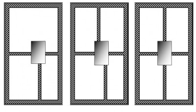

СообщениеДобавлено: Пн 28 Январь 2013, 07:34 Ответить с цитатойВернуться к началу
Классические варианты планировок под печное отопление:
 Размер файла:  73.06 КБ
 Просмотров:  1079 раз(а)
 Размер файла:  27.45 КБ
 Просмотров:  1069 раз(а)
