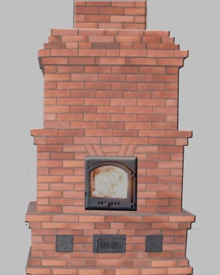

Каминопечь моей мечты...какие будут мысли у уважаемых мастеров?

vedmaeb писал(а):
Каминопечь моей мечты...какие будут мысли ...
хлебная камера так и просится )))

так она там и была изночально...я ее стер...мне просто форма камина нравится...6-5.5 -5 кирпичей с полочками....
еще недавно прорабатывал вариант с угловыми кирпичами лоде(скругленными цвета шоколада)...но категарически отверг такой вариант главный дизайнер...=)
кстати, мусор в виде недостроенного камина почти вынес из избы...надоело смотреть на это безобразие-немое напоминание человеческой непорядочности, алчности и безпордонности...так что работы хоть на денек, но стало меньше...=)

Заделка по бокам остается...она просто не нарисована...снизу полкирпича, посередине-0.75 кирпича, сверху -кирпич...

Четвертинок нет в печной кладке.Начало топки высоко.Надо разбирать Вашу печку.

а дверка высоко-да и хрен с этой дверкой...пусть там и висит=)))

На этой каминопечи еще отопительный щит стоит, для второго этажа, заказчик всю зиму с ней жил, топил один раз в сутки)
