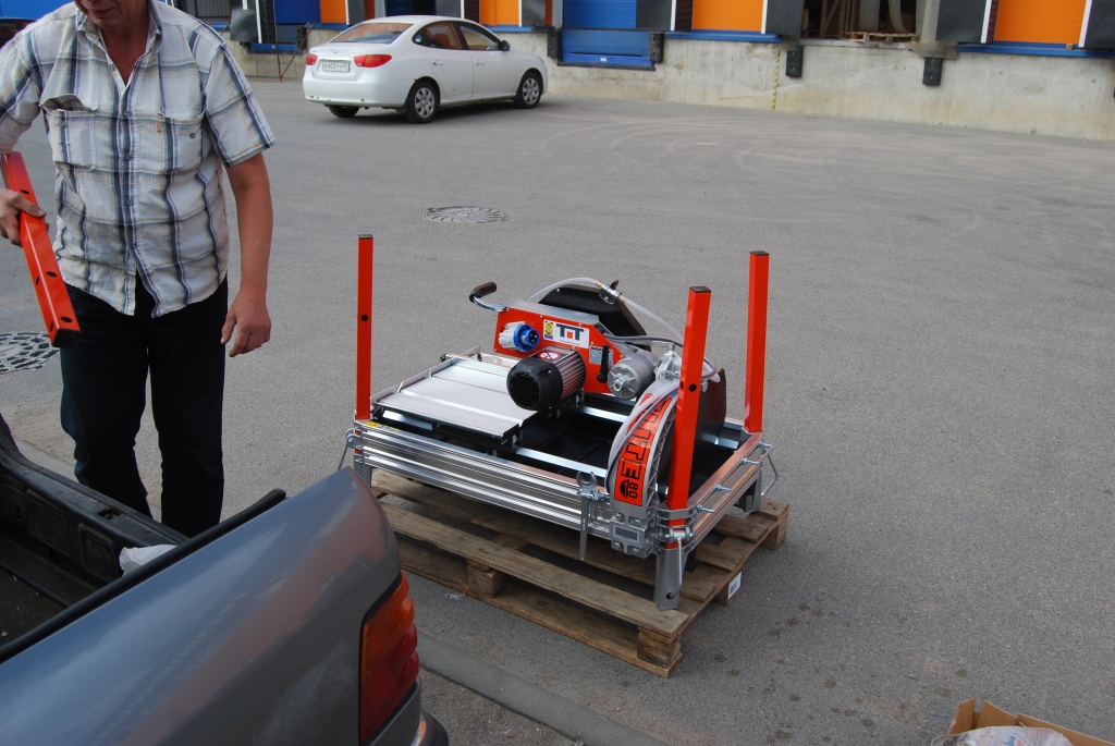

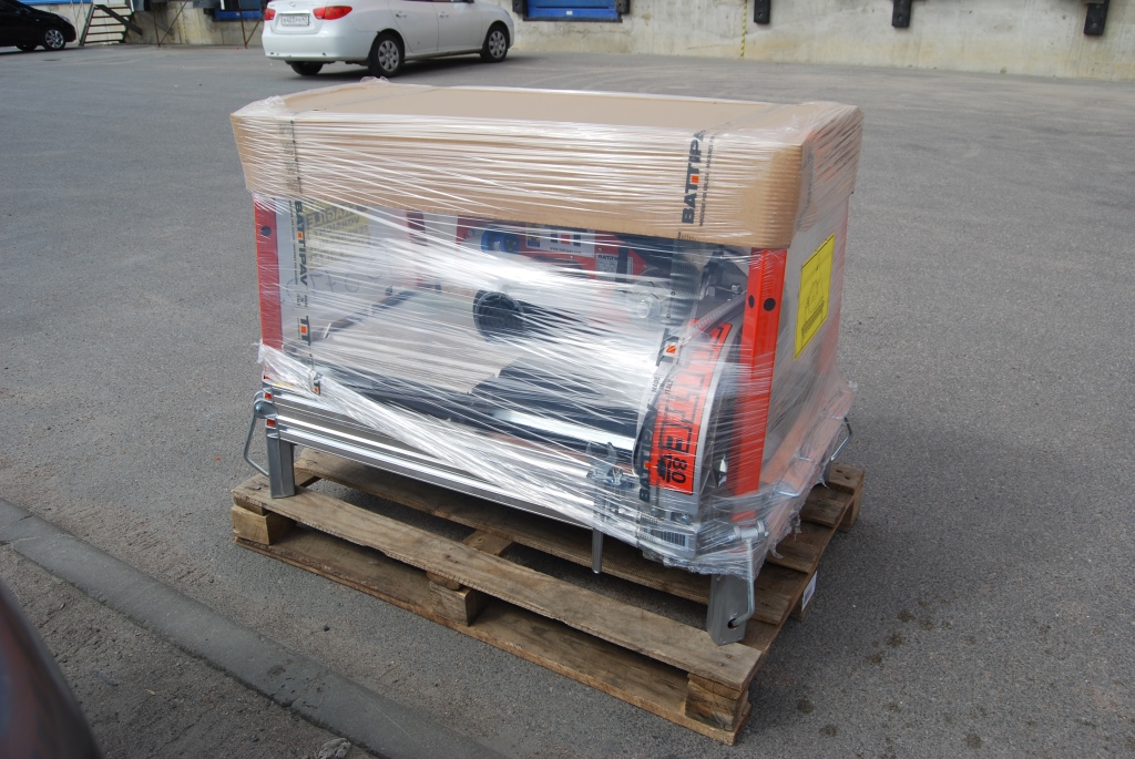

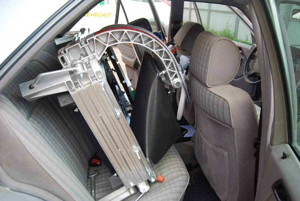

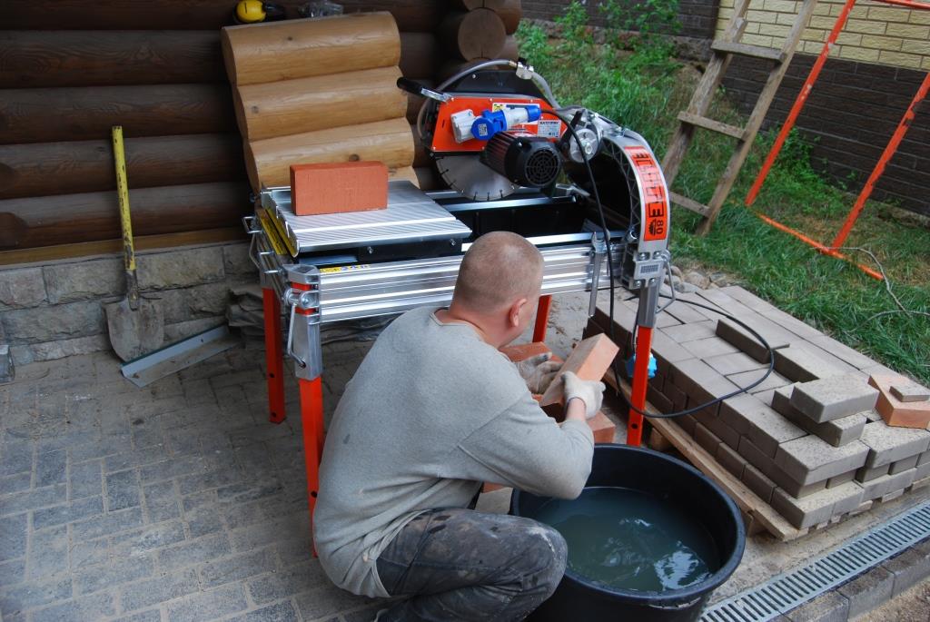

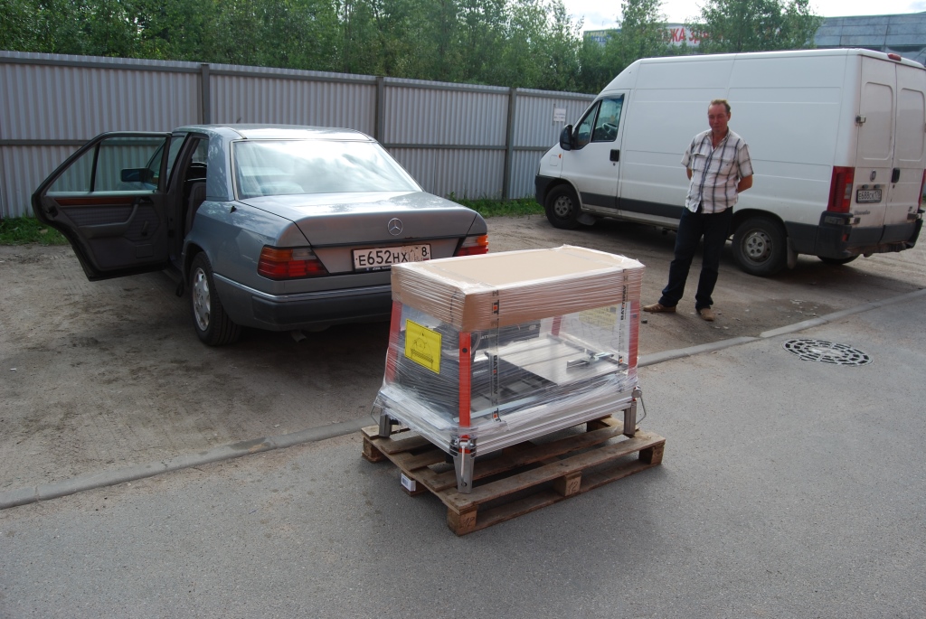

Вот и мы, обзавелись хорошей машинкой.

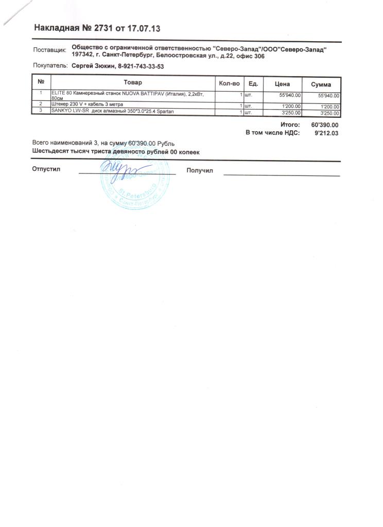

Взяли здесь http://rubi.spb.ru/elite-80
Когда забирали , видел что еще есть в наличии. Со слов представителя фирмы, поставки на прямую, о чем свидетельствует ценник. Склад находится на территории складов "Деловые линии", так что с отправкой в регионы проблем не должно возникнуть.

Какой-то ценник у диска подозрительный Sad

Таким станком отработал сезон!Очень доволен!
СообщениеДобавлено: Пт 19 Июль 2013, 21:05 Ответить с цитатойВернуться к началу
Поздравляю!!!! Теперь я знаю где буду пилить клиновой кирпич на арку. Проблема круга 400 снята Confused
alexanor
Сообщения: 139
Регион: Киров
СообщениеДобавлено: Пт 19 Июль 2013, 21:23 Ответить с цитатойВернуться к началу
Отличный инструмент! Что тут ещё сказать!
Отработал им уже год. Ничего не люфтит и настройки не сбиваются. Правда немного тяжеловат, но это мелочи, ведь и мы не из робкого десятка!
Поздравляю, Сергей!!!

Отработаем сезон... будет понятно... какой он подозрительный Smile
