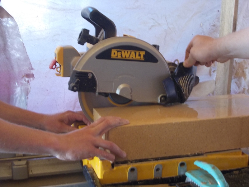

сегодня резали шамотною плиту ш-96 ( 9см ) пропил отличный

идет как по маслу

стол собрали из катушки и досок слив осуществляется путем отвода воды через бутылку

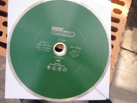

Диски на 250 у нас корейские появились толщина 2мм по граниту шамот режут отлично и не только шамот. По износу и цене тоже нормально 1100р. 1шт.

Что-то сомнения одолевают один диск на пол года, тут на один заказ по несколько дисков улетает если шамота много полить. Может вы в основном красный плите тогда может быть.

Этими дисками пилю все кирпичи: красный (LODE, Витебск), шамот, силикат. Последний раз хватило на 4 месяца, Диски покупал (на 250) по 1400руб.

Покупал такой диам хватает максимум на пару каминов.
