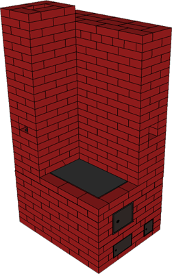

Здравствуйте.
Прошу вашего совета
Переделал печь из этой темы, будет ли работать такая конструкция
Описание: |
![](images/icon_clip.gif) Скачать |
Название файла: |
моя печь.rar |
Размер файла: |
52.35 КБ |

Зачем такая длинная топка? За настилом получится самое горячее место, там кирпичи повалятся. А так работать будет, чо...

Большое спасибо за скорый ответ.
В нашей местности почему то пилят и продаю дрова от 60 до 70 см.
За настилом это над плитой? А если это место укрепить уголком?
И еще меня смущает дымоход в пол кирпича, может увеличить, но тогда задвижки придется ставить сзади печи?
Это будет моя первая печь в моем новом доме. Планирую сложить сам.

Железо в топку никак нельзя.

Владимир Борисович спасибо за совет, здоровья Вам и всего хорошего в Вашем не легком печном деле.
Еще есть время буду подбирать другой вариант.
