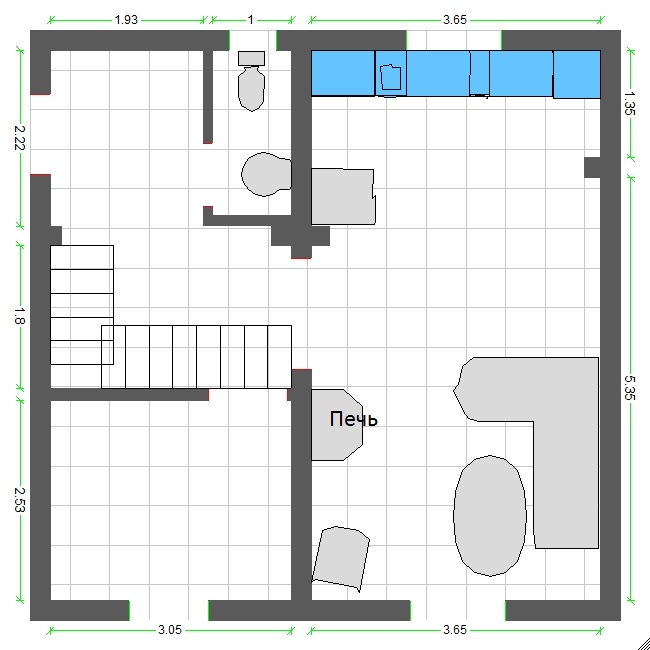

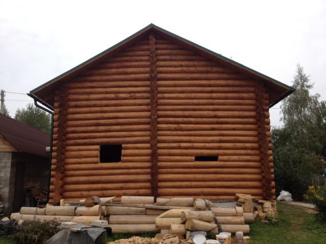

Сруб 7,5 на 7,5.
Печь как вспомогательное отопление
Хочется типа ОВИК с большой стеклянной дверцей.
Имеется отдельный фундамент под печь, размером метр на два.
Над фундаментом проходят лаги, придется их обходить.
Сама печь конечно поменьше, наверно 3 х 4.5 кирпича.
Вопрос еще в том, можно ли отапливать комнату. расположенную за пятой стеной сруба.

фото дома

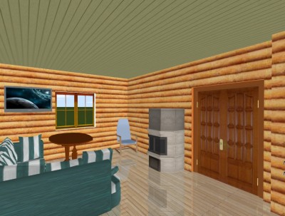

на 3д-модель не смотрите, другой не было

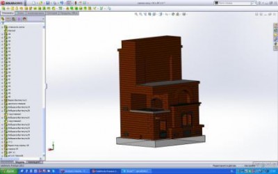

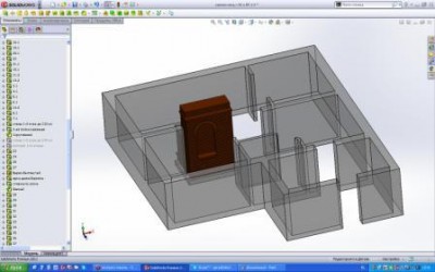

Щирина фундамента верная, а вот глубина 100см и расположение его вне спальни - не продумано Sad

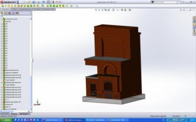

Может подобная подошла бы...

Нодо противопожарную отступку делать.ПРО ТО ЧТО ЗА СТЕНАМИ ПЕЧИ НАДО УХАЖИВАТЬ И БЕЛИТЬ И ШТУКАТУРИТЬ вЫ НЕ ЗНАЛИ да?
ПРО ВЕНТИЛЯЦИЮ И ЧТО СЭНДВИЧ НА ВЕНТИЛЯЦИЮ НЕ ПОЙДЕТ ЧТО вЫ ДУМАЕТЕ?Стену которая у Вас на рисунке из кирпича ложите лучше.
