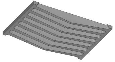

Решётка колосниковая РУ-2 - Балезино.
Реальные размеры изделия 295 х 205 вместо заявленных 300 х 200

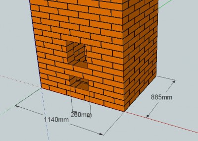

Снова попробовал сотворить стенки со швами. Да, по красоте вроде как лучше. Но даже с нарисованными швами правка через S уже невозможна, резать кирпич только за 2 хода минимум... Приходится из кладки кирпич доставать... На простейшую болванку стенок 4,5х3,5 приходится тратить час...
Попробовать можете сами прорезать для дверки ХК отверстие... Surprised
Может не нарисованные швы нужны, а как группа в группе?... Ничего в голову больше пока не приходит...
С такой фурнитурой... Very Happy хочется и стенок соответствующих... Confused
