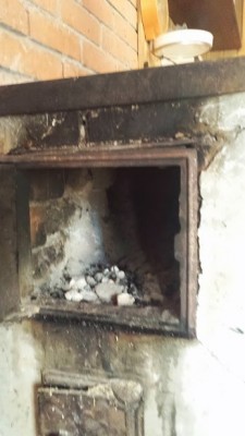

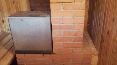

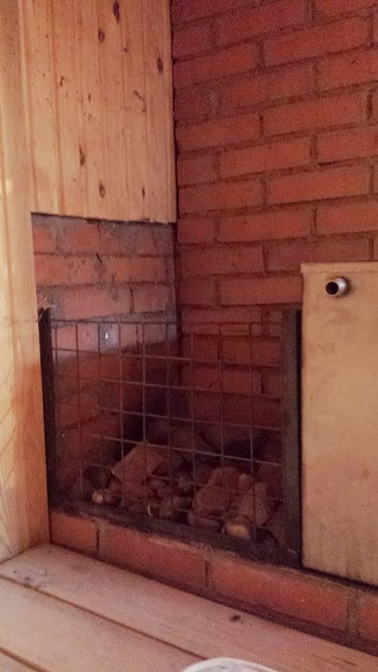

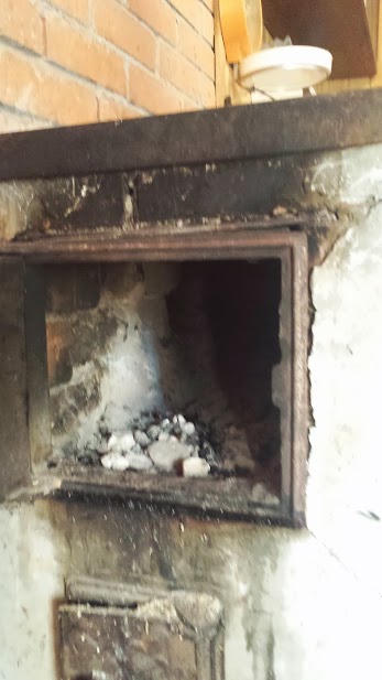

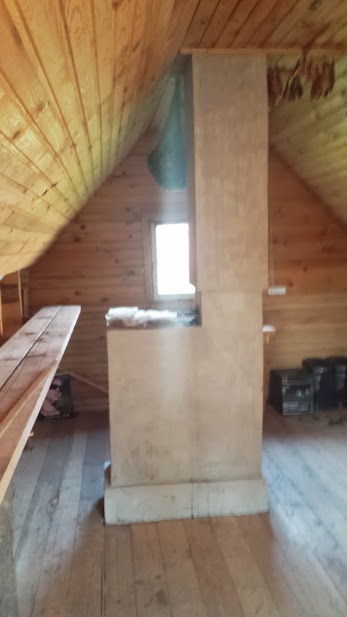

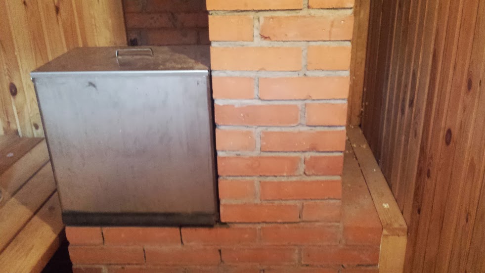

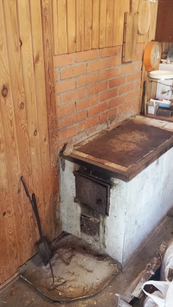

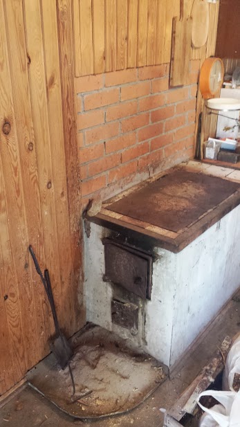

Досталась в наследство баня, которая как баня никогда не использовалась.
Причина в том, что из-за ошибок при проектировании, печка протапливает комнату отдыха гораздо сильнее чем парилку.
Проводил эксперимент, топил березой около 3х часов. В результате, в парилке тепло, а в КО ощутимо жарко. Если говорить о теплоизоляции парилки, то зайдя в неё на следующий день, тепло ещё немного чувствовалось.
Цель - полноценно использовать строение: либо как баню, либо как равномерно отапливаемый дом.
Необходимо осмотреть печь и предложить работы по исправлению.
Писать в личные сообщения.

Разбирать до пола 1-вого этажа Confused

банная шведка, не?

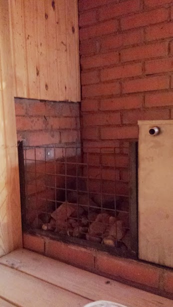

По-моему тоже. Вроде плита треснула. На фото 3 куча пустых швов. А клетка с камнями - это что? Андрей Алексеевич хороший способ модернизации предложил.
Т.е. единственный вариант - класть на её месте новую печь?
При этом, при топке внутри помещения дыма не видел.
Клетка с камнями - это в парной.
Конечно новую. Варочная панель снижает эффективность банной печи, как минимум, в треть( топливник, сюдя по фото, один). Плюс каменка на "сковороде", что не есть хорошо. Да и кладка не "печная", пожароопасно. Не задумываясь -перекладывайте.
