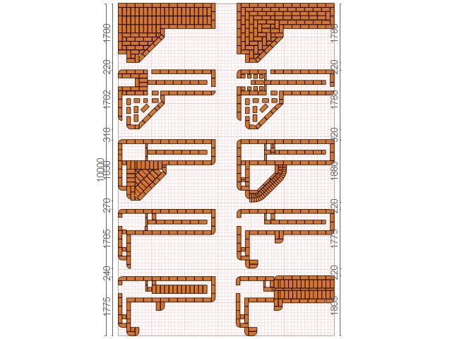

Построил ОИК К по методике Кузнецова. Отопительная печь с лежанкой + угловой камин.
Печь работает, камин дымит, причём сильно.
По чертежам вроде бы всё сделал правильно.
По расчётам есть недоработки.
Сделал слишком большой портал. 67х67, труба 200 в диаметре (нержавейка в кирпиче) соотношение 14,3 при рекомендуемых 10 и ниже.
Вопрос как можно уменьшить сечение портала?
Поможет ли установка каминных дверей.
Высота трубы от последнего ряда печи 3,5 метра, но это уже чуть выше конька.
Воздуха достаточно, пока нет даже потолка и межкомнатных перегородок.
Буду рад любым советам и идеям.

Прикрой портал любой металической пластиной и посмотри как будет работать

Вовремя топки камина задвижка на печи закрыта???? Как все это свел в один канал не заузел сечения????

Я думаю, что дело в трубе, при условии, что дымосборник достаточен. Для печки сечение нормальное, а для такого портала маловато. С таким сечением труба должна быть намного выше. Нарастить трубу или поменять сечение - дело, вобщем, не сложное.

Он же написал, что у него ни стен, ни потолка - куда больше воздуха-то?
А насчет дымохода - ни разу у меня не было так, чтобы дымоход был точно над топливником, а дымосборник был правильной пирамидой. Ни один камин пока не дымил (тьфу 3 раза).

Спасибо всем за советы, был в деревне, там интернета почти нет.
Теперь по порядку:
- открыты или закрыты заслонки на печи не помню, но скорее всего закрыты (открытые они мешают ходить вокруг печи.
- насчёт зауженности трудно сказать. Задвижка у меня по-моему 200х200 (надо будет посмотреть). Проектировал трубу шестерик, но в неё всавил нержавейку 200 в диаметре и утеплил, на крышу вывел сендвич 200х300. Итого сечение 314 мм3 у пятирика 325. Под пятерик и все выходы печки. вверху они соединяются в дымовой камере с каминным выходом и в трубу, которая смещена от выхода камина. Отсюда до верха трубы 3,5 метра в уровень с коньком крыши. Растояние от конька метр-полтора.
Посмотрел ролик по особенностям каминов в печах Кузнецова, каких-то других ляпов кроме соотношения сечения портала и трубы не увидел.
http://vk.com/video-55734358_166145385?list=8019b327da594a3a75 Называется "отличие каминов Кузнецова"
Ниже порядовка без шамотной футеровки
Как обычно в процессе создания делались корректировки, но в камине их существенно небыло.
Позже выложу фотографии самого камина и печи (фотик забыл в деревне).
Воздуха должно быть в достатке. Дом не жилой, двери, окна всегда на распашку, когда запускал камин ещё тепло было. Потолка также нет, пока одни балки перекрытия, выше крыша и шелей предостаточно.
Так что пока вижу минус только в соотношении между сечениями портала и трубы - 14,3, но в этом случае при закрытии портала на треть должна востановиться нормальная работа, а этого не видно.
Ещё вопрос по высоте трубы - насколько её надо поднять? Переделывать сечение трубы гораздо затруднительней.
Буду рад любым советам.

От выхода камина до трубы небольшой горизонтальный канал высотой всего в два
кирпича ( по высоте). Даже подвертку делают в 3 кирпича. А здесь бы и поболе
можно.

Согласен, я тоже об этом думал.
Но в чертежах на сайте Кузнецова, где 2, где 3 ряда. С того что брал за основу ьыло 2. Опять же ширина там в кирпич, а не в пол, как в обычно в подвёртке.

Проходное сечение в этом месте получается 26х14, а дымоход 26х26.
По прямой может и ничего, а на таком крутом изломе ( 90*) да ещё там и железяка ( шибер), то это тормоз. Исправить можно, но красота кладки нарушится.
Если решитесь править, то расширяйте не на один ряд, а на два.

дымоход 200 в диаметре это 31,4 см3, а 26х14 это 36,4 см3, а возле входа в дымоход пространство ещё шире за счёт подхода с другой стороны канала от печи.

Извините, трубу не заметил. Смотрел на картинку, а текст прочитал невнимательно. Но, тогда ситуация немного похуже. Вместо рекомендованного
сечения 26х26=676 см2, у Вас всего 314 см2. Если не трудно, покажите фотку
портала камина. Может что-то можно придумать.

Почитал литературу, видео, послушал советы, покапался в своих материалах, в том числе и с семинаров и пришёл к такому выводу:
По тому что я извоял не хватит даже 20 метровой трубы.
Соотношение площадей портала и трубы 6,8%, а если брать в расчёт таблицу Мякеля, то минимальное соотношение начинается от 7,5% и то для круглого сечения дымохода.
В идеале, для портала моего размера и высоты трубы 3,5-4 метра реальное сечение последней действительно в 6 кирпичей. Т.е. если достать из моей трубы нержавеющую трубу диаметром 200 с утеплением, то условия для создания камина в отношении этих составляющих будут рабочими.
Однако есть ещё величина дымовой камеры, которую сам Кузнецов советует принимать от 4 до 6 рядов. Хотя в его чертежах больше 4 не встречал. 3 ряда в основном в конструкциях, где выходное отверстие задвижки 260х130, а в 4 ряда, где оно 260х260.
Решил разобрать 1,5-2 ряда и увеличить дымовую камеру на 2 ряда. В шестерик вставить нержавейку, но не 200, а 250. В этом случае высота трубы должна быть 5 метров. Если учитывать что берётся она от задвижки, то увеличить придётся всего на 1 метр. Возможно придётся ещё делать разделку в перекрытии потолка, учитывая что утепление между шестириком и трубой будет минимальным.
Если есть какие-то идеи с удовольствием приму их во внимание (пока не начал разбирать).
После изменений поделюсь итогом.
