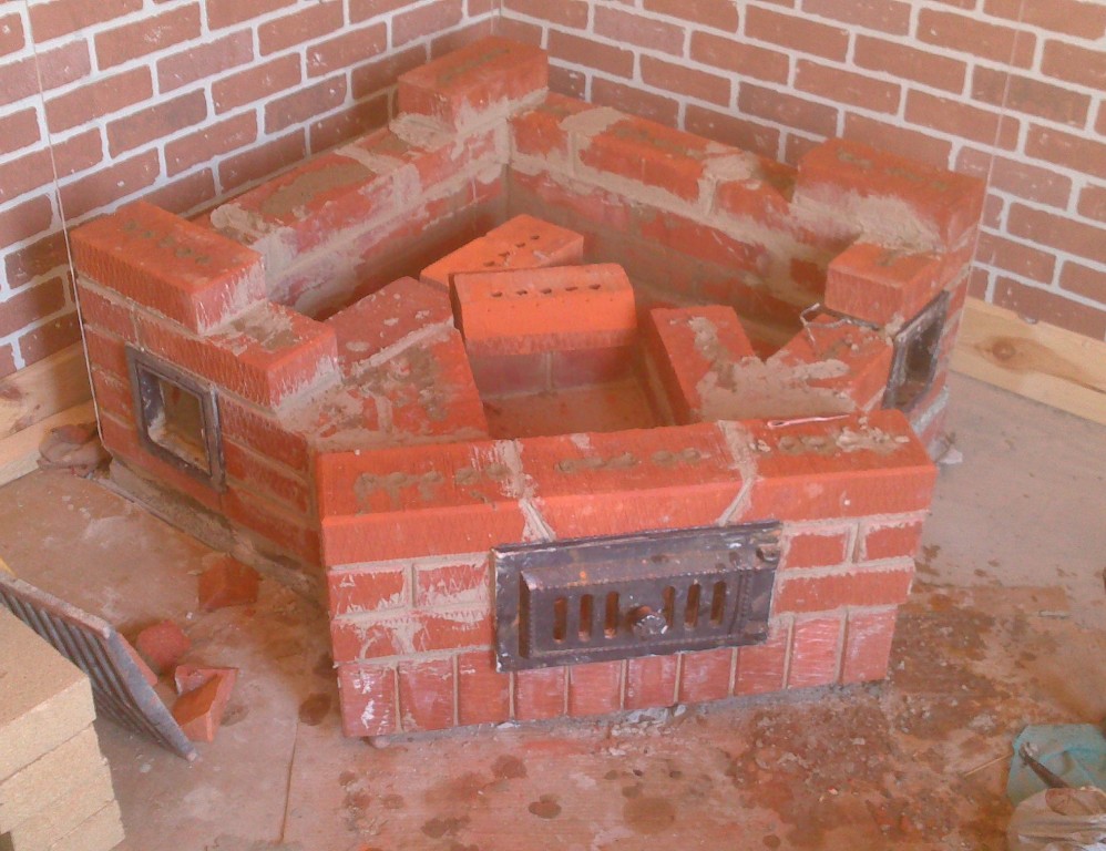

Доброго здравия мастерам печного кирпича и стремящимся к ним. В плане печей отнесу себя пока ко второй группе. Т.к. печей кирпичных еще не собирал, было пару кирпичных окладов банных железных печей, штукатурка одной печи и много думок на эту тему. Я сейчас строитель-универсал, в основном дачно-коттеджное строительство из различных материалов. Наблюдал я немало кирпичных печей разных мастеров, анализировал сперва по просьбе хозяев, а потом и по собственному интересу. Так и нашел этот форум пару лет назад, курил понемногу.
У меня дом небольшой каркасный, около 45кв.м. Перед прошлой зимой взял себе железную печь "Золушка" фирмы Термофор - симпатичная, дешевая, медленного горения. Тепла давала достаточно, но дров кушала много, а главное часто просила добавки - каждые 3-4 часа (если на улице холодно). Так что ставил будильник среди ночи чтобы подкидывать дровишки.
Один знакомый посоветовал сложить кирпичную печь. Но я сперва подумал что места не хватит, но потом разложил кирпичи и вроде как 3,5х3,5 кирпича вписывается. Рассматривал разные проекты отопительных печей с ХК и без. Вроде понравилась ХК5 Владимира Солина, но вот незадача - сидя с дивана огня из прозрачной дверцы видно не будет, а если повернуть топку к проходу опасно будет, обжечься можно. Понял - нужна угловая.
Материалы:
На Кубани найти печные принадлежности и кирпич оказалось не легко - один колхоз. Решил поискать в интернете и наткнулся на пару объявлений на Авито - в одном финское литье б/у один сезон - дверца SVT с двумя стеклянными створками 50х50см, поддувало и две прочистки (в нагрузку давали задвижки и колосник). По второму нашел дверцу для ХК и еще одну прочистную от SVT. Первый вариант стоил 6,5т.р., второй 3,5. Заказал оба и стал чертить план печи с учетом размеров этой фурнитуры. Попробовал в "кетчупе" и понял что это займет не меньше месяца, т.к. больше половины кирпича надо резать. Решил попробовать на миллиметровой чертежной бумаге - оказалось очень удобно. Нарезал квадратиков и закрепил скрепкой. Нарисовал один ряд - другой рисуешь положив на стекло или посмотрев на свет, чтобы просвечивало.
Кирпич. Отдельная история Из вариантов есть кирпич М-125 Ильского завода и М-150 Хабльского, но с пятью отверстиями (7% пустотность) - оба с рифлеными боками. Остальные или ужасно кривые, трухлявые (например Северские) или пустотелые (Варениковские - 8 конусов). У нас в поселении кладут печи из Ильского и Хабльского. Ильский похуже - много скрытых трещин, геометрия так себе - фаски выступают наружу, особенно торцевые.
Хабльский ровнее, меньше сколов, ровнее риски на боках, лучше звенит, как выяснилось режется лучше, но надо заполнять отверстия песком или глиной.
Решил попробовать и того и другого - Ильский на задние стенки, Хабльский на лицевые, футеровка шамотным на ребро (бывают только ШБ-5 и ЩБ-8, если поискать то и клиновые ШБ-44, спрашивал плиту ШБ-94 - без вариантов).
Ильский выбирал сам на заводе не спеша, отбраковал на месте около 50% стопки (кстати внутри ядра стопки из 600 шт. кирпич лучше, чем тот что снаружи, видать дольше остывает ядро после печи). Если заказывать, то только в поддонах - он отобран от брака, навалом противопоказано. Потом дома отбраковал еще 30%, определял брак на звук от удара печного молотка. Глухой - много внутренних трещин, звонкий - высокая плотность и сплоченность глины в кирпиче.
Хабльский кирпич взял у соседа, его печник забраковал его, то ли от того что он лежал пару лет на поддонах, либо чтобы не парится с заполнением дырок. Состояние оказалось супер - из 300 шт отбраковал около 10. Звенит по-керамически, я бы сказал как М-200.
Раствор:
Т.к. опыта глиномешательства не много, саманные работы избегал видимо по причине неприязни работы с грязью. Копать не проблема, но дома из глины строить... не возбуждало. В общем купил 5 мешков "Терракота" для кладки кирпича (керамического и шамотного в одном "флаконе!") и шамотной глины. Однако решил таки попробовать и своей глины помешать - было ее немного после бурения скважины. Опытами то песка добавлял, то шамотной глины чтобы поджирнить. Намазывал тонким слоем на кирпич и ждал пока подсохнет и добавлял песка пока трещины не перестали образовываться. Решил глиной заполнять дырки и класть задний кирпич, а Теракотовую смесь класть на лицо печи и на шамот. Она очень симпатичная - белая, так что швы не надо украшать побелочкой.
Пока ждал литье ПЭКом из Питера и Красноярска - занялся подготовкой кирпича и фундамента. Снимал фаски болгаркой с алмазным диском зачистным, потом доводил шкуркой с зерном 100.

Так как осень пришла нежданно (как ни странно 1 сентября), то пришлось придумывать как строить новую печь и сохранить функциональность старой.

Положил первый ряд и замазал раствором будущий дымоходный канал. На первый ряд ушел целый мешок Терракота
