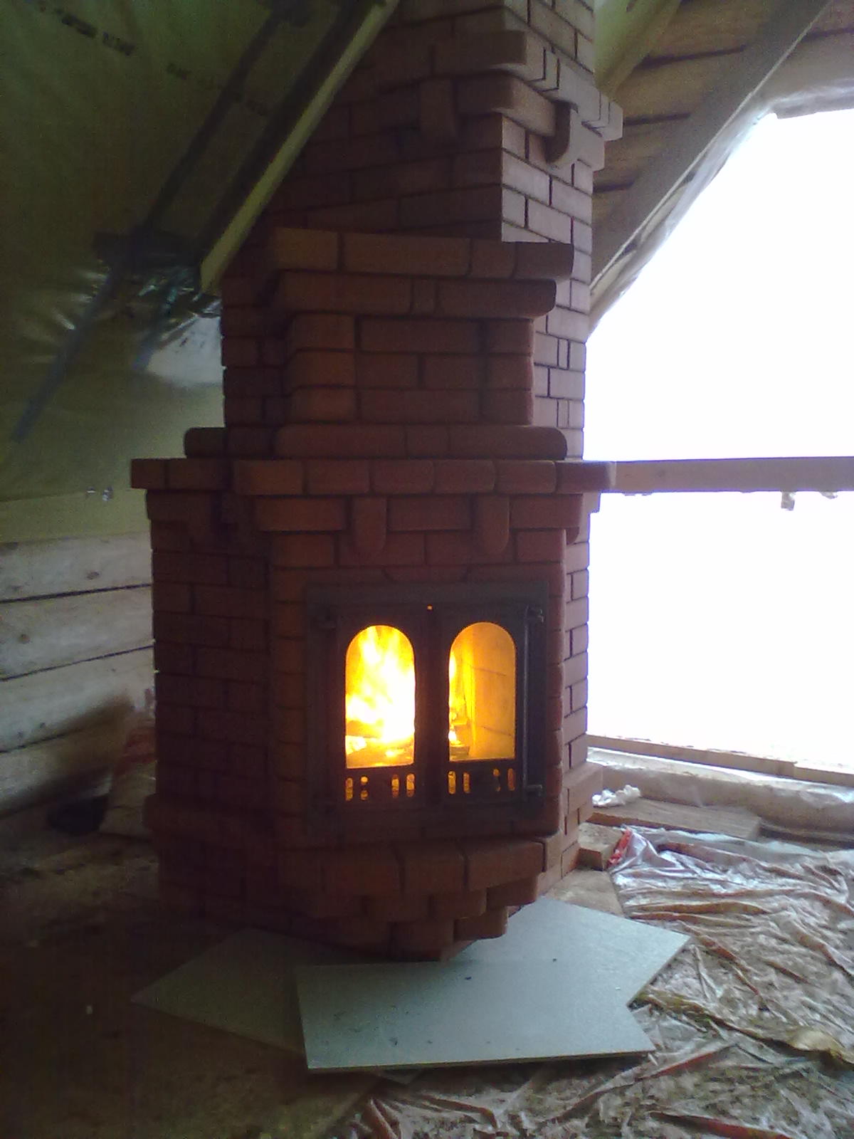

недавно выкладывал на Ваш суд фото печного комплекса.Теперь прошу прокомментировать фото камина на втором этаже и посмотреть работу приборов первого этажа.

СообщениеДобавлено: Пт 9 Август 2013, 08:12 Ответить с цитатойВернуться к началу
алексей голубев писал(а):
недавно выкладывал на Ваш суд фото печного комплекса.Теперь прошу прокомментировать фото камина на втором этаже и посмотреть работу приборов первого этажа.[img][/img]
Вопрос из интереса - а зачем 2 одинаковые топки с двух сторон камина Very Happy

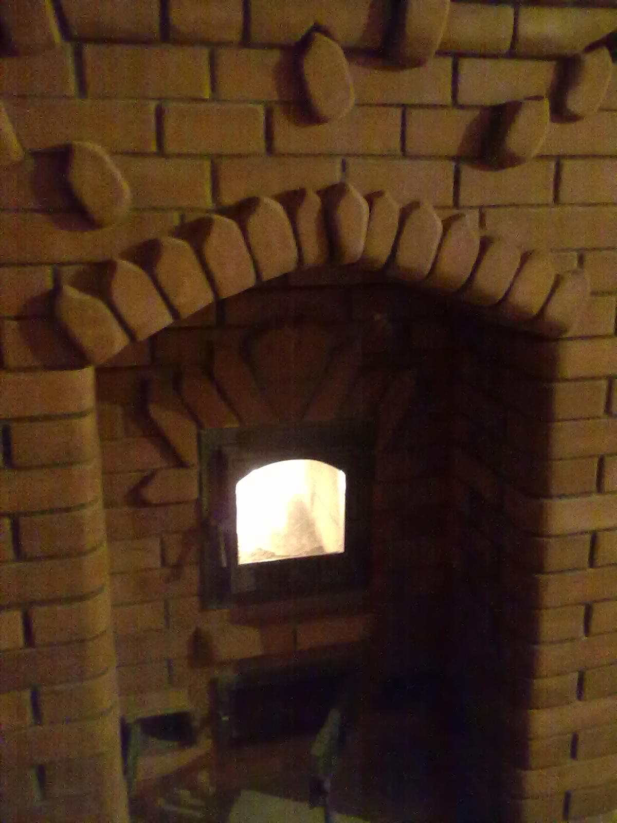

СообщениеДобавлено: Вс 18 Август 2013, 09:04 Ответить с цитатойВернуться к началу
Мне очень понравилась обработка камня. Особо, решение с полуколоннами. Получается, что сделать достаточно просто, а эффект - то что надо. Я как раз искал что то подобное и ломал голову. Очен красиво выглядит вогнутый переход под бортик выступающий. А замковые камни, получается выпилены таким образом, что верхняя часть, примерно по 2 см толщиной заходит на соседние ряды?

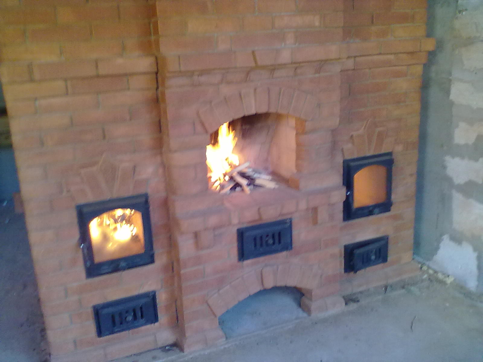

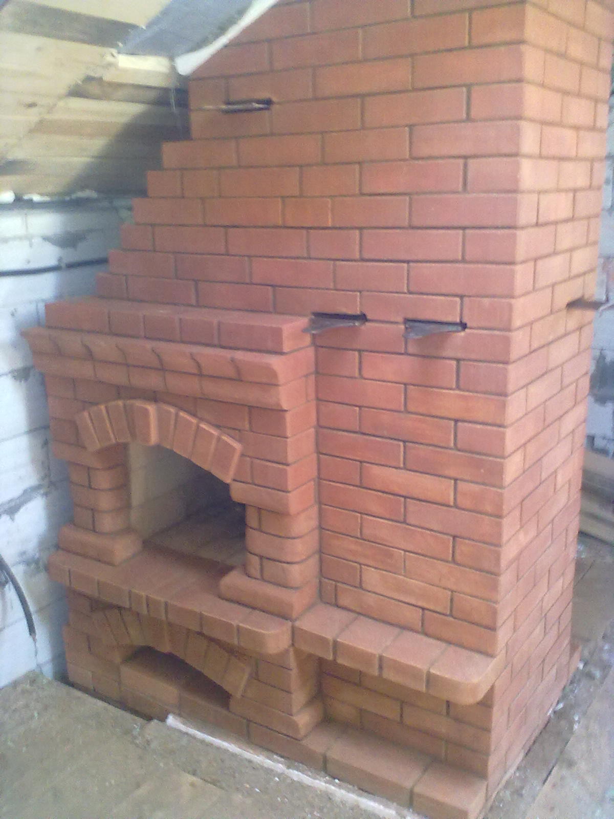

арка знамо чья,функционал:Анатолий Григорьев.Георгий Резник.исполнение мое додуманное доработанное по месту.

мне очень понравилась идея духовой печи-мангала.что то подобное было в каминах у Павла Круглова, если не изменяет память. А поддержки верхней полки как у Вас перевязываются с общим массивом? можно фото в процессе.

СообщениеДобавлено: Пн 11 Ноябрь 2013, 17:28 Ответить с цитатойВернуться к началу
Фото к сожалению нет.раствор погуще да сетка сварная(темп там нет, так что цементу бухнул)

СообщениеДобавлено: Вт 12 Ноябрь 2013, 05:14 Ответить с цитатойВернуться к началу
Не вкурил Smile что за арка с углублением на задней стенке? Confused
vladimir-krestyanin
Сообщения: 796
Регион: санкт-петербург
СообщениеДобавлено: Вт 12 Ноябрь 2013, 10:50 Ответить с цитатойВернуться к началу
сушильная камера для даров леса ,включается через 3-4 часа после протопки минирусской.температура пода в ней 45-50 градусов.

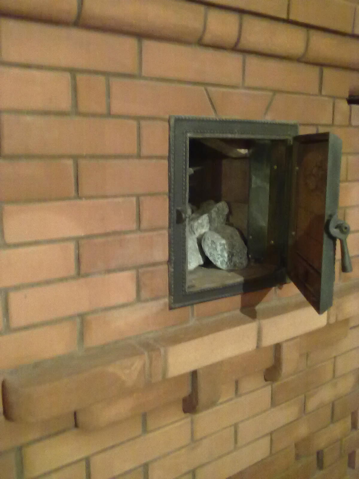

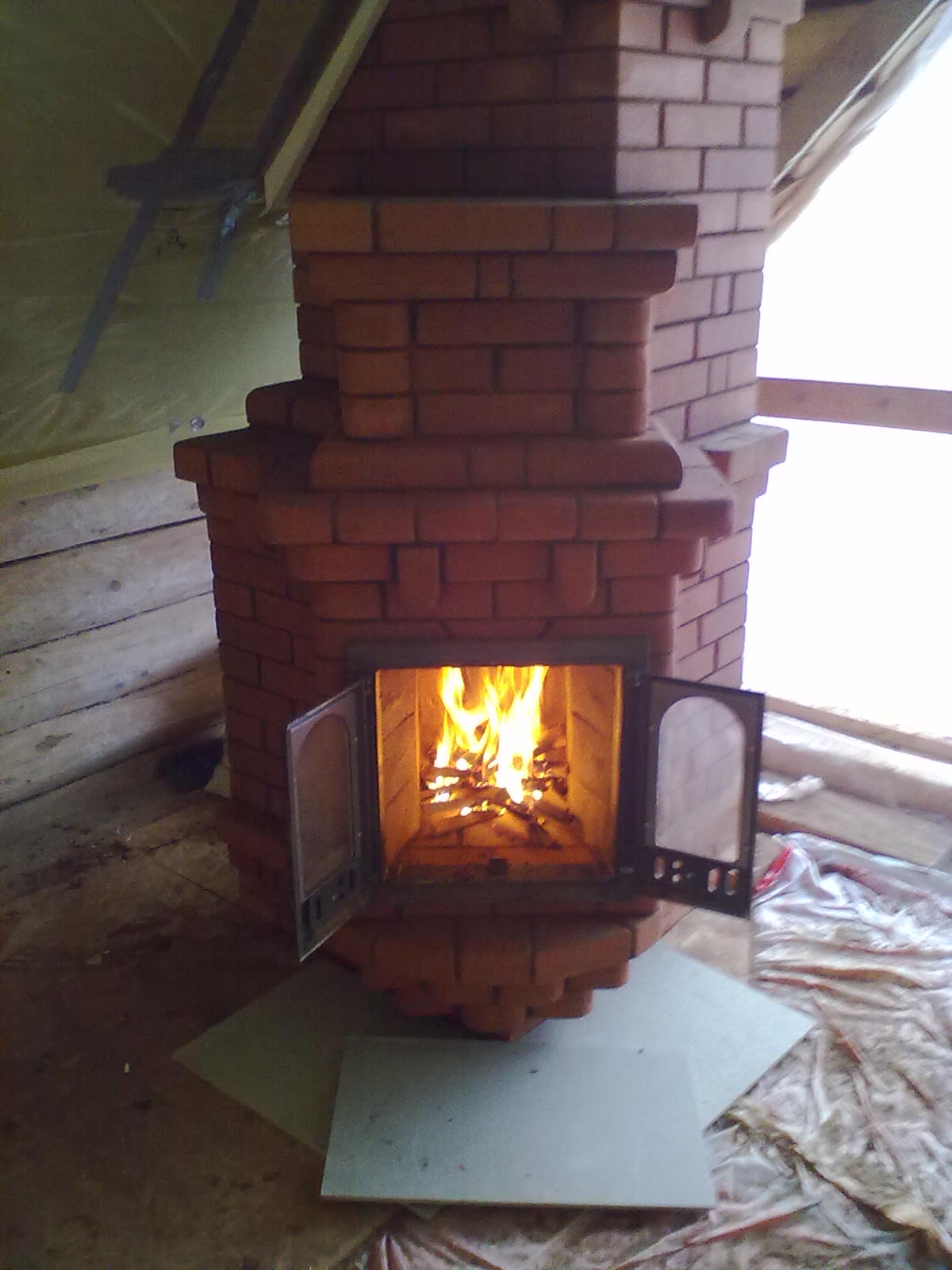

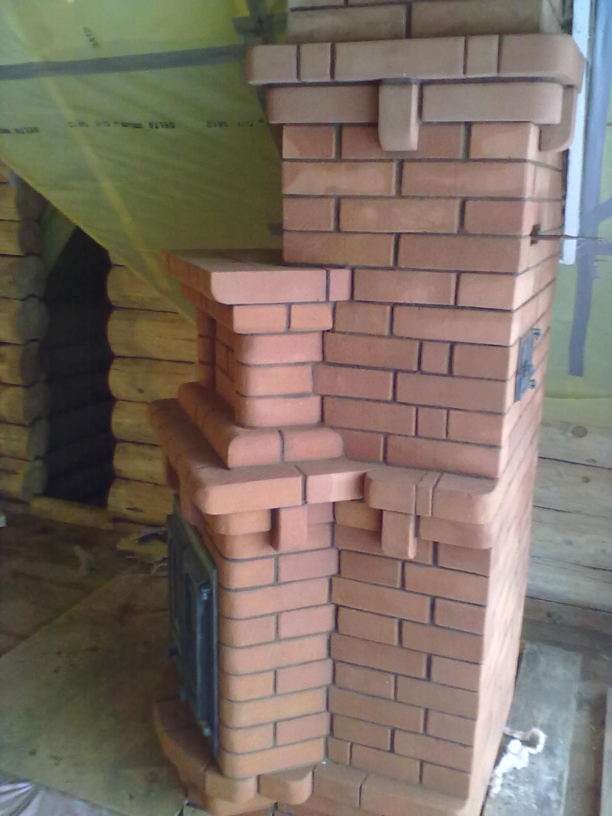

алексей голубев
Сообщения: 192
Регион: Подольск
СообщениеДобавлено: Сб 30 Ноябрь 2013, 20:25 Ответить с цитатойВернуться к началу

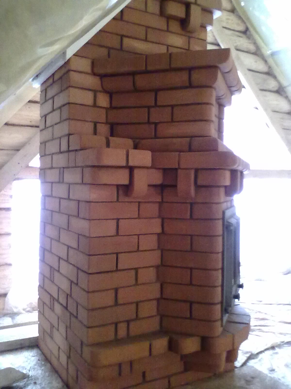

[img][/img]Всем доброго времени суток.Вот и закончил работу над банным комплексом.(1 этаж-каменка Е.В. Колчина,2 этаж-закрытый камин).Ковырялся 1,5 месяца.Запустили.Топочные газы отводит.По нагреву камней и температурных режимах напишу после первой бани.Пришлось поломать голову на втором этаже,хотелось полноценного камина, но потолочные балки не дали подготовить удобную площадку.Но результат,камин работает и с открытой дверкой за счет хорошего дымосборника.
89154805905
 Размер файла:  153.5 КБ
 Просмотров:  773 раз(а)
 Размер файла:  153.94 КБ
 Просмотров:  870 раз(а)
 Размер файла:  149.27 КБ
 Просмотров:  845 раз(а)
 Размер файла:  176.44 КБ
 Просмотров:  873 раз(а)
 Размер файла:  162.02 КБ
 Просмотров:  876 раз(а)
алексей голубев
Сообщения: 192
Регион: Подольск
СообщениеДобавлено: Вс 1 Декабрь 2013, 07:50 Ответить с цитатойВернуться к началу

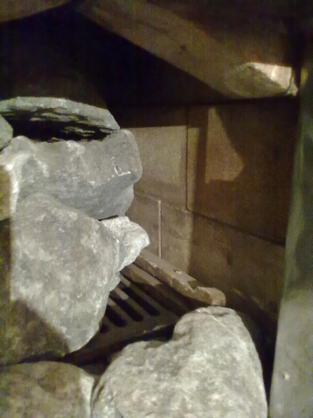

[img][/img]В каменке канал хх на стенке противоположной от горелки (см 3,5).Камни колотый жадеит слоями через колосники перемешен с талькохлоридом.
89154805905
