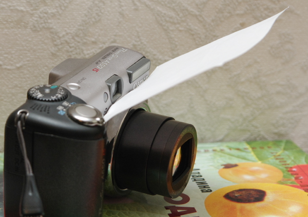

Уважаемый Михаил, у меня к вам два пожелания.
Будете снимать видео, не ставьте камеру вертикально. Видео не возможно повернуть с помощью постобработки. Присмотритесь к фильмам, там практически нет таких кадров, особенно в каком ни будь документальном кино, конечно если это не съемки из кабины самолета или автомобиля.
У вас в фотоаппарате, в меню есть режим “авто поворот”. Так вот, он у Вас находиться в положении выкл, если Вы его поставите в положение вкл, то с рассматриванием на компе и загрузкой в инет вертикальных кадров у Вас не будет проблем.
Да, еще, если будете снимать через стекло, держите камеру максимально близко к стеклу. Еще лучше, если надеть на объектив какой ни будь черный гофр, бывают такие сан технические переходы.
Еще, при съемке с близкого расстояния, особенно, хорошо отражаемых предметов, очень трудно избавиться от бликов и пересветов. Выход крайне прост, ставите перед вспышкой, наклонно, лист бумаги или полупрозрачный пластик белого цвета. Попробуйте в макро, разница очень заметна, при этом если закроется светодиод автофокуса, то лазерной указкой можно помочь камере навестись туда, куда хотите Вы а не камера.
Успехов. С уважением Владимир.
