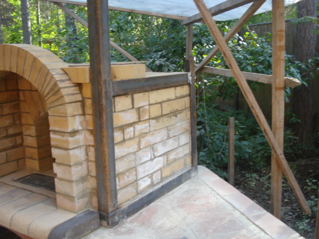

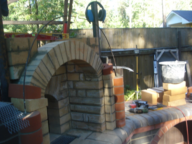

СообщениеДобавлено: Сб 14 Декабрь 2013, 21:29 Ответить с цитатойВернуться к началу
http://b0.mow.icdn.ru/p/pavel-pechnik/5/35331535LjZ.jpg
http://b0.mow.icdn.ru/p/pavel-pechnik/4/35331554ibJ.jpg
http://b0.mow.icdn.ru/p/pavel-pechnik/5/35332405xAD.jpg
http://b0.mow.icdn.ru/p/pavel-pechnik/0/35332500qho.jpg
http://b0.mow.icdn.ru/p/pavel-pechnik/2/35332132IAX.jpg
http://b0.mow.icdn.ru/p/pavel-pechnik/6/35332226ZAn.jpg
