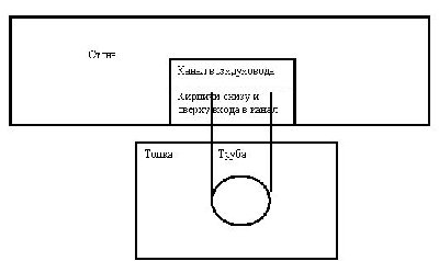

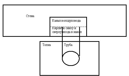

HELP - еще одна проблема вылезла.
как тут и рекомендовали, в купол топки воткнули вертикальный участок трубы. вышел не 1 метр, а поменьше - 60 см. Далее отвод к стене под 45 градусов и далее вход в стену (в дымоходный канал).
Раньше отверстие в стене в дымоходный канал было на уровне 1,70 м. от пола. Теперь в стене пришлось прорубать новое отверстие. Прорубили....но обнаружили, что выше нового отверстия, на расстоянии 15-20 см. выше, горизонтально по стене проходит эл. кабель (идет к розеткам). Он под штукатуркой.
Трубу, входящую в стену, обложили термоизолятором (минватой); отверстие в стене уже обложили глиной и зашпаклевали.
Но теперь "все мучаются" и работа стоит - эл.кабель запечется ли от высокой температуры и произойдет ли короткое замыкание? Т.е. будут ли достаточно сильно греться кирпичи в стене вокруг входа в нее трубы и передастся ли это тепло на эл. кабель?
В конечном итоге, эл. кабель (под слоем штукатурки) окажется между двумя слоями термойстокого Роквула, которым будет покрыт сам верх ГКЛ-короба и через 20 см - втрой слой (второй потолок ГКЛ-короба). Т.е. на горизонтальном уровне между 2-мя слоями Роквула наверное температура не будет высока, чтобы через штукатурку повредить кабель. Мы боимся тепла от трубы, которое может через кирпичи передасться на кабель.
Реально ли, что 2-й или 3-й красный кирпич, расположенный сверху от трубы, входящей в канал, будет сильно нагрет при работе топки?

Не понятна толщина стенок кирпичного дымохода. Эл. проводку не рекомендуется проводить по стенкам дымоходов.
igorkzn
Зарегистрирован: Ср 25 Октябрь 2006, 16:47
Сообщения: 26
Регион: казань
Добавлено:
Вт 5 Декабрь 2006, 10:15
толщина стенок дымохода (с фасада и сзади) - всего лишь один кирпич (когда он лежит вдоль); с боков дымохода толщина стенок - большая (слева ограничения нет, т.к. сплошная капитальная стена, а справа - до соседнего дымохода - 40 см.)

Сергей Елисеев
Сообщения: 302
Добавлено:
Вт 5 Декабрь 2006, 11:06
Я бы не рисковал и перенес кабель.
| Цитата: |
| Реально ли, что 2-й или 3-й красный кирпич, расположенный сверху от трубы, входящей в канал, будет сильно нагрет при работе топки? |
Это в зависимости от того сколько времени топить будете. На этот вопрос трудно ответить. Если бы у вас труба отдельная из кирпича стояла, это одно, а тут надо учитывать еще массив стены, который обеспечивает большой теплоотвод.
