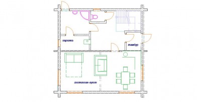

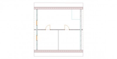

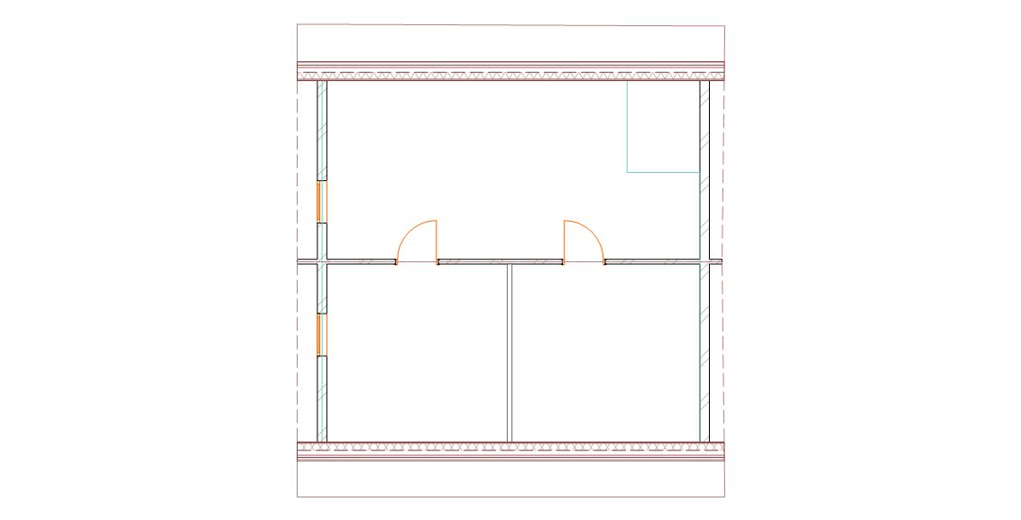

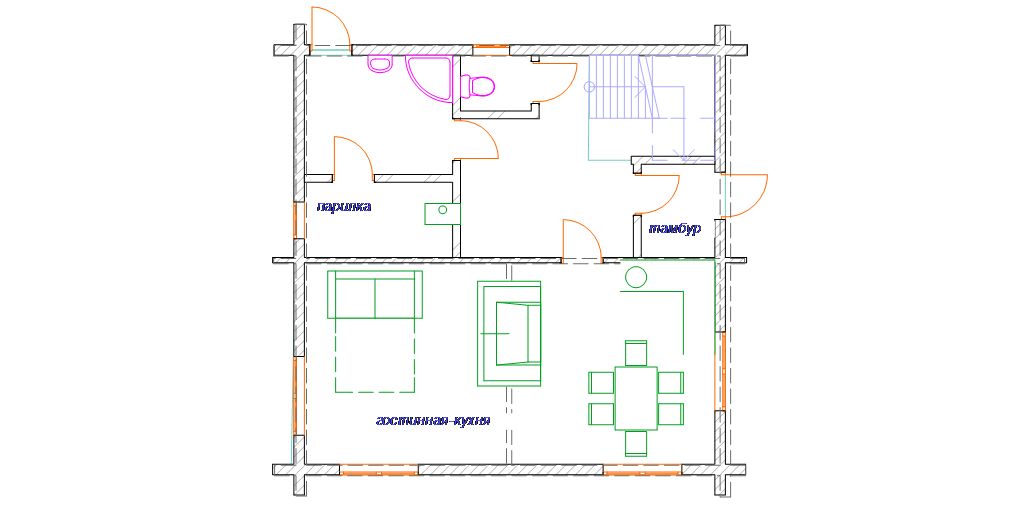

Привет всему печному сообществу.
На данный момент идет проектирование дома совмещенного с банным отсеком,
в качестве основного отопления планируется печь, альтернатив виде газа не предвидится...На ваш суд хочу вынести планировку дома из профбруса толщиной 200 и вторым мансардным этажом. Прочитав множество тем в качестве отопительноой печи вижу чтото вроде такой конструкции
http://forum.stovemaster.ru/viewtopic.php?t=7024&start=20
только не из кирпича ручной формовки и попроще во внешнем виде Smile
размеры дома по осям 8*8, но скорее всего вырастут до 8*9
по центру гостинной на 1 этаже как раз место для печи, да и парилка с душевой поменяются скорее всего местами. Жду ваших комментариев и предложений по проекту печи...

СообщениеДобавлено: Вс 5 Январь 2014, 19:12 Ответить с цитатойВернуться к началу
Судя по рис(по тому месту где стоит печь).печь-на две комнаты нижних. На 32 квадрата по сути. что не трудно для каминопечи среденеькой,,можно с ХК можно и без Smile

СообщениеДобавлено: Вс 5 Январь 2014, 20:46 Ответить с цитатойВернуться к началу
на первом этаже как бы общее помещение кухня-гостинная и в нем по центру печь а на второй этаж идет отопительный щиток и проходит по стенке между двух комнат...Правда тут есть пока споры по поводу расположению комнат, если отопительный щиток с камином на втором этаже то хотелось бы чтоб камин выходил в зал на втором этаже....
СообщениеДобавлено: Пн 6 Январь 2014, 02:57 Ответить с цитатойВернуться к началу
чтоб обогреть нижние 32 квадрата не нужен монстр как на вашей ссылке.Можно и поменше но таки тоже каминопечь с такой же каминной дверкой..Но вот для щитка наверху и камина там нужен немалый фундамент которым будет нижняя печь.вобщем некая нескладуха здесь.К тому же для работы камина (открытого камина)нужна достаточно высокая труба мин 5м. что наверху не всегда получается(5м-от пода где горит до конца трубы попрямой)
Если же поставить прямо на пол нетяжелую металлическую буржуйку с большой стекл дверкой которую обзывают печь-камин то такой вариант подойдет.Кстати очень может быть что в таком случае не придется и щиток верхний греть нижней печью, а греть именно буржуйкой.Кто знает, может именно это вы и имели ввиду

СообщениеДобавлено: Пн 6 Январь 2014, 09:37 Ответить с цитатойВернуться к началу
мне хочется печь по функционалу как по ссылке, внизу варочная с ХК, наверху щиток с каминопечью, фундамент будет такойже как и по ссылке-винтовой, под печь планирую 4 винта-сваи с обвязкой швеллером...
Хочется также услышать от уважаемого сообщества насколько хорош данный проект под печное отопление...
СообщениеДобавлено: Пн 6 Январь 2014, 09:40 Ответить с цитатойВернуться к началу
Проект нормальный. У меня ОВИК20 справляется с такой же задачей нормально. Размер 3,5х4,5 кирпича. Вес под 8 тонн.
Хотя парилку бы из дома убрать лучше... Влажность дому во вред.
