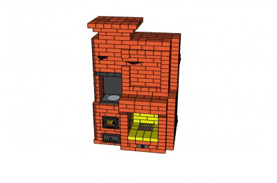

...Духовку убрать? Да ни за что! Это ж придётся крест поставить на всю топленую и томленую кулинарию. Фрукты-овощи с участка там всякие в духовку. А сушка?
Вот что по этому поводу указано в комментариях к порядовкам печи-камина Масютина ( Ваш вариант).
...Духовка расположена в зоне умеренного подогрева, температура внутри нее во время топки 50-80oС.
Взял отсюда http://www.pechi-kaminy.su/3.3.php
И что в этой духовке можно приготовить? Разве что щи поставить потомиться. Для меня лично непонятная конструкция. Духовка, как минимум, до 200 градусов должна разогреваться.

А вообще печь в плане компоновки действительно классная. Но меня как раз и смутило наличие "бестолковой" духовки" и плиты. Изменил порядовку, но как-то коряво получилось.
Виктор, ниже обещанная мной в другой теме порядовка этой камино-печи с футеровкой топки. Тема откуда это взял http://forum.stovemaster.ru/viewtopic.php?t=4493&start=0&postdays=0&postorder=asc&highlight=
К сожалению откликов там не нашлось. Человек который ее сделал мне тоже не ответил. А было бы интересно.

Вт 21 Январь 2014, 14:48
aleha! По этой ссылке я уже лазил.
50-80 целсия как раз то для томления. Мне не надо в ней хлеб и пироги печь.
Думаю, для этого конструкция утопленной плиты вполне подойдёт, если съёмную крышку как русской печи сделать.
Печь многофункциональная. Это и привлекло.
А что там по этому проекту с футеровкой? Если в Скеттчупе, пригодится для дальнейшей работы.
Заранее благодарен.

| aleha писал(а): |
К сожалению откликов там не нашлось. Человек который ее сделал мне тоже не ответил. А было бы интересно. |
Тоже сожалею, но думаю разберусь.
А вариант, на вид, не плохой. кое-что я именно так и хотел сделать. Портал камина, например.

Мои соображения по поводу этого проекта.
Подкупила компактностью, многофункциональностью и многовариантностью. Автор, в журнале "Дом"выложил в СВОБОДНЫЙ доступ пять вариантов дизайна и порядовки (с подробными коментариями к чертежам) этой каминопечи под разную планировку и интерьер дома. А с зеркалкой получается все десять. Выбирай - не хочу! И при всем этом еще остался простор для внесения индивидуальных задумок.
А у меня так полное попадание! В доме отопительный щиток (таких же размеров) стоит точно так, как каминопечь на рисунке. И на фундамент заморачиваться не надо!
Видно. что Мастер (Масютин) поработал основательно для людей без недомолвок, скрытности и требований на упоминания авторства.
Потому и гуляют варианты этого проекта по разным сайтам, порой без упоминаний об авторе.
А на этом сайте
http://www.osnovaremonta.ru/pech-kamin-s-frontalnoj-plitoj-i-duxovkoj/
данный вариант входит в рейтинг лучших 10 печей-каминов и занимает четвертое место. А на втором, что Вы думаете, - та же каминопечь, но с угловым вариантом дизайна!
Отмечается надежность порядовки и проверенность временем.
Есть над чем задуматься Дилетантам вроде меня!
Буду дерзать, или дерзить (уж и не знаю) внесением своих задумок! Натура у меня такая - куда не встряну, все по-своему и под себя делаю.

А наличие "бестолкового" камина не смутило. И какого размера дом можно отопить такой печкой? Хотя в Краснодарском крае - пойдет.
Добавлено:
Ср 22 Январь 2014, 09:41
| Дилетант писал(а): |
Да неужели под дрова футероку делать надо?
Это что ж за кирпич такой (красный), что от дров плавится? |
Вы думали футеруют тока под уголь?. Кирпич не плавится.Он крошится и высыпается а вы видите и ничего не можете уже сделать.Даже если это будет некий супер кирпич то стенка всеравно перегреется и пойдут трещины по швам.
Как вы собираетесь обогреть самую большую комнату куда смотрит камин?. Камин греет тока когда горит а вот своим телом закроет обогрев от печи

А в чем бестолковость камина? Маленький? Размер "смутил", но не сильно. Так как мне он нужен скорее для внешнего "антуража" и возможности посидеть у "живого огня". А вот вопрос по поводу того, что камин закроет тепло от печи, действительно смущает. Мысль эта в голове в свое время у меня была, но не думал, что это действительно значимо повлияет на отдачу тепла от печи. Вы мне дали новый повод засомневаться в подобной конструкции.

Есть опыт разбора старых печей. Оплавленный в топке от использования угля видел. Тот ужас, который Вы описываете - не видел. Это такой теперь кирпич делают? Хотя, видел в иннете фото где Витебский кирпич на воздухе за сезон, два рассыпался при использовании в качестве тротуарной дорожки.
Тогда уж лучше весь агрегат из шамотного сложить.
А мне надёжней из проверенного временем б/у.
Я так понимаю, что первичный нагрев помещения идёт от утопленной плиты, дальнейший от теплоёмкой фронтальной части.
Эта каминопеч, оказывается, еще тот сторожил. Впервые (а может и нет)
была описан в этой книге Масютин В.М. Современный усадебный дом.1990.
http://padabum.com/d.php?id=39953
И с тех пор кочует по печным сайтам в качестве рекомендованной. Наверное, печники зла желают своим заказчикам?
В тех.характеристиках отапливаемая площадь до 30 кв.м..
а третьего не дано? или весь из шамота или весь из красного? Вам же сказали уже что топливник надо футеровать.
| Цитата: |
| А мне надёжней из проверенного временем б/у. |
взможно вам повезет.сейчас печного кирпича просто не делают.
| Цитата: |
В тех.характеристиках отапливаемая площадь до 30 кв.м.. |
это просто интернет. То что она "кочует" говорит только о том что много таких как вы на нее попадают, "кликают." а не о том что она распрекрасная. Чел выбирает по внешнему виду, ищет и натыкается на нее, потом кол-во просмотров растет и т.д. по кругу. Большинство книг просто сдраивают друг у друга, даже рисунки одни и те же.
И это не "каминпечь" а печь с камином.
Каминопечь это как раз объединение в одном и печи и камина-два в одном. внутри это просто отпительная печь а внешне благодоря большой каминной дверке. всяким там полкам карнизам выглядит как камин. можно и с духовкой делать и духовкой черной(хлебная камера).Или даже сам топливник использовать как в русской печи для готовки. Те печники которые "зла не желают" и оперируют сейчас этим а не "масютиным"

А два кило в час на 30 квадратов - это много, или мало? Сколько надо?
Смотрю литературу и редко вижу ОТОПИТЕЛЬНЫЕ больше двух кило. А те что поотопительнй (за три кило) ну такими монстрами выглядят!
И что получше этого агрегата можно посоветовать для квадрата 6х6?
