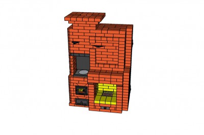

...Духовку убрать? Да ни за что! Это ж придётся крест поставить на всю топленую и томленую кулинарию. Фрукты-овощи с участка там всякие в духовку. А сушка?
Вот что по этому поводу указано в комментариях к порядовкам печи-камина Масютина ( Ваш вариант).
...Духовка расположена в зоне умеренного подогрева, температура внутри нее во время топки 50-80oС.
Взял отсюда http://www.pechi-kaminy.su/3.3.php
И что в этой духовке можно приготовить? Разве что щи поставить потомиться. Для меня лично непонятная конструкция. Духовка, как минимум, до 200 градусов должна разогреваться.

А вообще печь в плане компоновки действительно классная. Но меня как раз и смутило наличие "бестолковой" духовки" и плиты. Изменил порядовку, но как-то коряво получилось.
Виктор, ниже обещанная мной в другой теме порядовка этой камино-печи с футеровкой топки. Тема откуда это взял http://forum.stovemaster.ru/viewtopic.php?t=4493&start=0&postdays=0&postorder=asc&highlight=
К сожалению откликов там не нашлось. Человек который ее сделал мне тоже не ответил. А было бы интересно.

aleha! По этой ссылке я уже лазил.
50-80 целсия как раз то для томления. Мне не надо в ней хлеб и пироги печь.
Думаю, для этого конструкция утопленной плиты вполне подойдёт, если съёмную крышку как русской печи сделать.
Печь многофункциональная. Это и привлекло.
А что там по этому проекту с футеровкой? Если в Скеттчупе, пригодится для дальнейшей работы.
Заранее благодарен.
Тоже сожалею, но думаю разберусь.
А вариант, на вид, не плохой. кое-что я именно так и хотел сделать. Портал камина, например.

aleha писал(а):
Виктор, держите в курсе Ваших изысканий. Душа прикипела к этой печи, но что-то спасовал я . Хочется ее немного изменить, но есть сомнения. Может быть все таки попробую еще раз
Агитировать, конечно, не стану, потому как - на вкус и цвет в гости не ходи.
Мои соображения по поводу этого проекта.
Подкупила компактностью, многофункциональностью и многовариантностью. Автор, в журнале "Дом"выложил в СВОБОДНЫЙ доступ пять вариантов дизайна и порядовки (с подробными коментариями к чертежам) этой каминопечи под разную планировку и интерьер дома. А с зеркалкой получается все десять. Выбирай - не хочу! И при всем этом еще остался простор для внесения индивидуальных задумок.
А у меня так полное попадание! В доме отопительный щиток (таких же размеров) стоит точно так, как каминопечь на рисунке. И на фундамент заморачиваться не надо!
Видно. что Мастер (Масютин) поработал основательно для людей без недомолвок, скрытности и требований на упоминания авторства.
Потому и гуляют варианты этого проекта по разным сайтам, порой без упоминаний об авторе.
А на этом сайте
http://www.osnovaremonta.ru/pech-kamin-s-frontalnoj-plitoj-i-duxovkoj/
данный вариант входит в рейтинг лучших 10 печей-каминов и занимает четвертое место. А на втором, что Вы думаете, - та же каминопечь, но с угловым вариантом дизайна!
Отмечается надежность порядовки и проверенность временем.
Есть над чем задуматься Дилетантам вроде меня!
Буду дерзать, или дерзить (уж и не знаю) внесением своих задумок! Натура у меня такая - куда не встряну, все по-своему и под себя делаю.
А наличие "бестолкового" камина не смутило. И какого размера дом можно отопить такой печкой? Хотя в Краснодарском крае - пойдет.
СообщениеДобавлено: Ср 22 Январь 2014, 09:41 Ответить с цитатойВернуться к началу
Дилетант писал(а):
Да неужели под дрова футероку делать надо?
Это что ж за кирпич такой (красный), что от дров плавится?
Вы думали футеруют тока под уголь?. Кирпич не плавится.Он крошится и высыпается а вы видите и ничего не можете уже сделать.Даже если это будет некий супер кирпич то стенка всеравно перегреется и пойдут трещины по швам.
Как вы собираетесь обогреть самую большую комнату куда смотрит камин?. Камин греет тока когда горит а вот своим телом закроет обогрев от печи

А в чем бестолковость камина? Маленький? Размер "смутил", но не сильно. Так как мне он нужен скорее для внешнего "антуража" и возможности посидеть у "живого огня". А вот вопрос по поводу того, что камин закроет тепло от печи, действительно смущает. Мысль эта в голове в свое время у меня была, но не думал, что это действительно значимо повлияет на отдачу тепла от печи. Вы мне дали новый повод засомневаться в подобной конструкции.

СообщениеДобавлено: Ср 22 Январь 2014, 12:05 Ответить с цитатойВернуться к началу
Есть опыт разбора старых печей. Оплавленный в топке от использования угля видел. Тот ужас, который Вы описываете - не видел. Это такой теперь кирпич делают? Хотя, видел в иннете фото где Витебский кирпич на воздухе за сезон, два рассыпался при использовании в качестве тротуарной дорожки.
Тогда уж лучше весь агрегат из шамотного сложить.
А мне надёжней из проверенного временем б/у.
Я так понимаю, что первичный нагрев помещения идёт от утопленной плиты, дальнейший от теплоёмкой фронтальной части.
Эта каминопеч, оказывается, еще тот сторожил. Впервые (а может и нет)
была описан в этой книге Масютин В.М. Современный усадебный дом.1990.
http://padabum.com/d.php?id=39953
И с тех пор кочует по печным сайтам в качестве рекомендованной. Наверное, печники зла желают своим заказчикам?
В тех.характеристиках отапливаемая площадь до 30 кв.м..
З.Ы, На приведённом сайте много чего еще скачать можно без напряга и заморочек.
а третьего не дано? или весь из шамота или весь из красного? Вам же сказали уже что топливник надо футеровать.
взможно вам повезет.сейчас печного кирпича просто не делают.
это просто интернет. То что она "кочует" говорит только о том что много таких как вы на нее попадают, "кликают." а не о том что она распрекрасная. Чел выбирает по внешнему виду, ищет и натыкается на нее, потом кол-во просмотров растет и т.д. по кругу. Большинство книг просто сдраивают друг у друга, даже рисунки одни и те же.
И это не "каминпечь" а печь с камином.
Каминопечь это как раз объединение в одном и печи и камина-два в одном. внутри это просто отпительная печь а внешне благодоря большой каминной дверке. всяким там полкам карнизам выглядит как камин. можно и с духовкой делать и духовкой черной(хлебная камера).Или даже сам топливник использовать как в русской печи для готовки. Те печники которые "зла не желают" и оперируют сейчас этим а не "масютиным"

Спецы!
А два кило в час на 30 квадратов - это много, или мало? Сколько надо?
Смотрю литературу и редко вижу ОТОПИТЕЛЬНЫЕ больше двух кило. А те что поотопительнй (за три кило) ну такими монстрами выглядят!
И что получше этого агрегата можно посоветовать для квадрата 6х6?
СообщениеДобавлено: Ср 22 Январь 2014, 14:28 Ответить с цитатойВернуться к началу
Колпаковая шведка 3,5х3,5 кирпича справляется. 3кВт дает.
http://forum.stovemaster.ru/viewtopic.php?p=87942#87942
http://www.stroiteli.info/showpost.php?p=82231&postcount=180
Но лучше посчитать теплопотери помещения по калькулятору предварительно.
