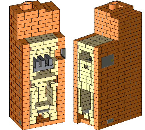

оратай писал(а): |
отсюда и родилась идея с "обращенным пламенем" |

оратай писал(а): |
ещё бы я разделил подачу ВВ и ПВ, после этой процедуры лично у меня горение было гораздо чище.
Не знаю насколько это скажется на эффективности нагрева закладки. |
vladgri писал(а): |
Я бы все таки оставил ВВ только в сопло. Зачем нам греть перекрышу? Да и само сопло бы оформил немного по другому. Без расширения, сечением в кирпич по всей высоте, оформленное лещадкой и теплоизолированное от наружки. |
Евгений Колчин писал(а): |
я исходил из соображения подачи ВВ - перед горелкой на перемешивание и догорание в каменке |
- на перемешивание и частичное догорание при закрытие/прикрытие ПВ в момент закладки новой партии дров и подачу в сопло горелки |
Сужение и потом расширение в горелке сделано для уменьшения скорости газов в камере и большего времени их задержки в ней. |
Кирилка писал(а): |
На сегодняшний день располагайте камни как вам угодно, в меру сил и понимания. Схема не чертёж, а изображение того, какая воля для газов эффективнее, для сравнения. Из усложнения, в случае с печами, не следует улучшение. |
сбить скорость желательно, иначе стенка в опускном канале напротив выхода из каменки перегреется и очень. Второе, при большой скорости газы не успевают догореть и валит черный дым из трубы.
оратай писал(а): |
отверстие в горелке/сопле 17 ряд - опять рециркуляция и ПХ при догорании? |
vladgri писал(а): | ||
В некотором роде согласен. Но. Сбить скорость и даже управлять ею можно регулировкой ПВ, уменьшая/увеличивая объем пирогазов. Вот здесь ВВ в топливнике несколько вредит. Так же возможно придется корректировать "высоту" и сечение горелки в зависимости от производительность топливника. ЗЫ. Это просто мысли. Я не уверен на 100% в их истине, но мне так представляется. |
оратай писал(а): |
Вот, что смущает - мне кажется (очень не уверен), что если горелку расположить наоборот в конце топки, будет интересней. |
оратай писал(а): |
Т.е. ставим дверцы и ... |
оратай писал(а): |
Мне бы решить вопрос по саморегуляции ПВ и ВВ ... ведь в газогенераторах он решен, и неплохо. |
