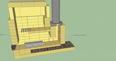

Но я о другом хотел поделиться т.с. мыслью
Вот сделал модель с горением вниз, схема/разрез внизу - один в один.
Евгений Викторович топил часов 5, все ждал когда колодки засветятся - не дождался .
НО ...
Но дыма не было никакого вообще.
НИКАКОГО "взрывного пиролиза" по Бацулину.
НИКАКОГО черного дыма.
Почему, как бы ясно:
- ПВ подается сверху - всё "вниз головой", отсюда видимо и полный дожиг всех летучих сквозь угли, и попадание потом горючих газов в нагретую камеру дожига с достаточным пространством обеспечивают достаточное количество окислителя.
Не знаю насколько это может это оказаться практичным в кирпичных печах ( в пиролизниках то эта схема давно известна)
Вопрос :
- А насколько это может быть вообще эффективно, в плане всяких КПД, ГА и прочее ?
У вас , я так понял почти всё есть для этого попробовали бы

Сообщения: 10078
Добавлено:
Пн 3 Сентябрь 2012, 18:04
В такой схеме надо "отбивать" низ печи от фундамента имхо для прогрева закладки.
К сожалению в ближайшее время что то строить на участке не придется, поэтому проверить эффективность данной схемы не смогу.
Имел ввиду ваши семинары, вообще то .
Разводить по новой в такой красоте http://gornilo.ru/00kp-h/Kolchin.html строительство - лишнее, без всякого имхо.
Самому по такой схеме попробовать сложить полноценную банную печь ... конечно можно рискнуть.
Но есть несколько вопросов:
- Что вы имеете ввиду - пеностекло, шанцы?
И меня, если честно, более всего в кирпичных печах беспокоят вопросы пожаробезопасности В поселке постоянно пожары, хотя печами никто не топится (газ) А вот, в родной маминой деревне, за всю жизнь помню только один, и тот сам устроил (в детстве спалил деду чердак на сарае )
- Как такая схема в сравнении с традиционными в плане ППБ, чисто теоретически хотя бы?
- Что например будет если вдруг возникнет обращение обращенной тяги? Как подстраховаться?
Парная в цокольном этаже, от пола да конька 11 метров, труба будет выходить в коньке практически.
- Как с тягой в таких длинных трубах?
п.с.
Попробую, расположить закладку по другому - чтобы пламя проходило сквозь неё (пофильтровать ))), в следующей модели.
Поскольку, так - чисто на лучевом тепле - закладку выше 450* разогреть не удалось.
Какие будут рекомендации???

SV писал(а):
Евгений Викторович, подскажите на лекции вы говорили что увеличили колосник и наклонили его что бы угли скатывались к задней стенке топки, на приведенных чертежах он опять имеет стандартные размеры и из чего сделана стенка горелки?
изначально по проекту колосник был ниже пода топливника на 6 см и размером 1/2 от колосника РУ2 (200х300 мм), стоял поперек топки (см. вложение)
в процессе тестов был убран под на 1/2 кирпича и уложен колосник вдоль, но для опоры спереди колосника уложенная балочка оказалась чуть выше, так и получилось, что колосник РД5 (300х250) оказался под углом
На чертеже я поставил стандартный колосник РУ2 (300х200) и вновь опустил его в приямок (можно сделать со скосом), что упрощает кладку, но не влияет существенно на работу печи.
*сейчас бы колосник (узкий) расположить вдоль топки и протестить ...
Олег Юрьевич, я всегда отношусь с определенной долей опаски ко всем конструкциям печей, тем более банных. "Заводить" самый горячий поток и прямо из топки в боковую стенку (надо думать как ее еще не перегреть), а тем более в нижнюю часть печи (необходимо решить вопросы ПБ) не лишено ваших опасений. Второе, решить вопрос с теплопотерями через фундамент или в вашем случае через канал подачи ВВ. На Мастер Класс такое протестировать можно, было бы желание и "рабочие руки".
