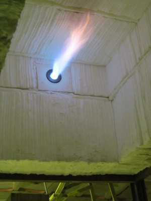

РУСЛАН писал(а): |
какаето мощная горелка, какието эксперементы)))....
.....рассказать что будет в реальном мире при такой мощности нагрева....продолжайте, и по больше выводов... |
Руслан, вот так выглядит пламя 100 киловаттной горелки... Всего 40-60 см, в зависимости от режима работы...))

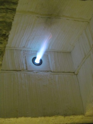

А так она горит в нормальном режиме..
