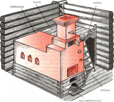

Сообщения: 10078
Добавлено:
Вт 17 Февраль 2009, 20:07
мое мнение в понятие классической РП вкладывается та конструкция, устоявшаяся веками, с незначительными доработками (труба, печурки, шесток ..) без внесения глобальных конструктивных изменений (подтопок, щиток).
В дальнейшем, после начала глобального совершенствования (конкурс на РП) печь только улучшала свои качественные стороны, при этом неизменным оставалось горнило. Но в таких печах уже авторы вносили поправку в название - "усовершенствованная", или с тем то и тем то как добавление, или типа "экономка" или "теплушка".
Поэтому присутсвие только горнила не говорит о печи, как классической русской.
Наиболее полно названию отвечают печи П.Круглова, с внесением только элементов дизайна (декора) с учетом современных требований.

вот про русскую печь http://www.totma.info/totma/history/267-russkaja-pechka..html и фото от туда
_________________ С уважением, Игорь Сергеевич
Из Украины
Описание: |
1 – вьюшка, 2 – загнёток, 3 – запечье, 4 – заслонка, 5 – зеркало, 6 – лежанка, 7 – опечье, 8 – печурки, 9 – под, 10 – припечье, 11 – свод, 12 – труба, 13 – устье, 14 – чело, 15 – шесток |

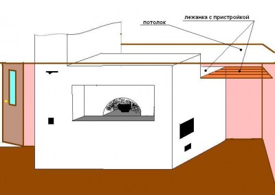

здравствуйте господа печники,
не ругайте сильно , но может вам пригодиться или разберетесь, а может и не интересно будет.........
я вспомнила как выглядела у моей бабушки печка, я была маленькая.потом печь поломали и построили другую, Помню что сзади у стены была полу лежанка, и мы на ней спали головой от печи, и тепло и не задыхаешься)))), я нарисовала как в памяти отложилась.
Единственное знаю наверняка, бабушка топила печь по обычному, а вот выступ типа горнила она использовала для готовки (т.е. в ней не разводила огонь), печь была построена сразу после войны и простояла примерно до конца 80-х годов.
