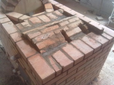

Сергей1234567
Зарегистрирован: Вт 10 Декабрь 2013, 14:45
Сообщения: 180
Регион: Дивногорск
Добавлено:
Сб 18 Октябрь 2014, 09:57
Не очень хорошо получился свод, но уж как смог. Сделал два отверстия -хайла для большего охвата пламенем регистра котла, с одной стороны, а с другой чтоб плита равномерно грелась. Площадь обоих отверстий -пол кирпича. Отверстие что у задней стенки -по больше.

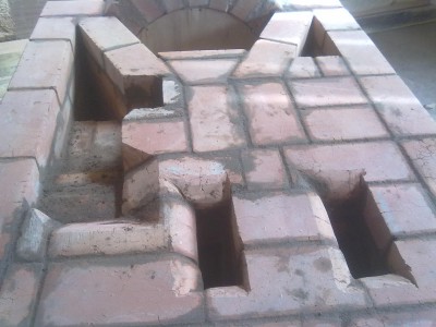

Сергей1234567
Сообщения: 180
Регион: Дивногорск
Добавлено:
Сб 18 Октябрь 2014, 09:59
закрыл свод

Плита-это пожалуй единственное место где надежды не оправдались. Воду вскипятить не получается. Причиной этому является по моим предположениям -маленькая площадь сечения хайла. Дело в том, что с автором показавшего эту модель котла Сергеем Мангилеевым я не смог связаться и спросить совета не у кого было. Делал по своему усмотрению. Побоялся сделать большое хайло, думал будет выстуживаться быстро. Еще у меня центр регистра котла и центр плиты смещены относительно друг друга где-то на кирпич, пришлось хайло делать под наклоном от центра регистра котла к центру плиты, причем наклон не получилось сделать прямым а как-бы с горбинкой. Еще одной причиной может быть-маленькое расстояние между сводом котла и регистром, маленькое хайло почти закрыто трубой регистра. Ксати дымление возможно тоже по этой причине.
