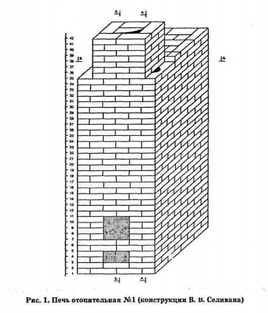

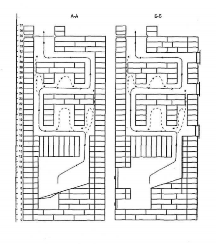

Доброе утро.
Скажите имеет место быть такая конструкция на две комнаты? Это как я вижу печку.
Всем здоровья
Фото из интернета временное

СообщениеДобавлено: Пн 9 Октябрь 2017, 07:30 Ответить с цитатойВернуться к началу
Может иметь место .Вместо духовки - толковее хлебную камеру, но не обязательно , но конвективная система на Вашем рисунке дурная и к показанной картинке не имеет никакого отношения.
Сообщения: 6840
СообщениеДобавлено: Пн 9 Октябрь 2017, 07:40 Ответить с цитатойВернуться к началу
Александр Тюрин писал(а):
Доброе утро.
Да такая печь прогреет ваши две комнаты. На картинке есть Х/К а в порядовке нет. Это моя порядовка отопительной печи. Проверенная на практике неоднократно.Но проект давний и требует совершенствования дальнейшего с учётом современных наработок. Нужна футеровка всей печи. А в порядовке только в районе топки.
А вот по предложениям печников -нужна смета на услуги и материалы с указанием всех видов работ. Чтобы потом не было "развода" на доп.работы. Специально что то умалчивается -а потом появляются суммы -на которые заказчик не рассчитывал. Это занижение в конкурентных целях. Чтобы перехватить заказ у других мастеров. А потом получается "развод" -на не предвиденные работы. Хороший и порядочный мастер всё видит наперёд и всё предусматривает.Да и сделает проект и договор. Но проект -это предоплата до заключения основного подряда. Чтобы за бесплатно не делать тех.решение и проект.
