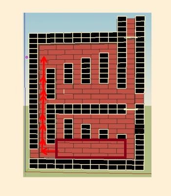

Уважаемые Мастера, несколько лет назад сложил данную печь.
Как говорится, с рождения задняя сторона щитка еле теплая.
Хотя тяга отличная, летняя задвижка работает хорошо,
сама плита нагревается до красна.
Не могу понять ПОЧЕМУ.
Буду признателен любому дельному совету.
Хотя, есть одна мысль, но не уверен, что поможет.
СообщениеДобавлено: Сб 7 Апрель 2018, 19:04 Ответить с цитатойВернуться к началу
большие потери тепла в плите. Точнее потери для щитка.
Чугунный настил, духовка, плюс выкрутасы дымовых газов вокруг духовки оставляют мало тепла щитку. Как минимум надо было отказаться от духовки а Дымовые газы из топки сразу в щиток пустить. Малая высота горизонтального канала внизу щитка, надо было 3 ряда делать. Ну и закруглять там все повороты. Первый подъемный канал делать шире. Отсутствие футеровки у топливника(у плиты)не позволяет топить дольше чтоб прогрелся таки щиток, топливник перегреется и развалится нафиг. Вот такие мастера. Sad
Если плита просто прилеплена к щитку(не первязана с ним)-разберите и переделайте с учетом замечаний. скорее таки перевязана.
"мысль" не поможет.

Хотел получить от Вас совет, если я разберу плиту и вместо
старой сложу что-то похожее на ЭТО.
Как Вы думаете ? Буду премного благодарен.
Image Image
СообщениеДобавлено: Вс 8 Апрель 2018, 07:47 Ответить с цитатойВернуться к началу
думаю хорошо. Нечто похожее можно сделать.
На первом фото чета не видно ни одной просчистки. Возможно с обратной стороны чето есть... В восторге от полочки -уступа, для того что б спички положить...Смекалка Smile
высокая плита а подвертки нет. Просто вся плита греется начиная с 7 ряда.

internet_pechnik, ну и Слава Богу. Спасибо.
Прочистки оставлю старые, а полочку точно присобачу....))))
Еще раз огромное спасибо. Подвертка будет обязательно.

Как на фото -топливник помощнее. И для плиты и щитка уже хватит тепла.А щиток по проекту который -может ещй и "рвануть" от скопившейся сажи. Если к примеру переделать топливник ,убрав духовку, и не почистив сажу в щитке. Терракт в доме гарантирован.

Щиток - вот...
Зона возможного подключения топки - сиреневым Cool
Если мощности печки для дома недостаточно - делайте щиток Г-образным Razz

чета уж слишком широкая эта зона. я б ее сместил враво до конца и сузил Sad

СообщениеДобавлено: Вс 8 Апрель 2018, 08:52 Ответить с цитатойВернуться к началу
Андрей_Алексеевич, ой... спасибо, уважаемый. Понял.
Значит нижний проход увеличить до 4-х кирпичей.
Сделаю.
