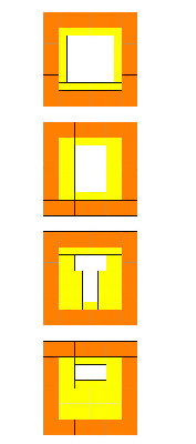

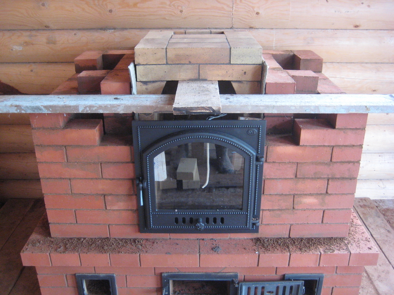

Как сделать перекрытие топки. Это моя первая печка. Можно плитой шамотной? Подскжите варианты. Печка схлебной камерой 3 на 3 кирпича.

кладите 2 ряда на плашку с вылетом в четверть

Metiz писал(а):
Можно плитой шамотной?.

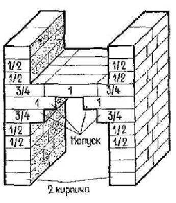

Можно, если она будет лежать свободно, ничем не прижата. Но для этого всё равно напуск нужен, а с напуском можно и лучше без плиты обойтись.

Metiz писал(а):
Спасибо всем за помощь может есть возможнасть покозать как ряда на плашку с вылетом в четверть , шамот лучше ложить на мастику или...

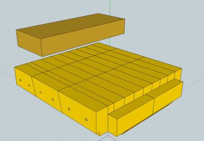

перекрыть несложно если уже перекрыл шамот над топочной дверкой. Вот там как раз шамотная плита ША-94, точнее полоска из нее 46/12 подойдет.

СообщениеДобавлено: Пт 21 Сентябрь 2018, 10:57 Ответить с цитатойВернуться к началу

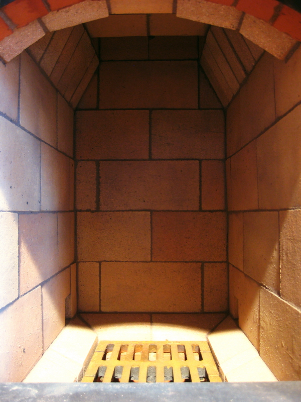

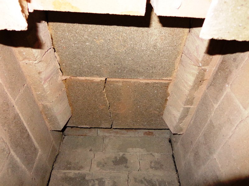

Я тоже раньше верил Кузнецову а позже ездил на свои ремонты .Что сказать практика рулит -все трещит ш-96 быстрей чем 94. На фото кстате 94 не зажатая на сухо фоток много еще скинуть . Здесь надо понимать где стоит плита и как устроена сама печь ,главное ее сверху не нагружать весом пусть двигается живет своей жизнью.

Безумный Печник , а можно фото как перекрывают топку кирпичем ш 8. И шамотное ядро на мастику огнеупорную можно ложить?

Огнеупорные шамотные плиты БКО- это класс индустриального шамота- все его изделия не смогли пройти испытания в бытовых печах различного назначения по существующему стандарту- применяемому в Евро-Нормах ! Именно поэтому-практически невозможно получить паспорт на печь и законно приступить к ее эксплуатации !? Обозначенные плиты трещат даже в том случае- если лежат свободно- дрейфуют по направлению и не нагружены сверху !!! В тех районах России-где паспортизация изделия не предусмотрена и свои неписанные правила-каждый может творить по своему усмотрению! Доступность и простота перекрытия топливника этими плитами- в отличие от сводовых технологий-слишком обманчива-я попадал в капкан этой простоты и не стесняюсь признаться в этом !!!

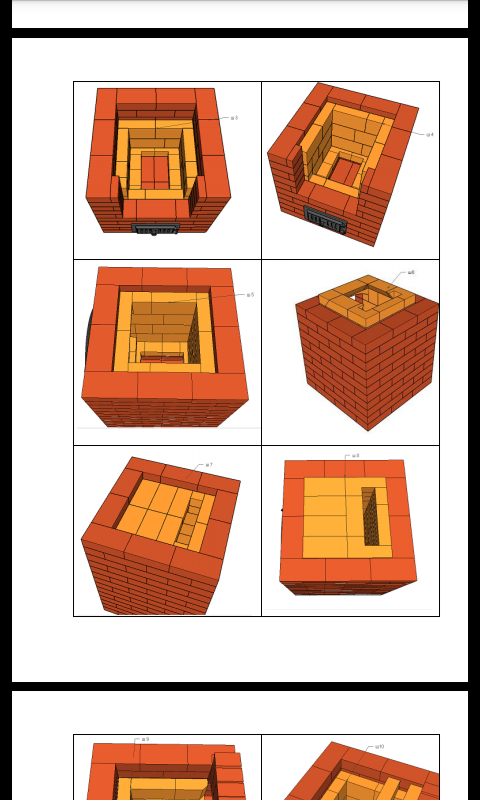

так и есть . Автору тему читать мат часть вариантов много я люблю балками из шамота перекрывать большие места . У вас топка малеенькая вам проще напуском но в расклин . http://forum.stovemaster.ru/viewtopic.php?t=10998&postdays=0&postorder=asc&&start=0 какая в вашших краях мастика ?
я ж те выложил...как тебе еще подробнее? Sad

Шамот-то на ребро, а потом на плашку не очень просто перейти. Ну и если зашемлять, то консоль получается нагруженной - тоже не очень. Тогда уж лучше лесенки, только не больше четверти на уровень.
СообщениеДобавлено: Пн 24 Сентябрь 2018, 06:01 Ответить с цитатойВернуться к началу
именно ширину в 3 кирпича легко перейти наплашку,смотри мой рис.выше. Там где шире 3 кирпичей такой халявы уже не будет...первый ряд сверху-футеровка наребро,второй уже по бокам по 2 кирпича наплашку,они легко опираются на переднюю и заднюю стенки футеровки. Сами эти стенки стенки -кирпич пиленый вдоль пополам. Ниже всё наплашку тоже. Сначала 3/4-тушки на выпуск а потом целыми навыпуск.Элементарно,Ватсон. Метиз похоже просто не врубился по своей простоте Smile
