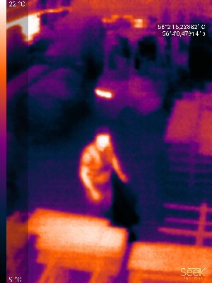

Над пламенем от свечи одновременно были положены кусочки различных материалов, как по составу, так и по толщине - простой шамот, плотный шамот, легковес, теплопроводная силка, вермикулитовая плита. Нагрев оценивался тепловизором.

Прежде чем прогревать, хотелось бы понять характеристики имеющихся образцов.
Меня интересуют теплоёмкость, теплопроводность и стойкость по теплосменам и т.п..
Смысл в том, чтобы на внутренний огнеупорный контур печи применять наиболее теплоёмкий и теплопроводный материал, а в районе топливника, как футеровку или дополнительную футеровку, применять самый термостойкий но наименее теплоемкий и теплопроводный из имеющихся огнеупоров.

Очень надеюсь, что Вы понимаете, что в печном деле важна именно динамика, т.е. в данном случае, выявление и фиксация, с помощью тепловизора, сравнительной динамики изменения во времени нагрева и остывания образцов в одинаковых условиях.

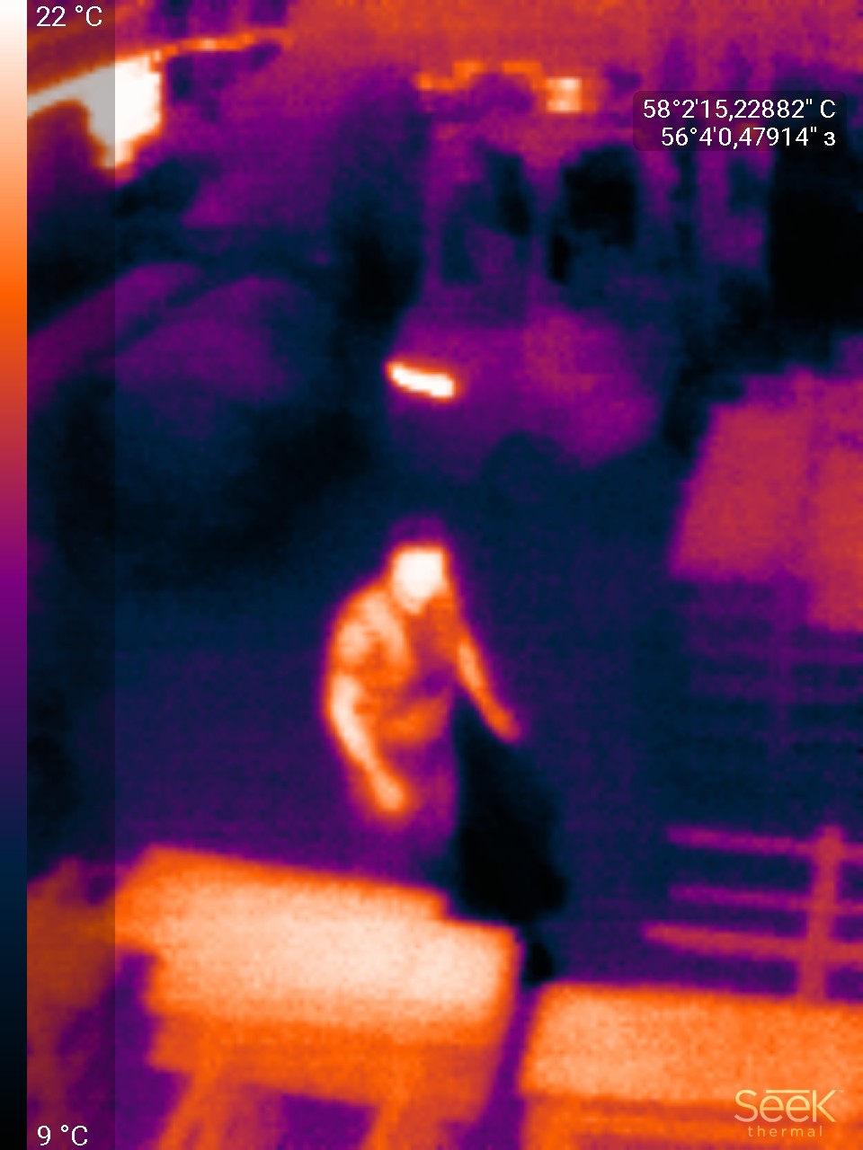

СообщениеДобавлено: Пт 5 Апрель 2019, 12:30 Ответить с цитатойВернуться к началу
С картинками облом! Тепловизор-гаджет такие объекты разглядеть не смог. Разрешения ему не хватает... Ищем профессиональный. Зато цех сфотографировали!
