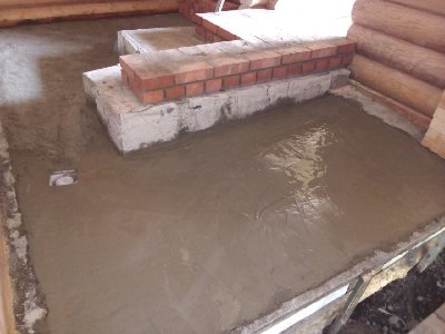

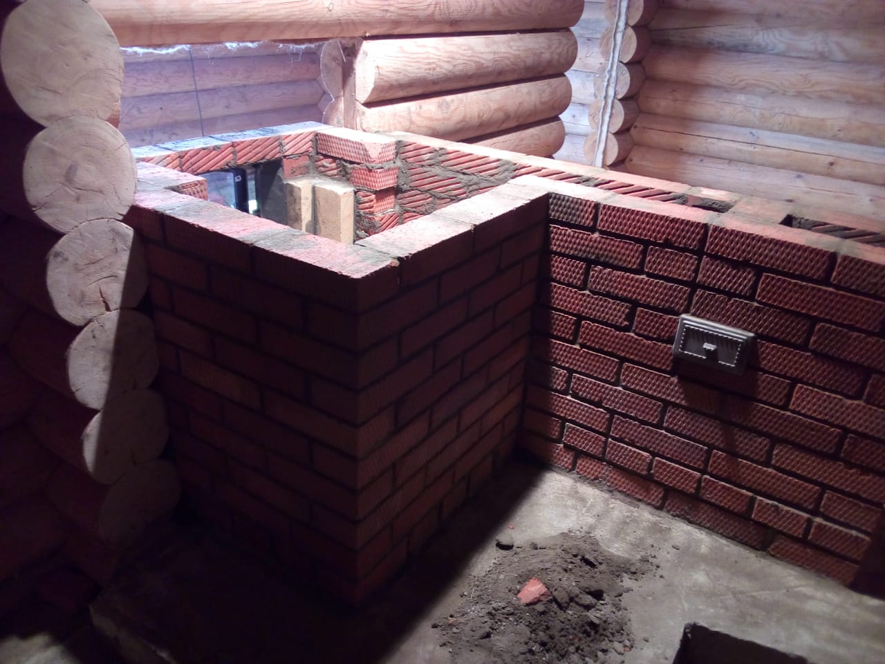

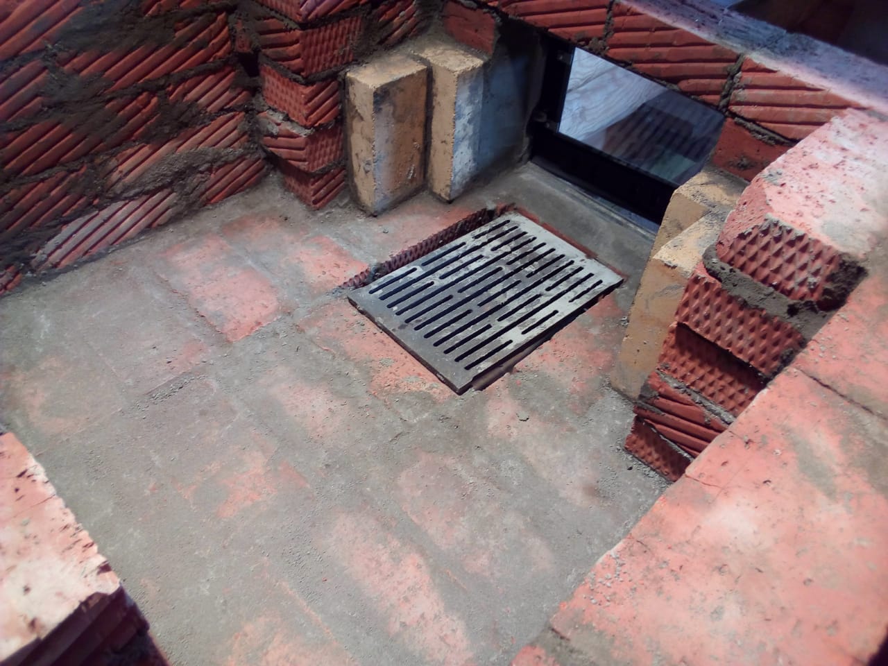

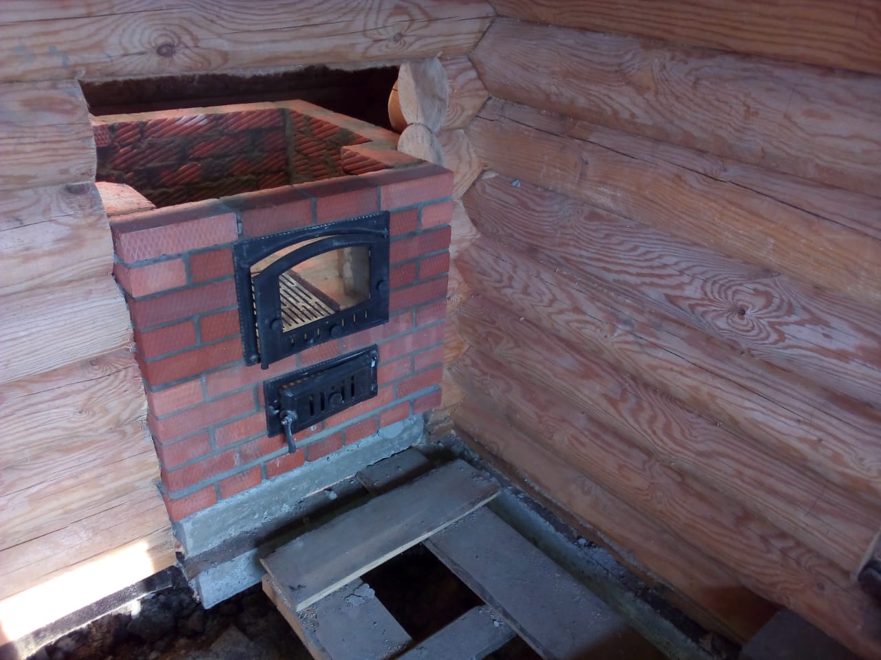

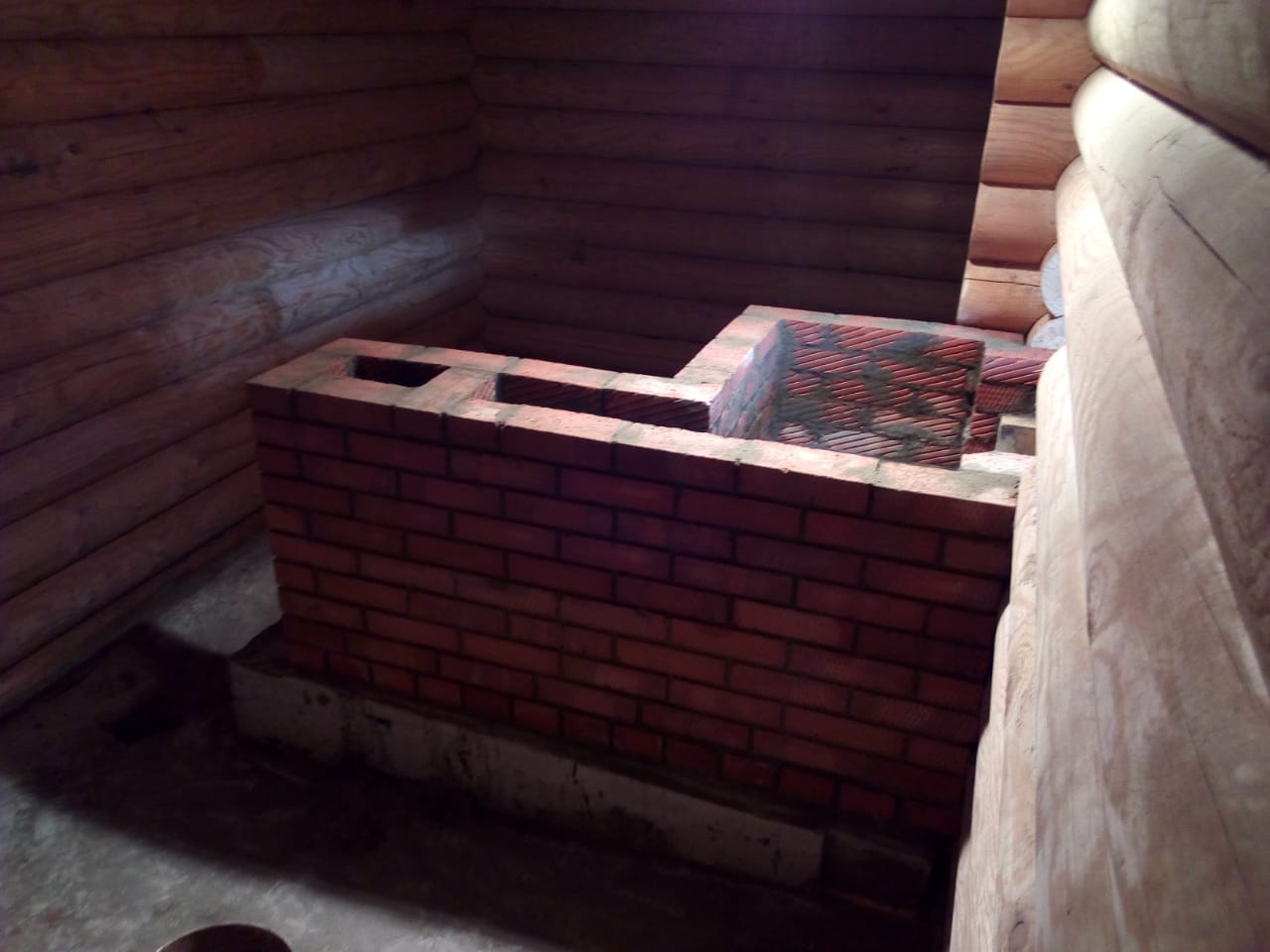

Добрый день уважаемые мастера ПЕЧНИКИ. с большим уважением к вашему мастерству . Помогите пожалуйста советом. Я полный чайник в вашем сложном деле. Наняли мастера делать печь в бане . вот фото что сделано на данном этапе. почему то мучает сильная тревога по отношению все ли правильно делается. Все ли зазоры соблюдены это же печь !
Хочется чтобы сделали правильно , а то и стоит не дешево и переделывать уже средств не хватит(((
Может все плохо и пока не поздно можно исправить. Буду очень признательна за ваши советы. Заранее спасибо

Не нужно дальше продолжать делать это творение это делает явно не печник.

Точно не печник. Продолжать лучше не надо - разочарование гарантировано, и пожар практически тоже.... (

Гнать и требовать возврате денег за испорченные материалы.

Отталкиваться будем от СНиП 41-01-2003.
6.6.17 Разделки печей и дымовых труб, установленных в проемах стен и перегородок из горючих материалов, следует предусматривать на всю высоту печи или дымовой трубы в пределах помещения. При этом толщину разделки следует принимать не менее толщины указанной стены или перегородки.
6.6.19 Отступку - пространство между наружной поверхностью печи, дымовой трубы или дымового канала и стеной, перегородкой или другой конструкцией здания, выполненных из горючих материалов, следует принимать в соответствии с приложением К.
Приложение К определяет:
Размеры разделок печей и дымовых каналов с учетом толщины стенки печи следует принимать равными 500 мм до конструкций зданий из горючих материалов и 380 мм - до конструкций, защищенных в соответствии с 6.6.236).
Отступки при тощине стенки печи в 120 мм: до защищенной - 200, не защищенной- 260 мм. https://forum.stovemaster.ru/viewtopic.php?t=2108&start=0&postdays=0&postorder=asc&highlight=

Печь зажата бревнами, будет нагревать брус и он загорится.
Других косяков тоже хватает. Как было сказано выше прекратить дальнейшую постройку. Досадно конечно. Баня то хорошая с виду.

Даже в отопительных печах противопожарная разделка идёт 50 см кирпичной кладки "от дыма" до деревянной стены. А здесь банная!!!

у вас сейчас всего 19см, а даже до защищённой от возгорания стены надо 38см. Это не просто косяк, это бомба!

((((((((((((((((( да конечно жалко. хочется чтоб все было в хорошо . столько труда и денег вложено. и и за горе печника все потерять будет совсем обидно. Стройку остановила. Наслушалась всего Shocked Embarassed Embarassed Embarassed и то что сейчас на глину никто не ложит печи. только на раствор с цементом . и что муж мой сам сказал печь вплотную к срубу делать.( а как же мастер - почему согласился, разве не должен был сказать нам неграмотным что так делать категорически нельзя) и что вначале печи воздушный зазор меду кирпичами красным и огнеупорным не делают. это потом в середине печи надо. и раствор для огнеупорного тоже должен быть с цементом.

а этого где нашли? Судя по кладке это каменщик. Да и по пониманию в печах- тоже.

1. печь демонтировать;
2. фундамент, если возможно, долить, если - нет, то переделать после демонтажа;
3. Если в Проекте - каменка факельная на обращённом пламени (обжиговая), то ширина проёма, вырезанного в срубе, д.б., минимально, 20+250+4 +120 +16 +65+260+65+16+120+4+250+20 = 1210мм.
4. Высота проёма, от уровня ч.п., оптимальная 26 рядов = 180 см., с усадкой = 190-200см.
