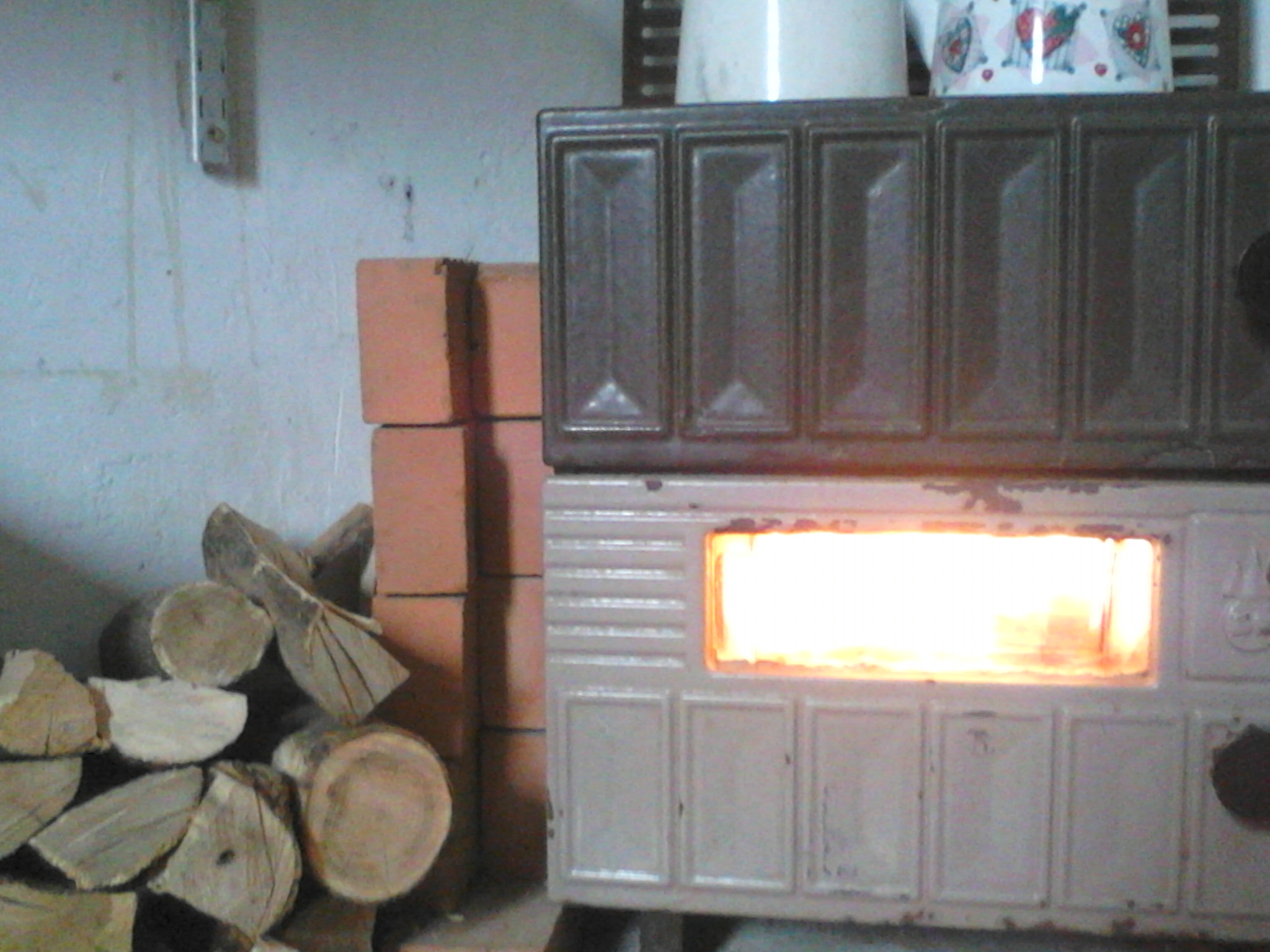

Друзья, обложили кирпичами из талькомагнезита (талькохлорида) чугунную печь по схеме: чугун - кирпич - утеплитель парок в обертке из алюминиевой фольги. Вопрос: не нарушены ли законы теплотехнические? Прошу подсказать

Может эти кирпичи треснут и разлетятся как ракеты при такой организации?

... страшновато просить: "у Вас утеплитель смонтирован СНАРУЖИ кирпичей ТХ?"

Уважаемый Андрей Алексеевич, именно снаружи этих кирпичей из талькохлорида я изготовил утеплитель , обвернув его фольгой. Причем кирпичи вплотную к чугуну топки. Это грубейшая ошибка??? Вероятен перетоп самой топки из чугуна и её разрушение???

Изложите ход всех Ваших рассуждений, когда собирали печку...
Как намерены снаружи по утеплителю печку отделывать?
Чугун, если не легированный, на каменках не "ходит" долго..., встречались и "убитые" чугунные топки за 5-ть лет, так и самодельные чугунные, в домашней бане работающие уже более 20 лет без признаков критических деформаций...
Но определяющим, кроме конструктива, здесь будет - режим вытопа... и нагреваемый объём.

Андрей Алексеевич, спасибо, что помогаете. Мой эксперимент относится к отопительной печи из чугуна (не каменка). Для аккумуляции тепла пришло мне в голову приставить насухо талькохлоридные кирпичи толщиной 60 мм с боков к чугунной топке. Топка имеет ребра жесткости, т.е не всей поверхностью кирпичи касаются чугуна. Затем также по боковой плоскости зеркало утеплил каменной ватой ПАРОК, обёрнутой фольгой. Замечу, что кирпичи по торцам открыты. Цель - сохранить подольше тепло и не испортить топку. С точки зрения теплотехники правильно это или глупость? Пробная топка небольшим объемом дров, привела к повышению температуры в комнате 12 кв.м до 30 градусов Цельсия. Мощность печи (немецкая ГДР)по инструкции 5 квт (что-то сомнительно).

А что является заполнителем между чугуном и камнем?
Если - воздух, то это не верное решение... он - изолятор не плохой...

Андрей Алексеевич, талькохлоридные кирпичи опираются на ребра жесткости этой топки (по длине топки идут, ширина их 5 мм) и остаётся еще 1 см воздушной прослойки между кирпичами из талькохлорида и чугуном топки. Не вполне понял вас. По сути верно?

Чёта не понятно, зачем укутывать обкладку из талькомагнезита ? Sad

Укутывать нужно обязательно, чтобы не мёрзнуть

Вам шашечки, или покататься ? Талькомагнезит дорогой, но те , кто его решили использовать, получают и теплоотдачу, и теплоёмкость... А Вы это всё фуфайкой закутываете... Twisted Evil

Что же делать? Раздевать? И нужно ли прислонять к чугуну? А если нужно, то что проложить между?

Вода имеет почти в 5 раз большую теплоемкость чем талькохлорит, последний же во столько же раз имеет большую теплопроводность в сравнении с шамотом. Сделайте саман и нанесите обмазку. на ваш чугун. Наполнитель для самана - периклаз . Это если получить теплопроводность такую же как у талькохлорита.... Smile

Вам надо почитать про гипокаусты( современные)...но в любом случае треть мощности у Вас будет выходить через стекло. А 2/3 можно запасти в теплоемких материалах, так же часть тепла можно накопить с уходящих.

Убрал все утепление. Оказалось отсек тепловое излучение отпомещения. Так не нужно делать

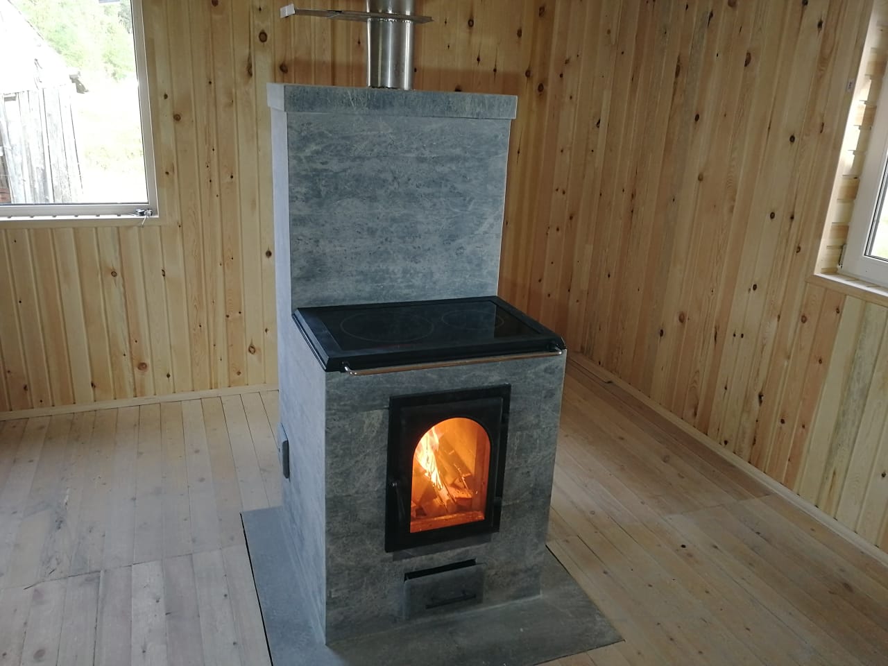

Укутывать надо Русскую печь,чтоб сохранить тепло для выпечки и приготовления еды.
Или печь для керамики или плавки металла.
Именно сохранить внутри,как можно больше жара для спецзадач и уже попутно с таких печей снимают тепло для отопления.от отходящих дымовых газов.
В Вашем случае, наоборот, чтоб передать тепло через чугун,,так это с минимальным зазором на расширение чугуна, почти вплотную прислонить талькомагнезит.
Похоже получился испорченный телефон,в этой теме.
Пишу пошагово:
Чугун,все,его воздушные ребра,обмазать тем составом, что писал аларин,и приклеить таликомагнезит,будет максимальная теплоотдача в комнату..
Но возможно в этом случае,прогорит сам чугун,за это,беспокоился Андрей Алексеевич.
Но лучше всего,купить шамотных кирпичей и красивую дверку,сделать из них топку и вплотную обложить талькомагнезитом.будет и красиво и тепло,а если поставить еще и плиту финскую,то и готовить можно,на такой печке.
