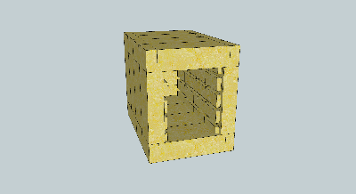

Здравствуйте, уважаемые мастера!
Потребовалась мне для плавки цветных металлов муфельная печь. Посмотрев на цены готовых изделий, решил сделать сам. В качестве огнеупорного ядра будет использован доступный мне ШБ-5. Температура внутри печи до 1250-1300град.
Вопрос - чем склеить кирпич? Желательно намертво. В местном (живу Пензе) Леруа Мерлен есть в наличии смесь огнеупорная и шамотная глина. Где ещё в наших местах чего-либо найти не знаю.
Подскажите, чем клеить?

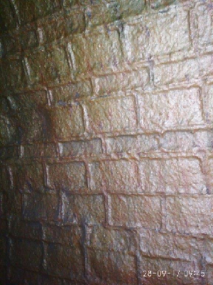

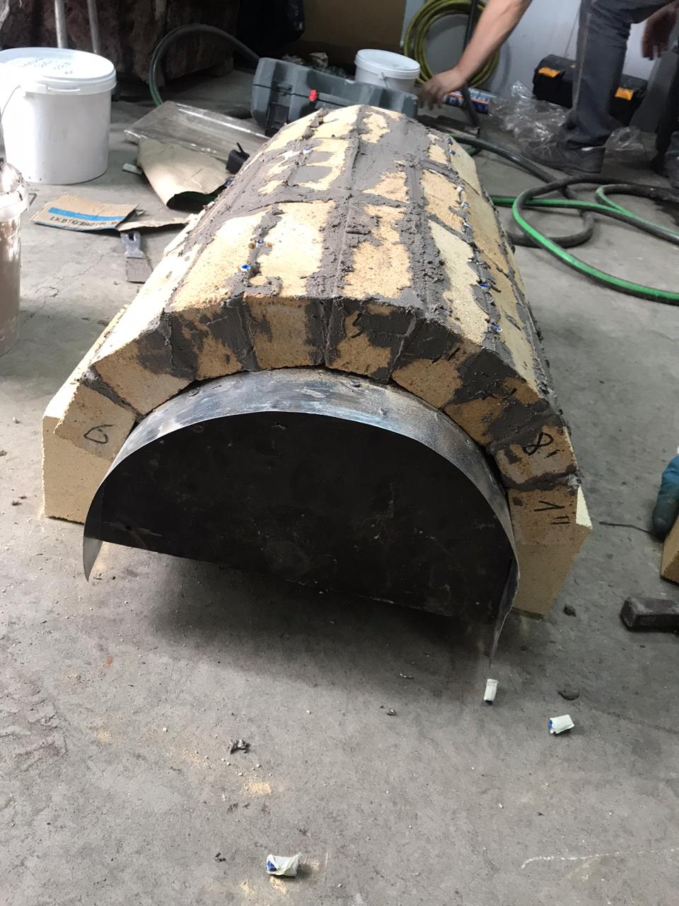

При таких температурах ШБ-5 можно сварить. В монолит. Альтотерм 3ХП. Состав на подобии термитной сварки, только образует огнеупорный шов и не выделяет металлов в процессе горения. Можно также и алтофос использовать, сделав более огнеупорную версию по заказ. Производство в Москве, отправят в любую точку, куда олени доберуться. Но лучше до города, меньше стоимость. А оттуда оказией. Если нужно, дам контакты прямые с изготовителем, договоритесь.
ПС Состав использовался для металлургических печей. Стоимость того же порядка, что и в магазинах. Это чтобы не испугаться сразу после прочтения поста.... Smile

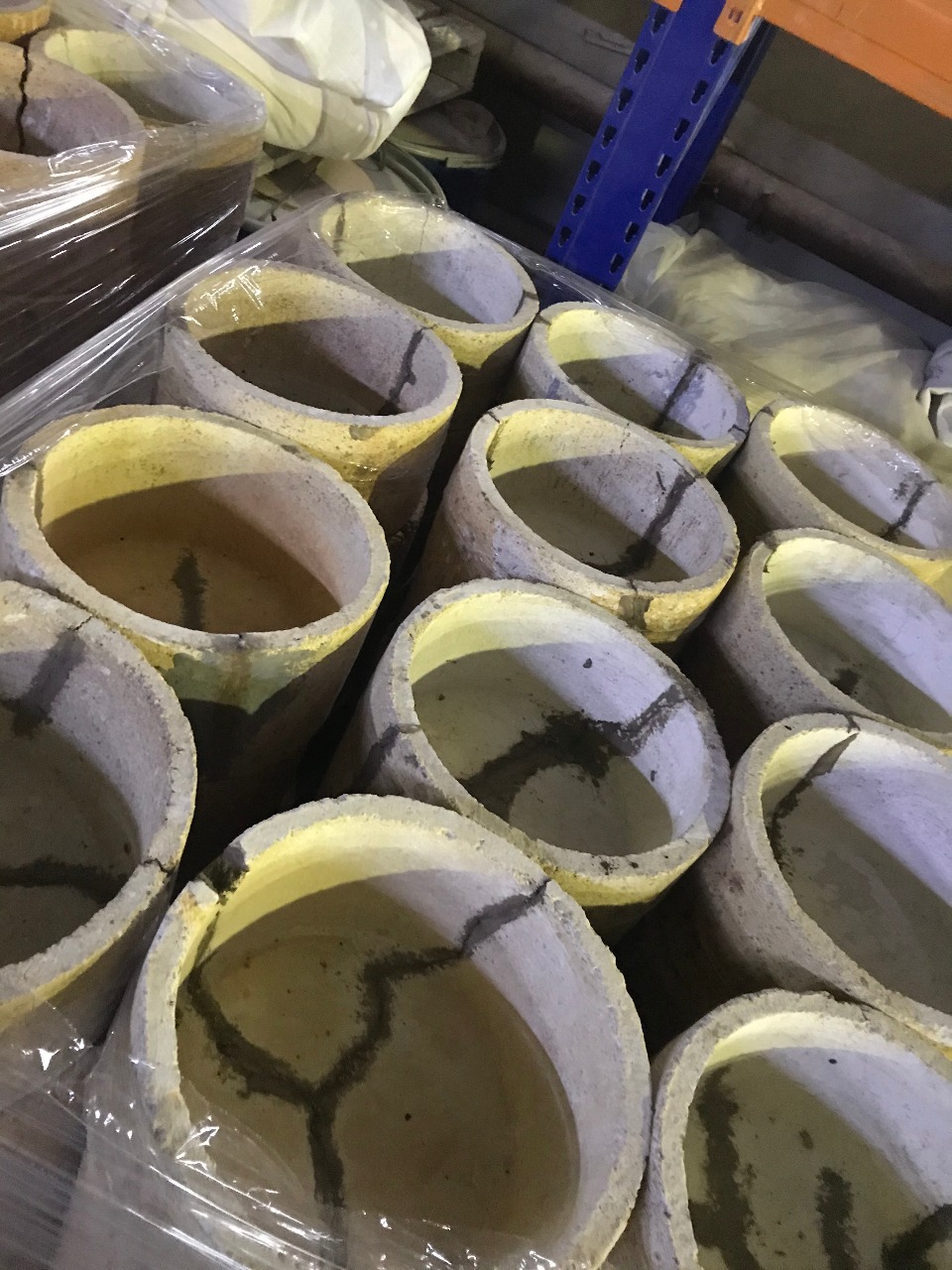

Так выглядела футеровка зоны спекания цементной печи после остановки на ремонт.....

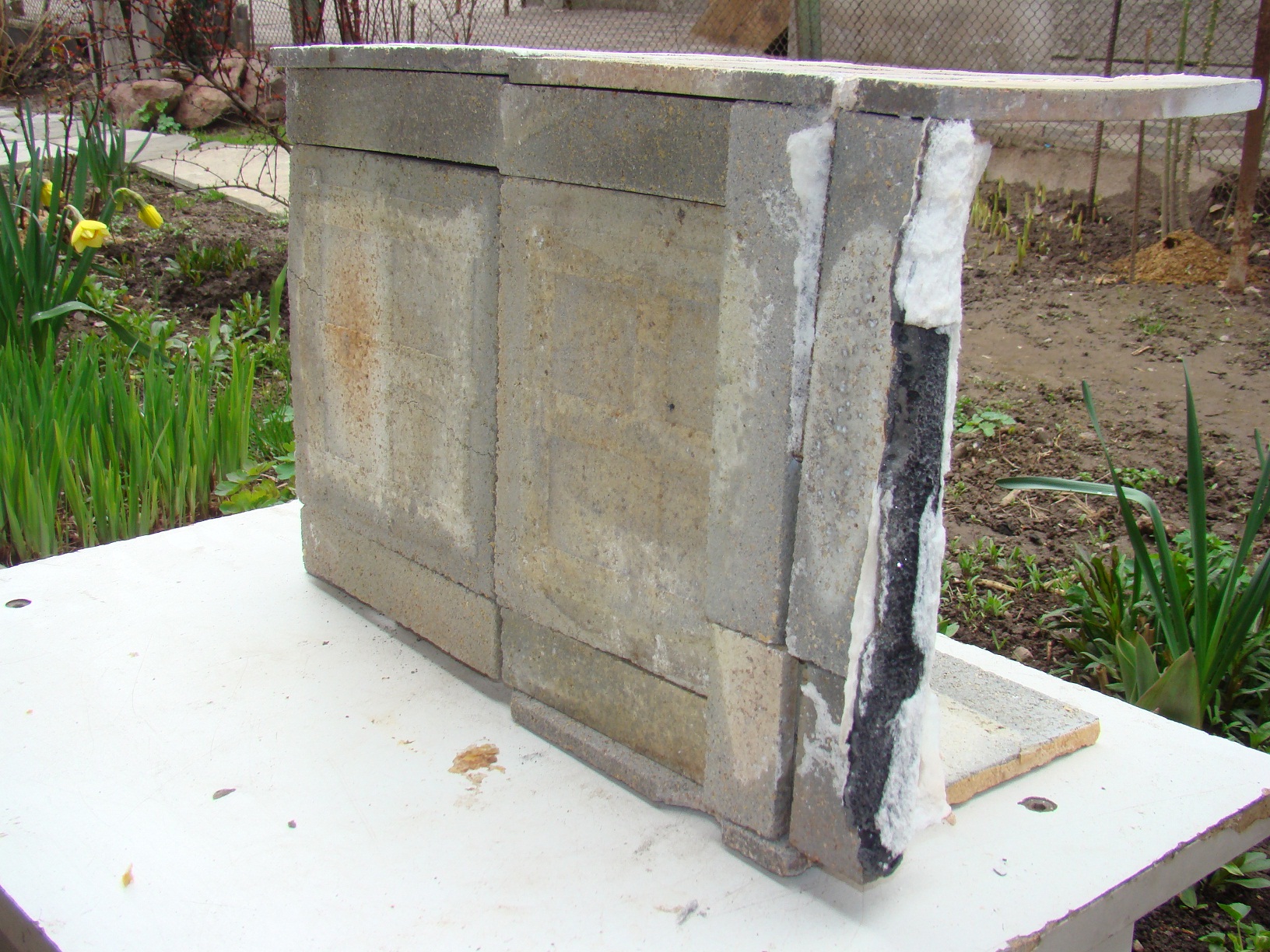

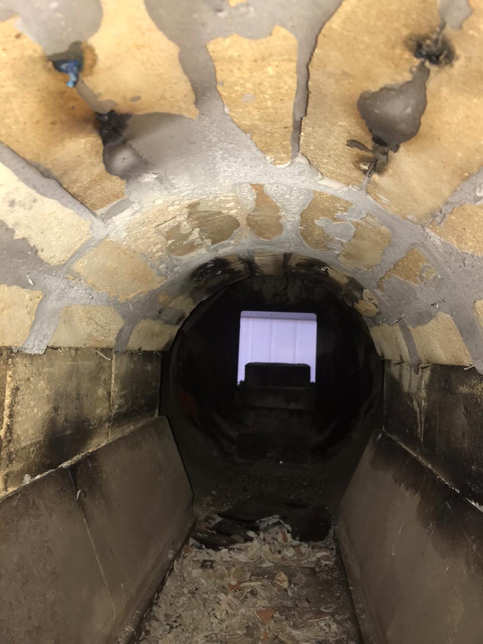

Завод взял попробовать.....попробовал.....и захотел делать..... Замена немецкому бетону...Могу телефон дать главного инженера, у него поинтересуетесь был толк или нет.
П С У вас был вопрос в начале - на что склеить ШБ 5, чтобы "намертво". Я вам дал ответ. Дальше сами решаете.

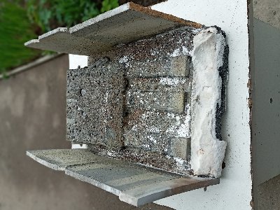

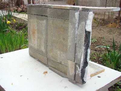

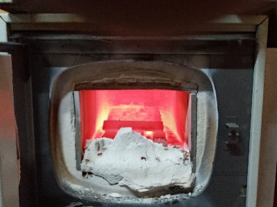

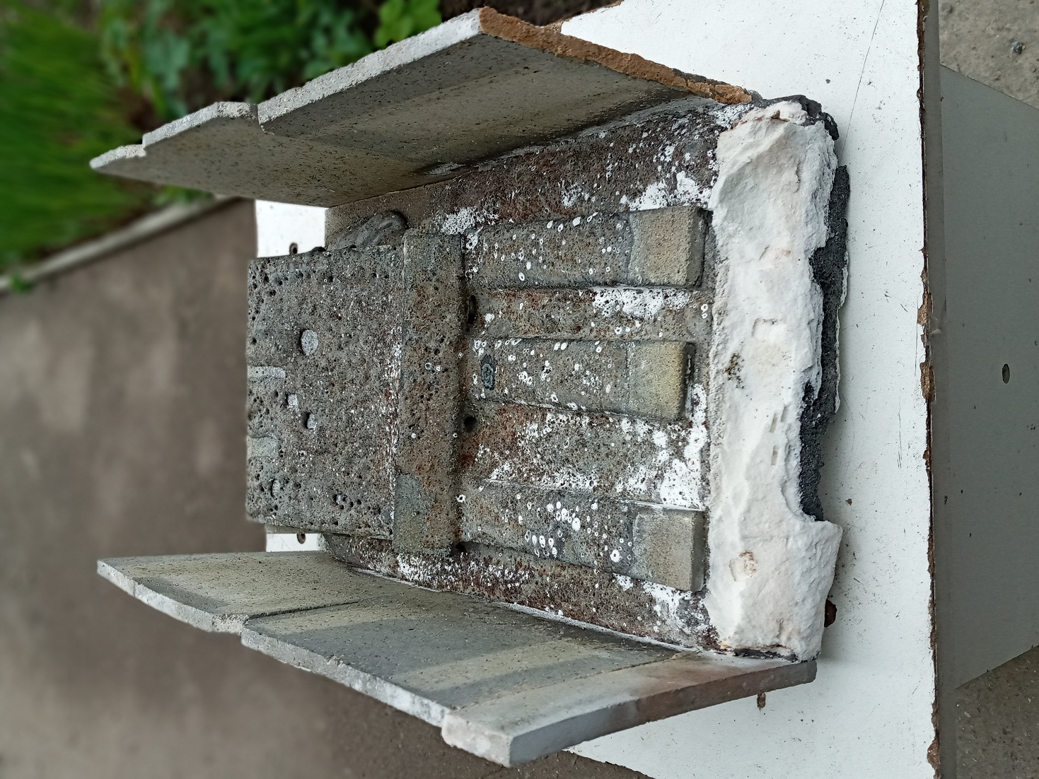

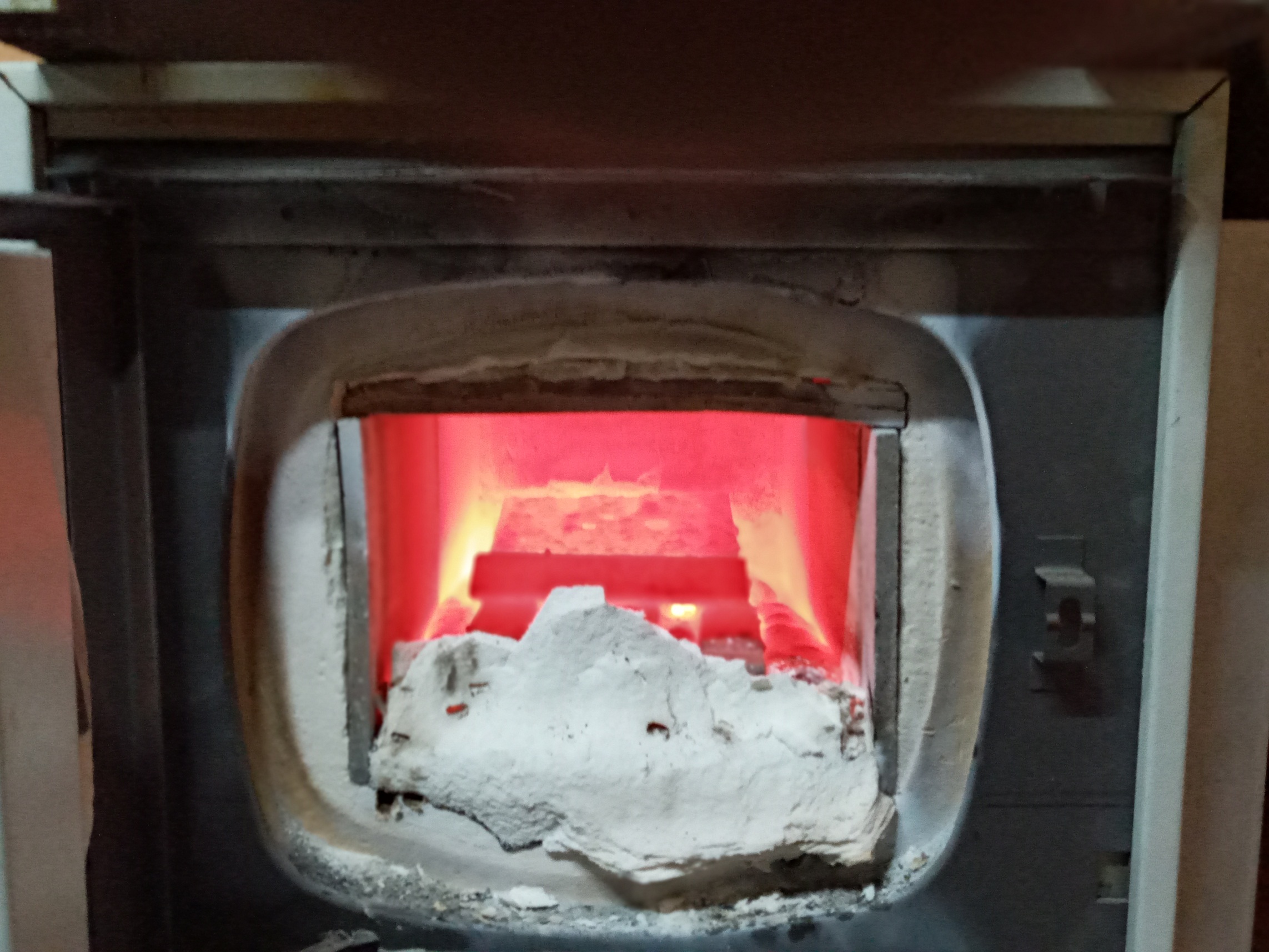

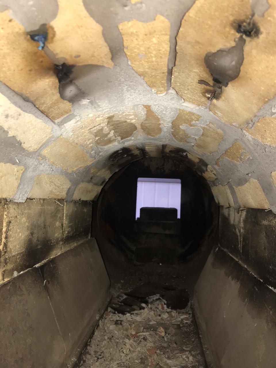

Применение материала в малых бытовых печах гораздо более оправдано, как это не странно звучит, чем на больших промышленных. Вот моя история: Муфель СНОЛ 1,8 -1100, производство Литва. Обошелся мне новым за 76 000 рублей ну или около 900 евро. Через год работы обвалилась футеровка муфеля. Сделал подпору свода из керамики, т е уже произвел ремонт муфеля, стоимость которого как запчасти составляла 500 евро и это без доставки. Еще через год сгорела нагревательная спираль. К этому времени за новую аналогичную печь уже просили 87720 рублей
Shocked Выручили коллеги, добыв карбид кремниевые нагреватели в Подольске. В итоге муфель печи был переделан полностью. Теперь печь имела параметры 2,2 -1350, т е 2,2 кВт 1350 градусов. А через год случилось это: (В приложении). В общем и температура прыгнула и масса расплавилась и хлынула потоком "лавы" наружк зацепив футеровку дверцы. На фото видео, что вставной элемент с расплавленной массой был просто вынут из печи. И заменен на такой же....Сама печь не пострадала. Футеровка и клей достойно выдержали такой "удар".
ПС В Москву уже направил "Ноту" Smile Думаю, что они все исправят, но и мое предложение тоже в силе, если что.....
ППС Как видно из повествования, бюджет у всех существует, но бывают случаи, когда приходится платить дважды....или не платить? Выбор конечно за вами.
