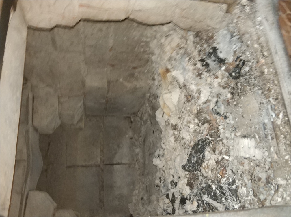

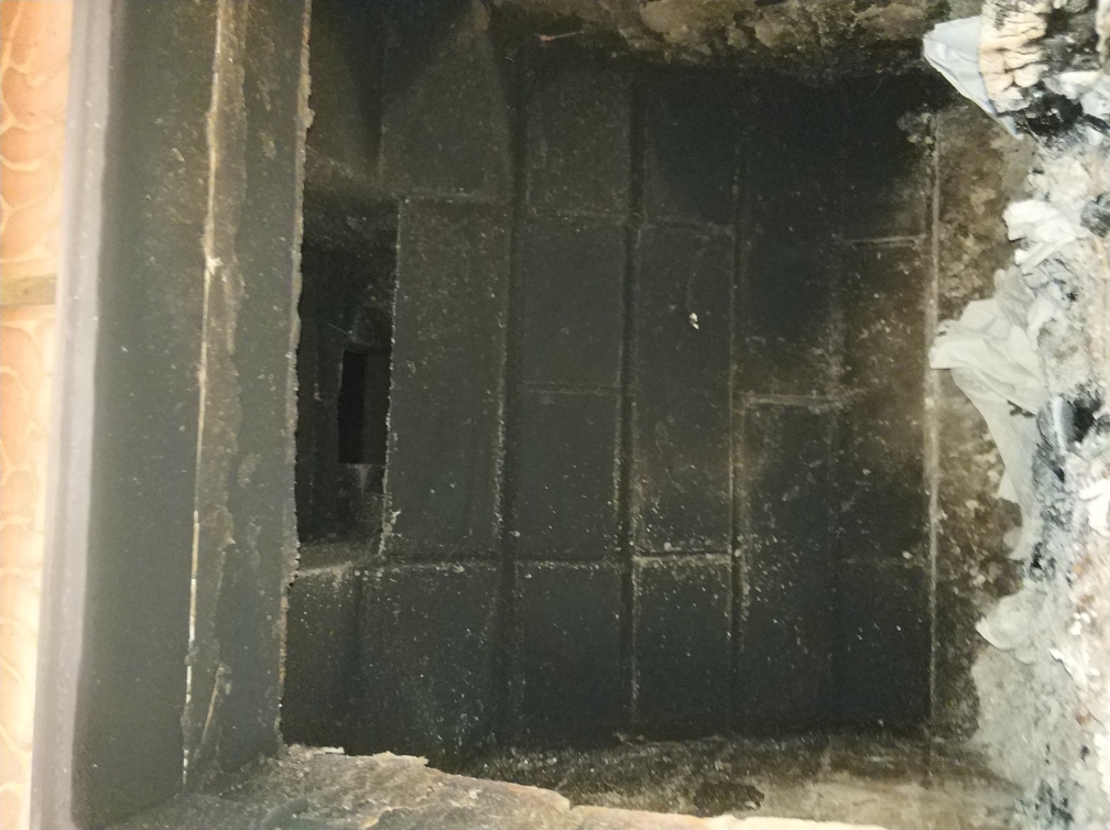

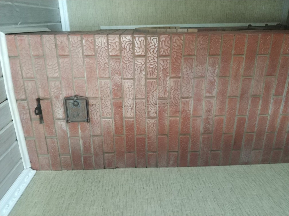

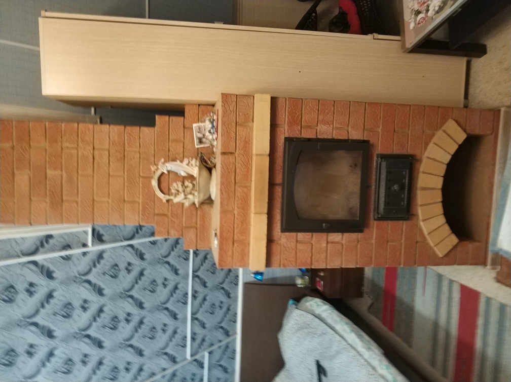

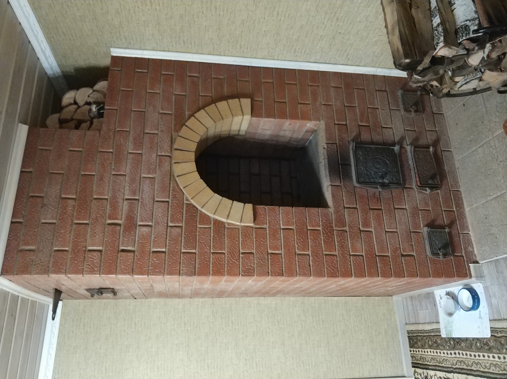

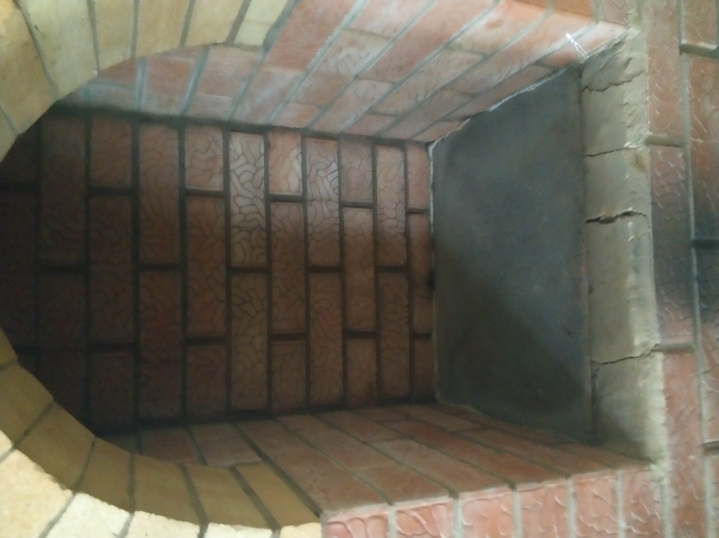

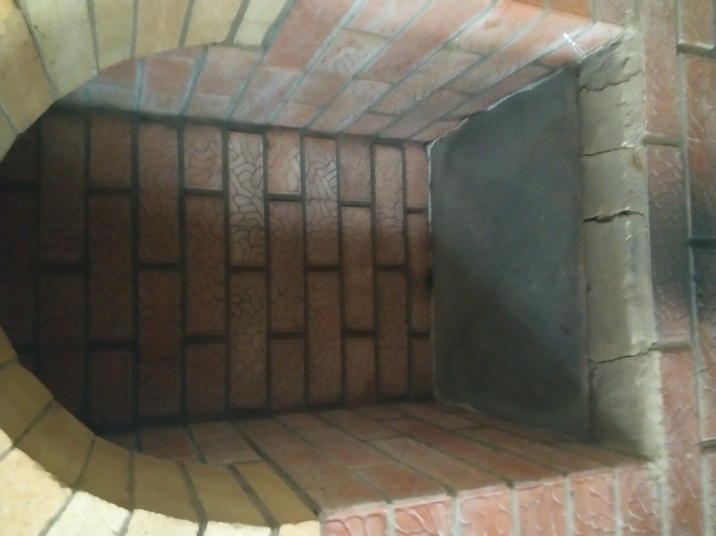

Господа печники добрый день!
Прошу помощи.
Печь досталась при покупке дома (см.фото). Дом 6х8 сруб с мансардой утеплен + виниловый сайдинг, ПМЖ. Печь стоит почти в центре 3,5Х5 к. фасад в гостиной, задняя часть в ванной, правая сторона в спальне. Продолжение печи на 2 этаже сложено подобие камина.
При топке хорошо прогревается и держит тепло задняя часть до второго ряда. Левая и правая стороны прогреваются относительно хорошо в задней части 1,5-2 кирпича до уровня 4 ряда.
Фасад греет только при топке и то только арочная часть края на один кирпич не греют, после топки остаются теплыми 24-27 ряды.
Прошу помощи в определении конструкции печи, причины не полного прогрева и способы устранения по прогреву боковых частей полностью и увеличения теплоотдачи.
извините за фото не знаю как развернуть Question Question Question
Спасибо.

Фасад печи не греется, или камина?

У подобных печек, обычно, по 4-ре стенки... Confused
Попробуйте добавить информативности..., ещё фотографий... :hi

Для 48-ми квадратов ПМЖ в Тюмени, ПТОВшка д.б. (не по Лаврову Радость ) Должна Быть р-ром не менее 5,5х4,5 (при однократной протопке в сутки до уличной Температуры -25С), с шанцами, или подпечьем "для дров" в первом ярусе (колпаке).

СообщениеДобавлено: Вс 1 Ноябрь 2020, 10:57 Ответить с цитатойВернуться к началу
по фасаду слева и с права сверху до низу на ширину кирпича не греет. камин не знаю пока не разу не топил.

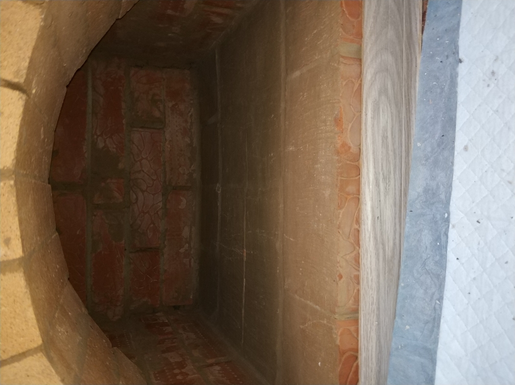

[quote="Андрей_Алексеевич"]У подобных печек, обычно, по 4-ре стенки... Confused
Попробуйте добавить информативности..., ещё фотографий... :hi[/quo
Камина

Не совсем понятно,где стоит эта задвижка.
Если где-то на уровне груди,на первом этаже, то это возможно летний ход, и через 5 -7 минут, после растопки,она должна быть полностью ЗАКРЫТА.
Печь топить два раза в день,утром и вечером,полной закладкой сухих дров,хотя бы пару-тройку дней подряд.чтоб посмотреть её истинное КПД относительно теплопотерь дома.

Хотя провисший ,внутри топки кусок металла,много говорит о квалификации печника,я бы задумался о переделке,будущее лето
Не врубаюсь, как понять на ширину кирпича не греет... Углы чтоли вам нужны тёплыми?

КПД Вам определять не надо,протопив таким образом, три дня, вы выведете печь на режим как бы, постоянного проживания людей в доме,в морозные дни.условно.
печь запасет максимально тепла,для своей конструкции.так же максимально запасут окружающие конструкции и стены. И вы оцените адекватно,греет она.или нет.или же дом плохо утеплен и выдувает тепло из него быстрее.чем дает печь.
Тогда вариантов два. Или печь увеличивать(переделывать) или дом утеплять.хотя второе ни когда не помешает.
Для экономии бюджета,на отопление.
Задвижек на уровне груди,на первом этаже нет?вы не ответили.
Я делаю большие топливники,узкие но длинные и высокие,дров входит до 17 кг.
Дверка со стеклом позволяет напихать столько за раз.
Вы конечно ногой дрова в топку,не уплотняйте))) но и не стесняйтесь.
И вопрос, ранее вы как печь топили, ?
Так углы не должны прогреваться???
Ну, после вытопа печи, через час там, или два, все поверхноси должны быть более-менее равномерно тёплыми. Но понятно, что углы прогреются последними.
Вы просто, извините, так пишете, что я не могу уловить смысла фразы, что где не греется.
