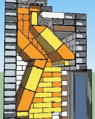

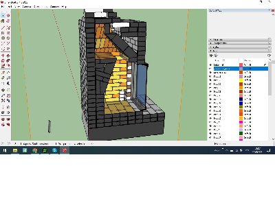

Всем доброго дня.
прошу помощи в разборе проекта. Камин для себя.
Краткое предисловие)
Дом в этапе начала строительства. Было решено, что камину в доме обязательно быть. От этого, решил сразу его спроектировать.
Опыта в кладке нет и учиться не у кого(
Соответственно заказать исполнение - не получится.
Чтобы избежать как можно больше косяков, было перечитано 6 книг по стройке каминов и печей.
Куплен и просмотрен курс по кладке.
Пересмотрено около 100 часов видео по кладке/ремонту печей и каминов...
Дальше взялся за проект.
Делал максимально приближенно к реальности.
Кирпичи:
красный - витебск 250*120*65 М200
шамот - ША-8 250*124*65
шов красного - 5 мм (стремление к нему, учитывая нюансы геометрии)
Шов шамотного - 3 мм.
Про то что надо использовать разные клея - знаю)
Перевязки между шамотом и красным нет КРОМЕ зуба - перетянут мет.лентой.
Также армирование этой же лентой как топки, так и самого камина.
Используются мет.уголки (в этом плане особенно нужна помощь. Сильно смущает их использование, но не могу придумать альтернативу). Если уголки просто маленькие, то буду рад советам.
Дверки также будут самодельные, ибо стоють такие на заказ как крыло от Боинга.
Сам я из Беларуси. Человек терпеливый и педантичный)
Буду рад любым рекомендациям и замечаниям по проекту.
Лучше переделать его 10 раз в программе, чем перекладывать каждый год в доме).
К слову, проект был сделан, переделан, еще раз переделан, снова переделан, удалён как проблемный, сделан новый и снова переделан.
Ну а так как я сильных изъянов не вижу, значит, нужна помощь тех, кто может раскидать его на куски)

1. Представте что Ваша конструкция собрана насухо, без раствора. Она просто рухнет сразу. Раствор и мелкие железки, которыми Вы пытаетесь это чудо склеть не смогут удержать конструктив.
2. Для каминов есть опрелеленные пропорции его элементов. Их надо как то придерживаться.
3. Такую большую каминную дверку придется делать на заказ. И не факт что она получиться удачной. А если озаботится отливкой из чугуна... то стоимость формы и работ будет очень приличной.

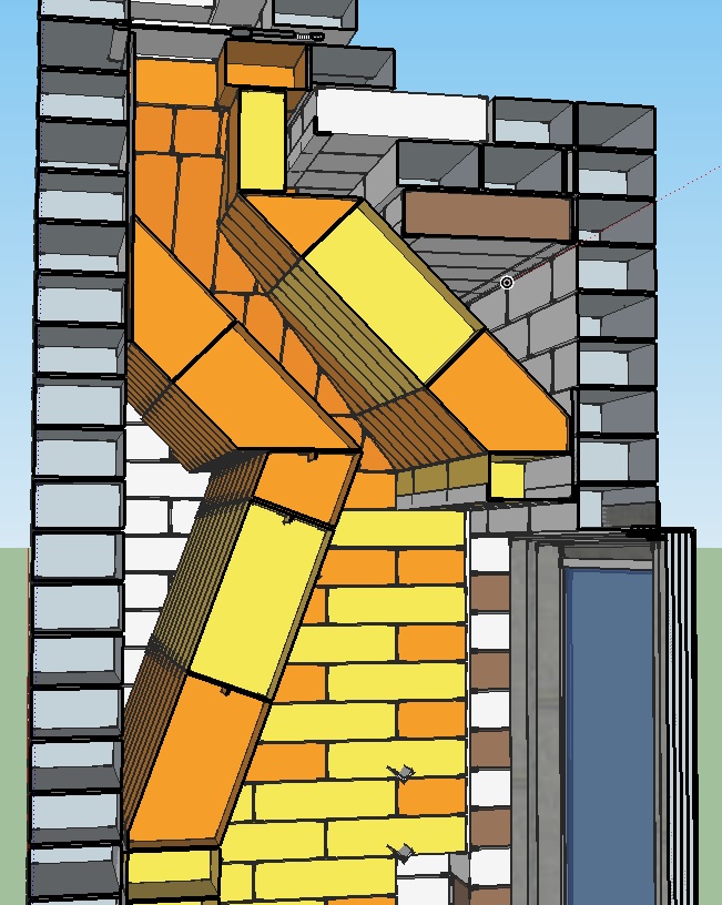

Vladimir-spb
Сообщения: 1525
Регион: S-Pb
СообщениеДобавлено: Ср 17 Март 2021, 17:27 Ответить с цитатойВернуться к началу
VlaTo писал(а):
Не уверен что рухнет, ибо центр массы близок к центру. Давление равномерное.
Не ..... рухнет. Сами посмотрите.. Кирпичи у Вас в возухе висят. Весь этот "зуб" просто сползет вниз по стеночке..

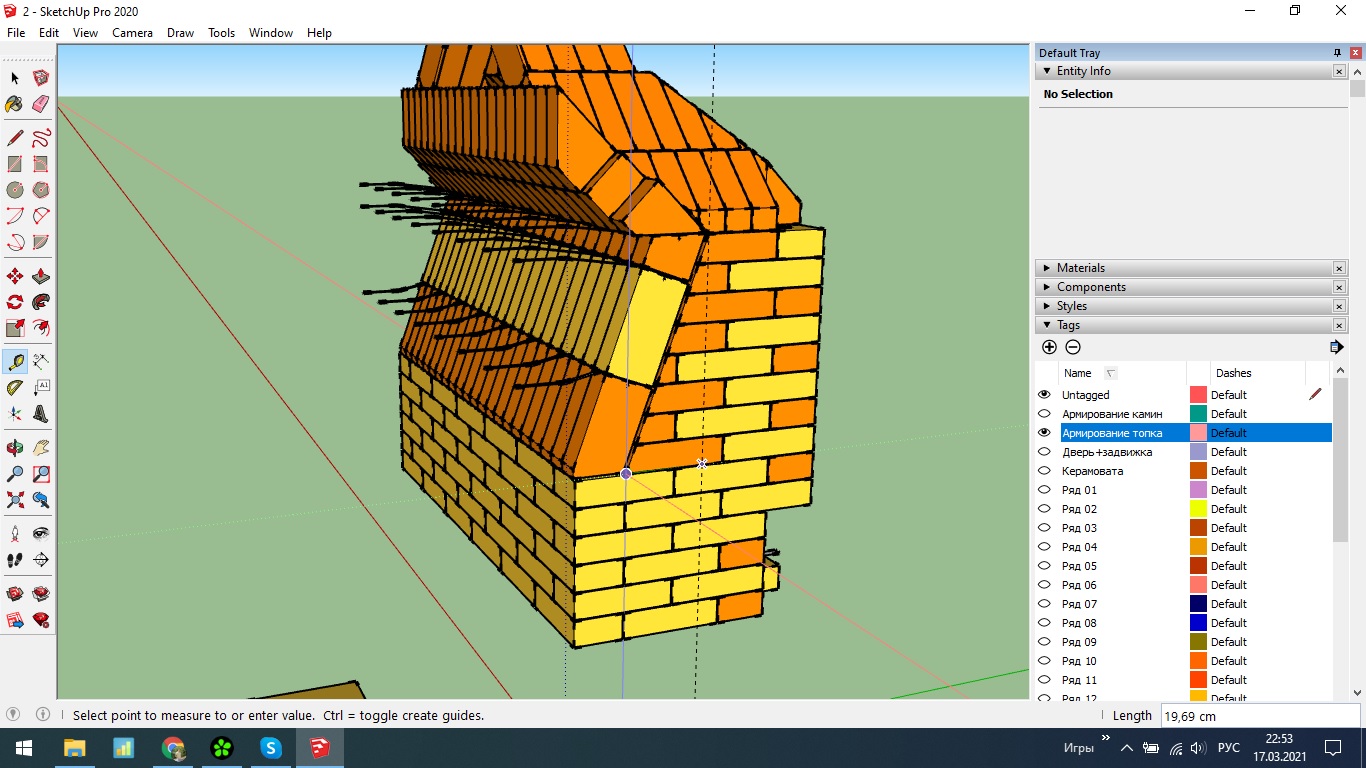

VlaTo
Зарегистрирован: Ср 17 Март 2021, 09:37
Сообщения: 14
Регион: Республика Беларусь
СообщениеДобавлено: Ср 17 Март 2021, 17:32 Ответить с цитатойВернуться к началу
Так именно для этого и есть стягивание его металлом к задней стенке камина.
Возможно, стоит еще дополнительно мет.стяжек добавить в таком случае?
На задней стенке не указал, но стяжки также будут заходить в зарезанные пазы кирпича.
Кроме того, сам зуб армируется на каждом ряду и укладывается НА стенки топки, а не висит в воздухе.
Угол зуба до перехода - 20град, что, вроде, не должно перекос по массе сильный было сделать.

Vladimir-spb
Сообщения: 1525
Регион: S-Pb
СообщениеДобавлено: Ср 17 Март 2021, 22:49 Ответить с цитатойВернуться к началу

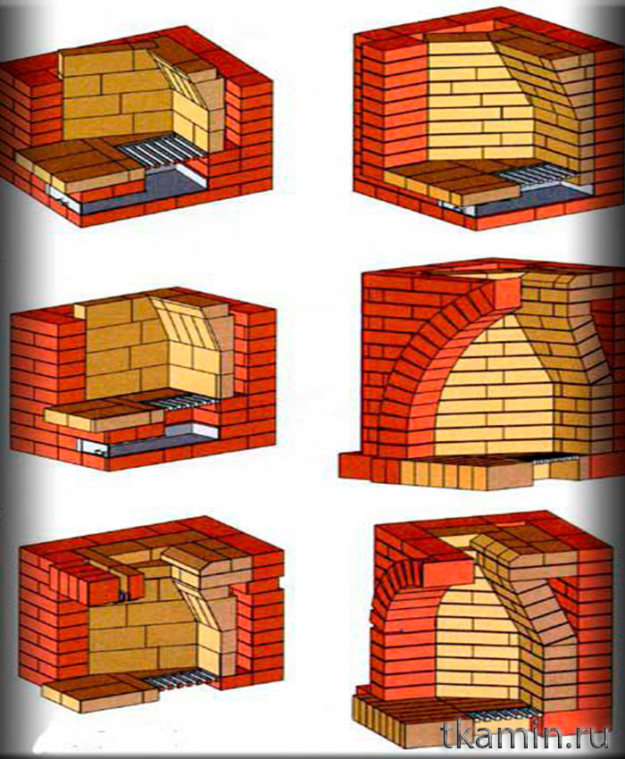

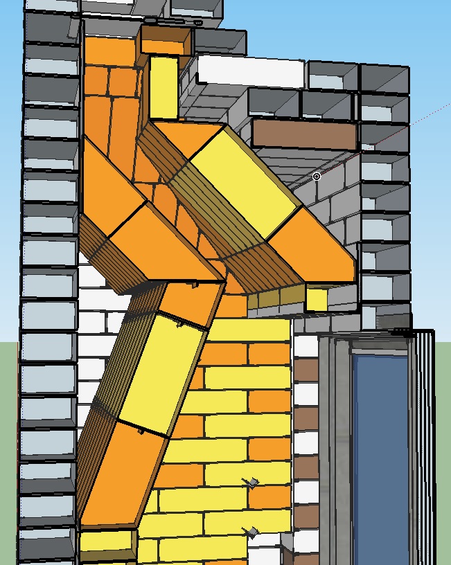

В интернетах много есть инфы по кладке печей и каминов. Книги есть типа Борисов - Печи и камины. Ну вот первое что попалось при поиске.. Просто обратите внимание на схемы кладки..
 Размер файла:  156.61 КБ
 Просмотров:  306 раз(а)

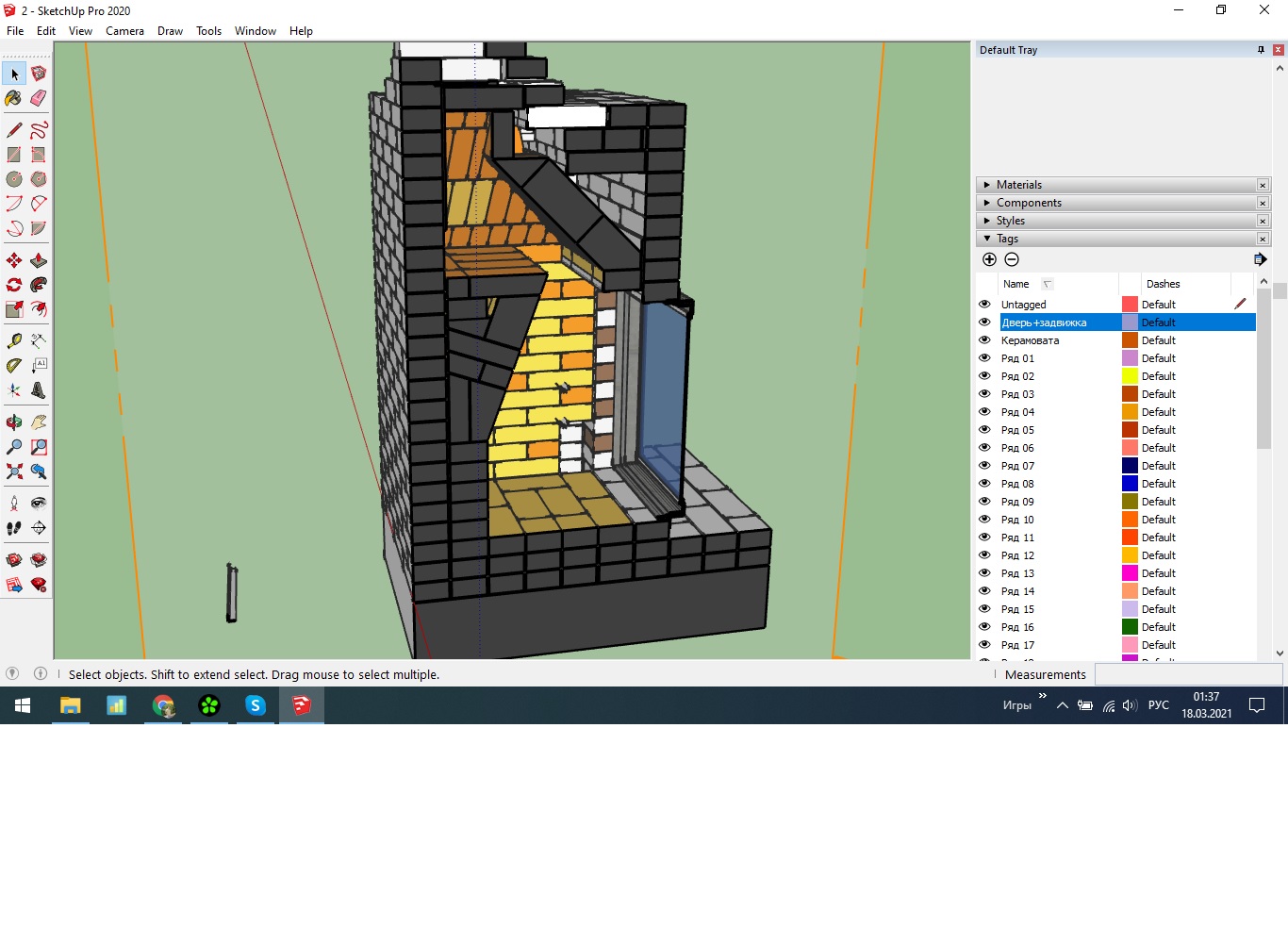

VlaTo
Сообщения: 14
СообщениеДобавлено: Ср 17 Март 2021, 23:00 Ответить с цитатойВернуться к началу
Видел, читал, изучал.
Кардинально отличающегося в том же зубе не вижу.
К примеру, на 6-й картинке вынос зуба идет на пол кирпича (~12 см) при 5 рядах.
У меня вынос ~19см на 8 рядах, но и упор у меня больше. + крепление мет.полосами к задней стенке.
Да, у меня есть второй зуб, который я не уверен нужен ли, но для этого я сюда и обратился.
Или у Вас всё же вопрос не только к топке, но и к внешней части камина?
Можно больше конкретики?
На данный момент у нас диалог примерно такой:
-Надо переделать
-Ок, что?
-То где не правильно.
-А где не правильно?
-То где не будет работать.
-Конкретное место можно?
-На посмотри картинки.
Seriosly?

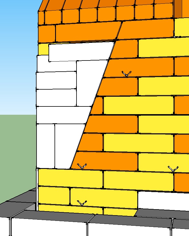

 Размер файла:  275.86 КБ
 Просмотров:  289 раз(а)
VlaTo
Сообщения: 14

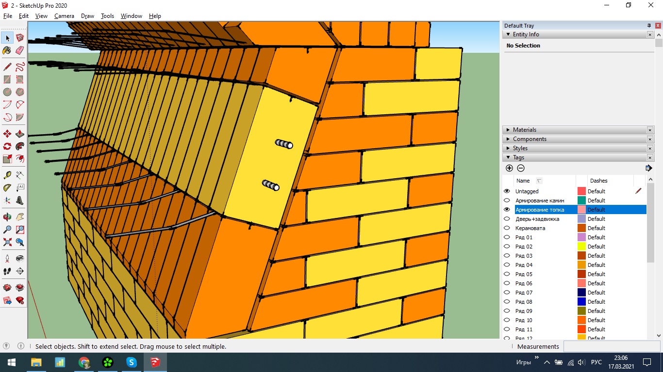

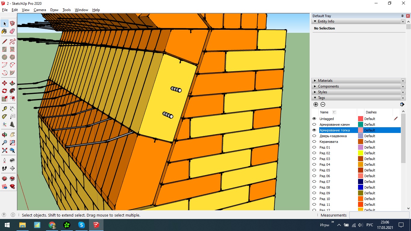

СообщениеДобавлено: Ср 17 Март 2021, 23:08 Ответить с цитатойВернуться к началу
Как альтернатива разлетающихся во все стороны кирпичей.
Что если использовать такого рода извращение?
На протяжении всего зуба естественно.
 Размер файла:  329.27 КБ
 Просмотров:  263 раз(а)

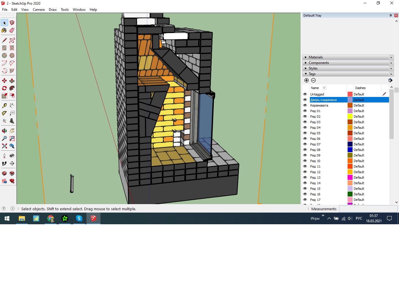

СообщениеДобавлено: Чт 18 Март 2021, 01:43 Ответить с цитатойВернуться к началу

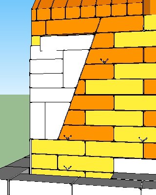

Не спится пока камин не доделан...
Переделал зуб. В разрезе смотрится может и не очень, но то что будет стоять - факт.
Все ряды между собой перевязаны.
Буду рад конструктивной критике.
Также думаю по поводу перекрытия внешнего слоя. Сейчас лежит на уголках. А может действительно шпильками?
И то что не участвуют в разговоре... Может от того что только 5 человек скачивало проект?)

Перечитал с десяток раз и решил всё же уточнить.
Да, я человек с плохим чувством сарказма.
Или это сообщение было из разряда "Правильный клей и всё будет ок", или "Кирпич тоже можно выкинуть, купить себе газовую плиту и хватит" ?
Surprised
А можно было поискать....Нашли бы вот это например: https://bfai.ru/produkcziya/bezazbestovaya-vyisokotemperaturnaya-izolyacziya/formovochnyie-izdeliya/izdeliya-fasonnyie-ogneupornyie-teploizolyaczionnyie-avantex-marki-mfti.html
Про "правильный" клей тоже правильно. Себе то зуб поди не станете ставить какой и как попало, так и камин свой можно уважить. Некоторое увеличение стоимости материала обернется простотой его использования и надежностью эксплуатации. Впрочем решать все равно Вам.
ПС Посмотрите хотя бы легковесные ШЛы. Легко обрабатываются, пилятся обычной ножовкой. Сложили , выпилили зуб, склеили его, нанесли защитную шпаклевку, подогрели для высыхания. Все, день работы....
Vladimir-spb
Сообщения: 1525
Регион: S-Pb
СообщениеДобавлено: Чт 18 Март 2021, 10:54 Ответить с цитатойВернуться к началу
Я не понимаю... почему нельзя сделать просто. Вам же потом пилиьт все эти углы.
