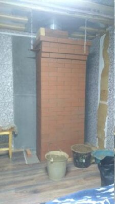

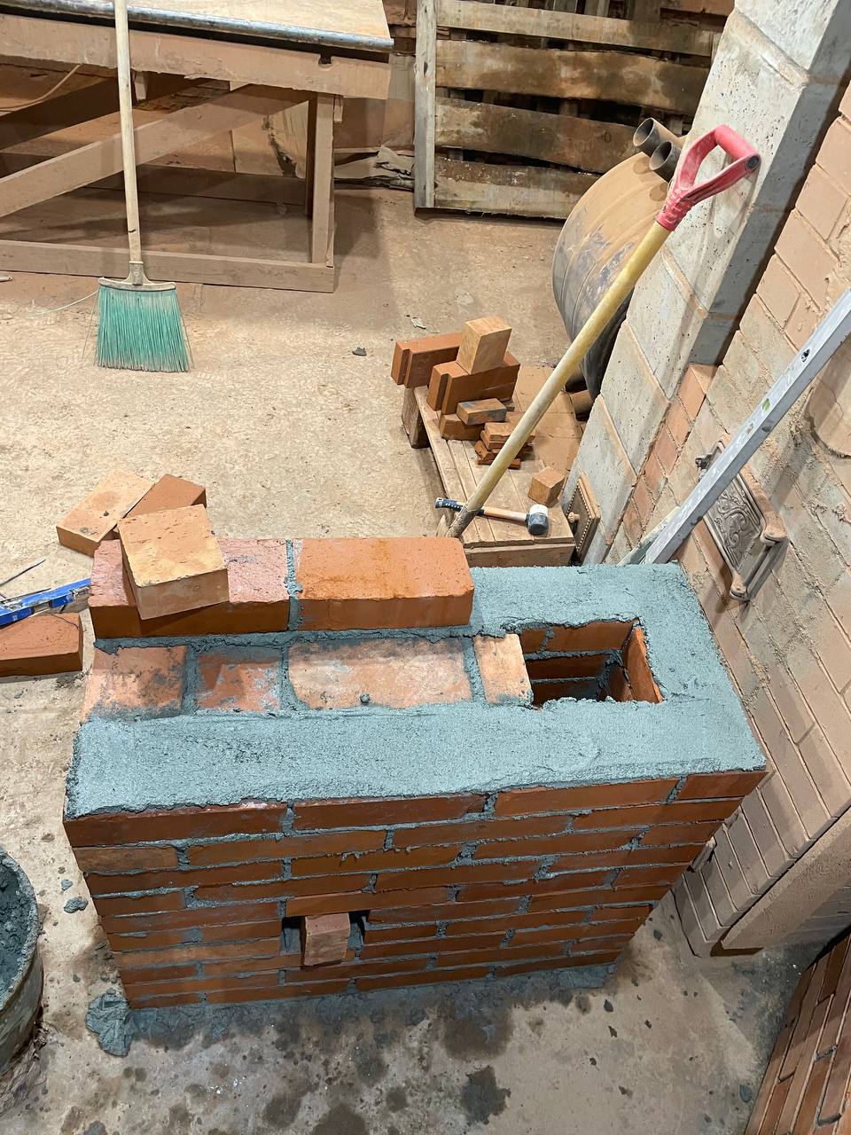

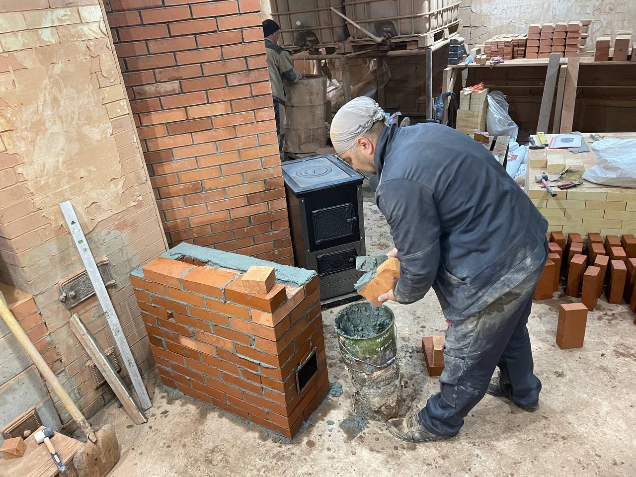

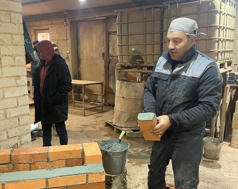

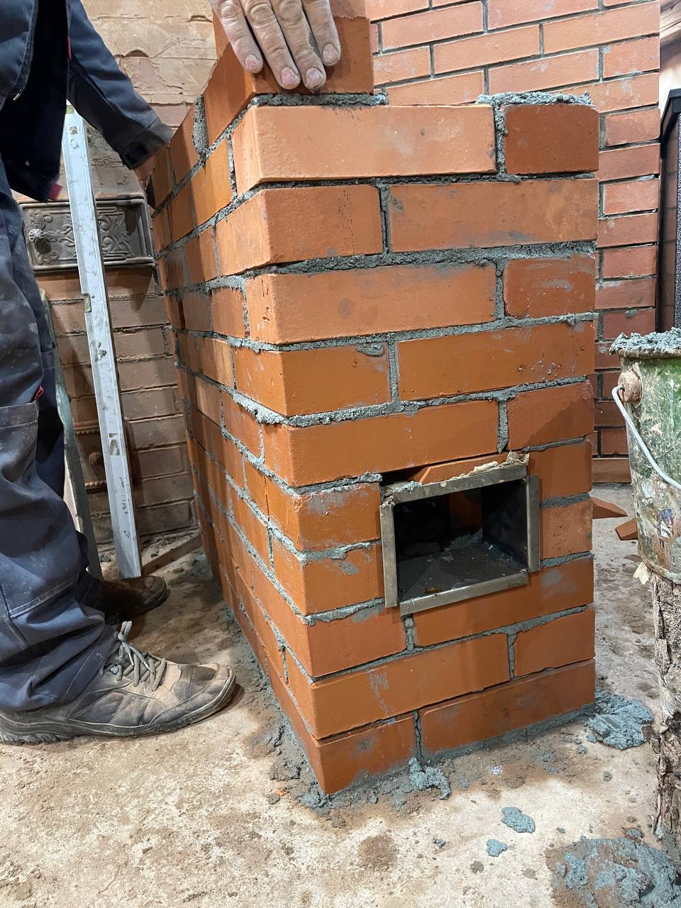

Печной центр Ками вместе со Свинцицким Виталием Валерьевичем начал подготовку к экспериментам по проверке эффективности стандартной печи и печи, разработанной Виталием Валерьевичем.
Работы по возведению экспериментальной печи с газодинамическим принципом, уже подошли к концу, и сейчас завершается постройка второй печи с традиционным щитком.
В обеих печах в качестве топливника применены, отопительно-варочные каркасы «Миди» производства Ками с торцевым расположением дверцы.
Как только вторая печь будет завершена, начнутся испытания, цель которых, выяснить какая печь работает эффективнее.
Стоит отметить, что, несмотря на простоту конструкции, печь Виталия Валерьевича разрабатывалась и просчитывалась в специализированной программе, и уже на основе этих данных был выбран наиболее оптимальный вариант для постройки.
Для тех, кому интересна эта тема, статья Свинцицкого «Газодинамический принцип конвективной печи» включена в новый выпуск альманаха "Вопросы печестроения!, который будет доступен к покупке уже в декабре 2023 года!
Результатами экспериментов мы обязательно поделимся на сайте kamiprom.ru, в своих своих социальных сетях и на этом форуме.

Добрый день всем!
Это Виталий Свинцицкий.
Будут по возможности отвечать на этом ресурсе на вопросы касаемо газодинамической конвективной системы.
В данное время в Петрозаводске начались испытания первого щита, под руководством Сергея Ивановича Серегина. Испытания продлятся достаточно долго, поэтому прошу запастись терпением.
Немножко про эту систему:
Описывал ее уже несколько лет на разных ресурсах, так что многие видели продувки и фотографии. Самое интересное что никто не понимает как это работает. А когда пытаются собрать, печь с таким принципом, вносят свои изменения, непонятно чем руководствуясь. Не всегда получая результат.
Как выше упоминалось, щиты продувались в программе солидвокс, в разных вариациях. И был выбран определенный, оптимальный, с моей точки зрения, вариант.
Было построено и переделано в эту систему множество печей. Результатами я доволен, тепловизор подтверждает компьютерные продувки.
Газодинамической систему назвал, потому что она ( при расчетах) может настроиться под трубу, и держать тягу и температуру отходящих газов. Система очень проста, но работает как круиз-контроль на авто. При растопке печи конвективка прямоточная, задача ее в этот момент нагреть трубу, и вывести тягу на режим. По мере возрастания тяги конвективка начинает увеличивать собственное сопративление системой прогаров, направленных против потоков подьемных каналов превращаясь в противоточку.
В статье я описал немного как это работает, есть продувки щита с тремя подьемными на скоростях ДГ от 0,5 до 4м/с. Там видно как газы идут на каждом этапе, и первый подьемный на скорости ДГ 4м/с становится наполовину опускным. А самые горячие газы прижимаются к нижним сплошным рядам нижнего канала. В реальности я тепловизор подтвердил хороший прогрев двух нижних рядов. И даже третий прогревается, хоть и не так сильно.
В Петрозаводске, после сборки своего щита, я убедился в его полной работоспособности, хоть и не успели его про сушить. Собирали из промороженного Витебского кирпича с улицы, в рабочем цеху по обработки кирпича, с помощником Сергеем любезно предоставленным Сергей Иванычем. Ворота открывались по мере необходимости производства. Так что кладка сильно плыла, и сроки поджимали. Сразу предупреждаю что всякие дурные высказывания касаемо внешнего вида я буду просто игнорить, ибо здесь тема совсем о другом.
Попозже выложу свои снимки с тепловизора, на этапе сушки и опишу немного по временным интервалам и закладку. Но опять же предупреждаю, печь была сырая, теплопроводность кирпича выше, высушенная будет более равномерно греться.
Ну и какие перспективы на мой взгляд дает такая система:
1) простота в эксплуатации и обслуживание. Достаточно всего одной задвижки, если это одноярусная конструкция.
2) перспективы развития. Программа выдала устойчивую работу щита на один уровень(этаж) вниз.
3) Разнообразие форм.
4) большой выбор места подключения к основной топке и трубе.
5) быстрый и сильный нагрев массива конвективной системы. (Некоторые мои заказчики больше часа не топят печи, и этого достаточно чтоб комфортно жить в доме)
6) нижний прогрева( ниже чем у этой системы я пока не встречал.
7) равномерность прогрева по горизонтальному сечению.
8) возможность подстроиться практически под любую нормальную трубу.
9) простота в сборке. ( трехканальный щит собранный в Петрозаводске сложней и трудозатратней оказался в сборке).
В общем независимые испытания либо подтвердят, либо опровергнуть мои. А может что-то нибудь неожиданное вылезет еще.

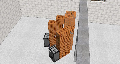

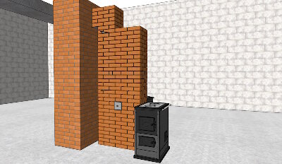

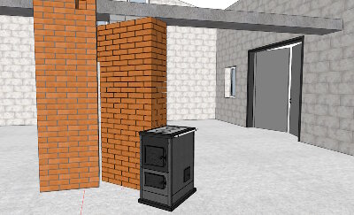

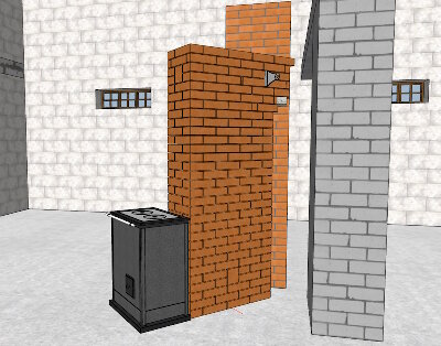

Уважаемые коллеги! Делимся с вами общим видом печей.
Схема №1: Размещение печей для сравнительных испытаний в помещении.
Схема №2: Вид обычной конвективной печи со стороны топки.
Схема №3: Вид конвективной печи Свинцицкого В.В. со стороны топки.
Схема №4: Вид печи с конвективный системой Свинцицкого В.В. со стороны помещения.
Также нами были проведены работы по подготовке печей к испытаниям:
– установлены термометры в дымовом канале (борове) перед задвижкой;
– приготовлены сухие березовые дрова для топки.

СообщениеДобавлено: Вт 21 Ноябрь 2023, 00:21 Ответить с цитатойВернуться к началу
"Он не забыл! Он не забы-ил!" (с) Балу, "Маугли"
Very Happy
Второй этаж вот этого:
https://forum.stovemaster.ru/viewtopic.php?t=11775
