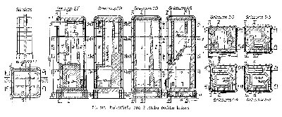

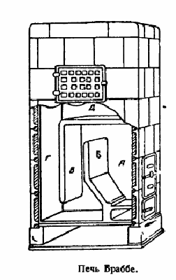

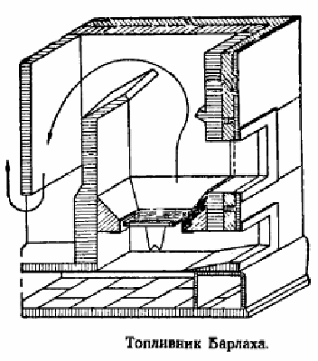

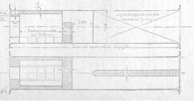

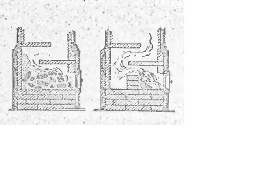

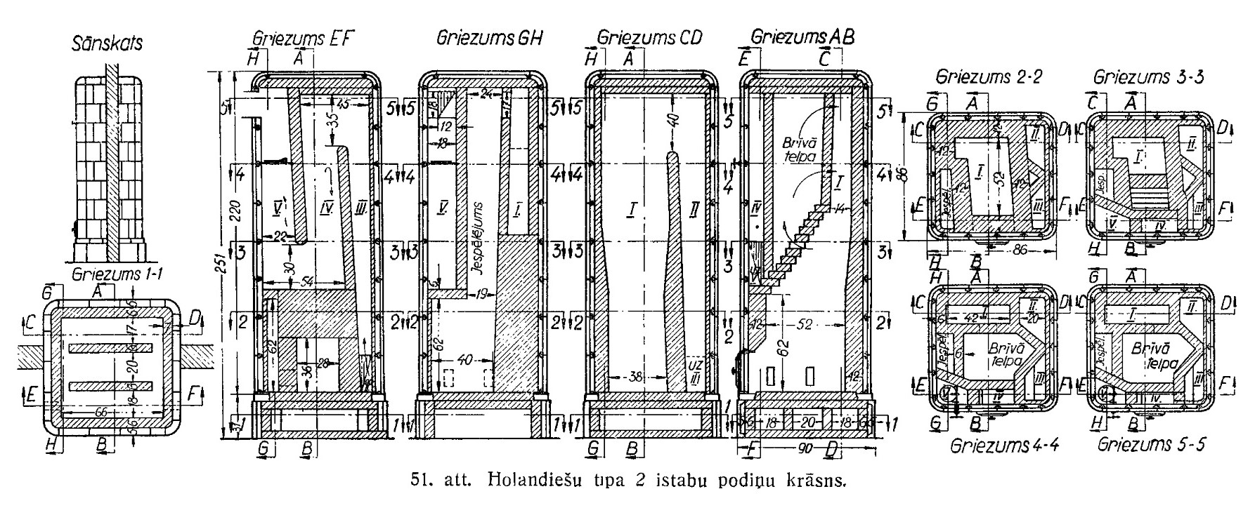

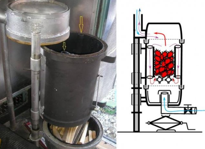

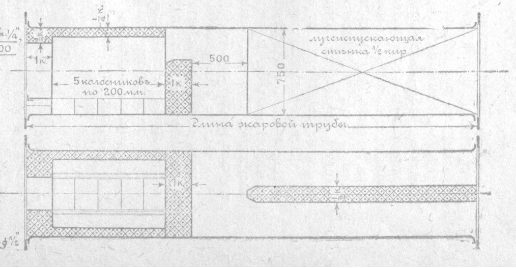

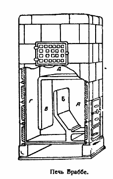

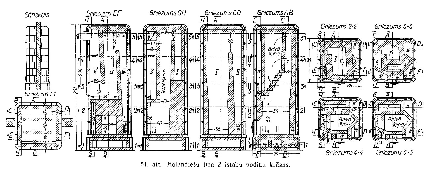

На иллюстрациях - несколько самых выразительных примеров того, о чём говорилось выше.
Смотрим на картинки и задаёмся прежним детским вопросом: где заканчивается топка и начинается конвективка?
Или тот же вопрос иными словами: где заканчивается пламя и остаётся один дым?
Ответ один для всех этих картинок: точное место стыкаSmile на сегодняшний день определено быть не может.
 Размер файла:  124.61 КБ
 Просмотров:  249 раз(а)
 Размер файла:  208.54 КБ
 Просмотров:  245 раз(а)
 Размер файла:  15.97 КБ
 Просмотров:  222 раз(а)
 Размер файла:  19.83 КБ
 Просмотров:  220 раз(а)
 Размер файла:  40.83 КБ
 Просмотров:  292 раз(а)

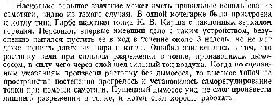

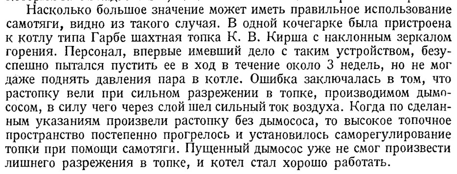

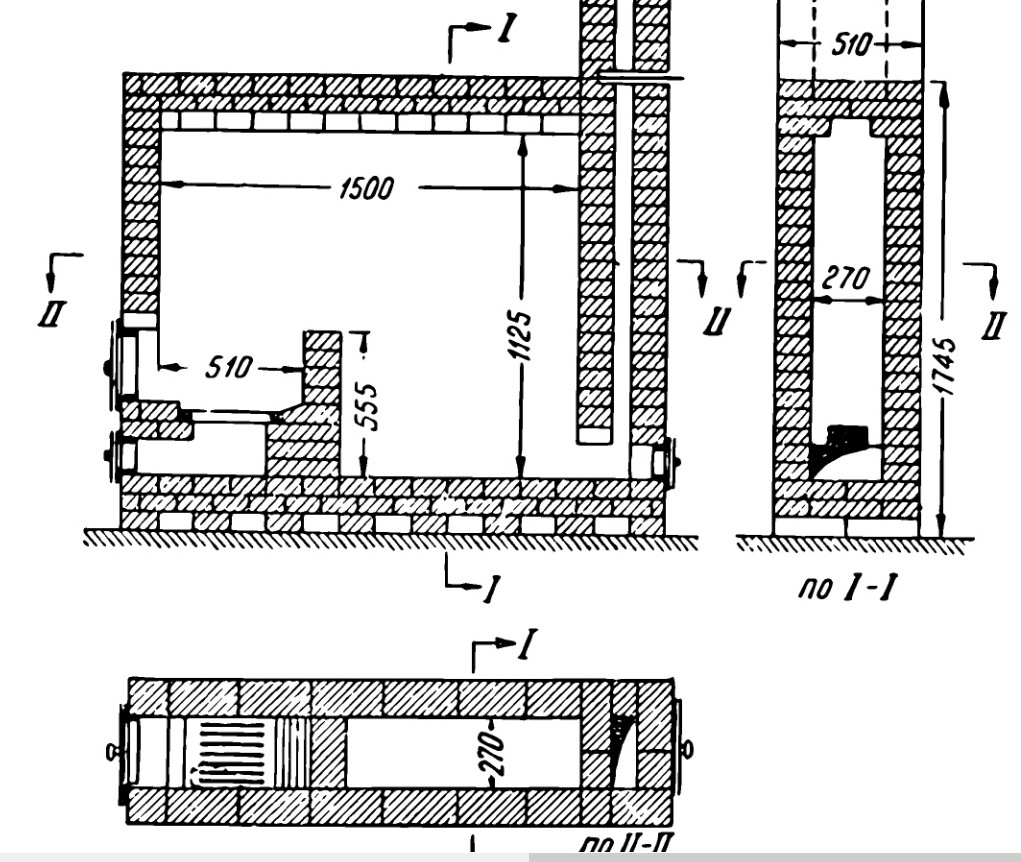

И одна малоизвестная под родными осинами, но очень показательная иллюстрация того, какой может быть бытовая печь - при ориентации не на бытовые, а на промышленные традиции оформления всего её газового тракта:
 Размер файла:  460.51 КБ
 Просмотров:  270 раз(а)

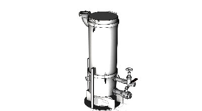

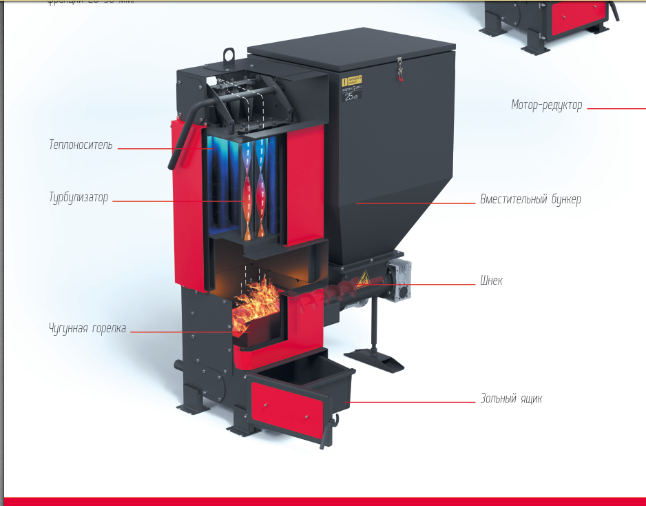

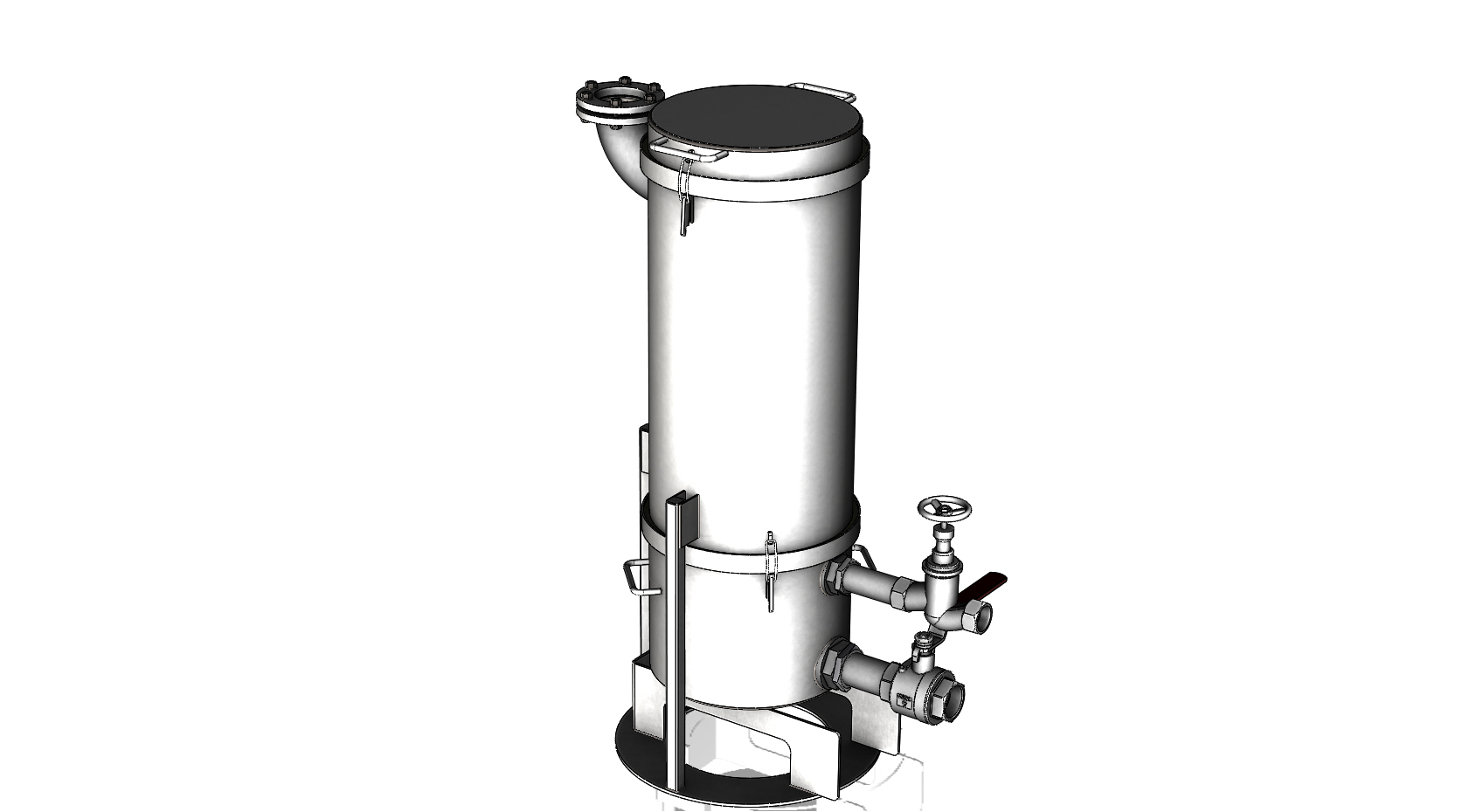

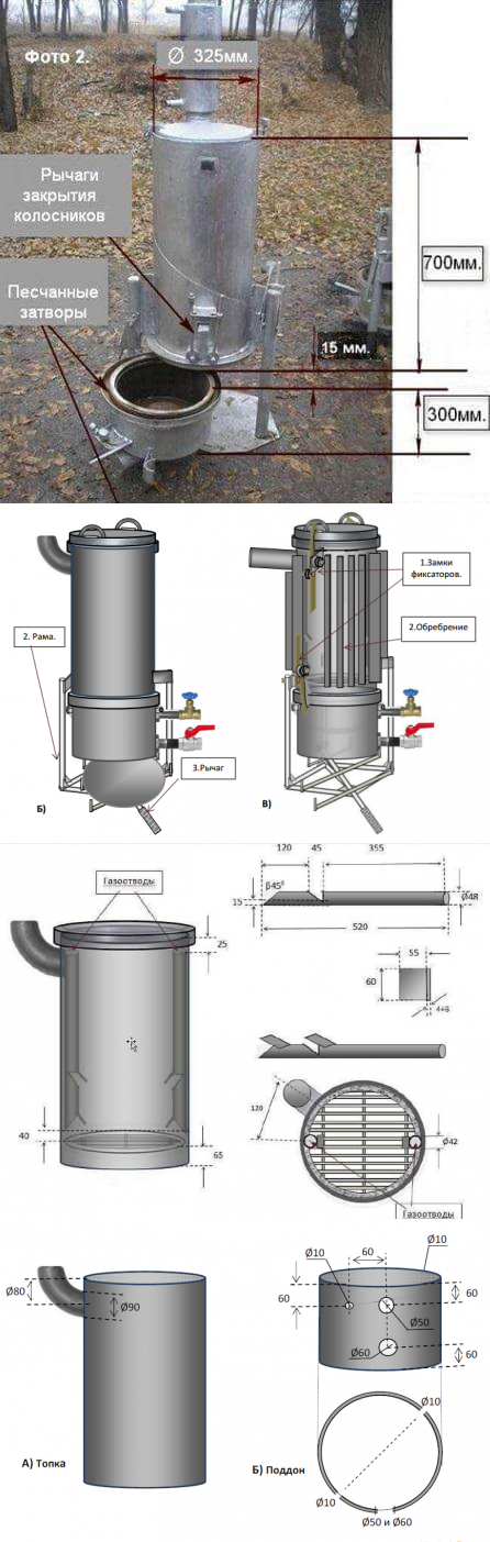

В бытовом секторе, из всего патентного разнообразия используются в жаротрубных (дымогарных) теплообменниках только РЕТАРДЕРЫ (в простонародье ТУРБУЛИЗАТОРЫ)... Используются как простые вставки, так и в автоматизированных вариациях...
Вот как это в автоматизированном варианте - https://www.youtube.com/watch?v=aV1GBVg6760
А вот (см.вложение) в ручном
.PNG
 Размер файла:  375.02 КБ
 Просмотров:  227 раз(а)

Из практики ремонта старых (а бывало и свежесложенных) печей, растопить печь, в которой топливник не отделен от конвективки стенкой с хайлом тот ещё квест. Люди не справляются, вызывают меня, я ставлю стенку, печь растапливается легко.
Это очень интересно и важно. Не могли бы Вы пояснить ситуацию картинками до и после? не обязательно фото, подойдут упрощённые рисунки.
Антон К писал(а):
В промышленных, возможно, просто растопка не так часто происходит, растопили раз осенью, помучались, весной загасили...
Вот что писал об этом в 1936 г профессор Сильницкий, автор очень простых, но очень интересных по замыслу промышленных топок для сжигания влажных дров:
.jpeg
 Размер файла:  159.92 КБ
 Просмотров:  263 раз(а)
.jpeg
Последний раз редактировалось: Vad (Сб 16 Март 2024, 09:55), всего редактировалось 3 раз(а)
Пожалуй.
Удивительный пример долголетия одной идеи - при огромном разнообразии вариантов конструкций.
И забавная деталь: ретардеры в промышленности сильно затрудняли чистку труб, а в быту - сильно её упрощают.Smile
Но вот что особенно важно для этой темы: изначально ретардеры были придуманы именно для широких жаровых труб, то есть для таких, внутри которых в норме должно было продолжаться горение. Отсюда упомянутые в монографии керамические (шамотные) "винты".
И любопытный нюанс: а что будет, если этот керамический "винт"... распрямить?Smile
А будет промышленное устройство, некогда предложенное профессором Киршем: жаровая труба, разделённая вдоль пополам керамической "лучеиспускающей стенкой":
 Размер файла:  129.98 КБ
 Просмотров:  235 раз(а)
Vad
Сообщения: 3001
СообщениеДобавлено: Сб 16 Март 2024, 11:08 Ответить с цитатойВернуться к началу
Часть четвёртая: что такое "хайло" бытовой дровяной печи - в теориях и на практике?
Во-первых, довольно сложно понять, что именно означает слово "хайло"?
Или что оно должно означать в обычной (традиционной? расчётной? регламентированной? проверенной?) норме.
Это ступенька или порог? Дырка или канал?
Или, может быть, даже совокупность нескольких каналов, причём прихотливо изогнутых? то есть - совокупность не только каналов, но и перегибов этих каналов, а также входных и выходных кромок, внутренних углов и т. п.
В практике бытового печестроения (о теориях позже) - бывало буквально всё!
Эта же проблема другими словами: не всегда легко понять даже, где хайло начинается, а где заканчивается. Пример - известный топливник профессора Чаплина, а также топливники Барлаха и Браббе, которые я уже показывал выше.
Во-вторых - и это, наверно, самое важное - в понимании места и роли хайла бытовой печи существует крупное традиционное заблуждение, заключающееся в том, что хайло якобы отделяет топку от конвективки... очень вряд ли!
Потому, что на упрощённых картинках и в общих словах это выглядит просто и логично, но на практике пламя из топки очень часто и легко проникает сквозь хайло и продолжает гореть в канале после него, причём гореть весьма устойчиво, а не случайно время от времени.
А это означает, что хайло... становится неотъемлемой частью топки, а вовсе не воротами в конвективку.
Потому, что конвективная система домашней печи - не только по определению, но и по всем известным бытовым(!) традициям, регламентам и расчётам - снимает тепло с газов якобы лишь конвективно, тогда как в топке учитывается и конвективный, и радиационный (лучистый) теплообмен, то есть - излучение пламени и обугленных дров.
С другой стороны, постом выше мы увидели, как была устроена промышленная жаровая труба с продольной лучеиспускающией стенкой... а теперь вопрос: такая труба - это топка или конвективка?
Ответ: а это всё вместе! потому, что традиционное промышленное понимание работы газового тракта дровяных котлов - сильно отличались от традиций понимания работы бытовых дровяных печей... того же времени!
Например: строго конвективный (и по традиции, и по расчёту) промышленный котельный теплообменник обычно назывался "экономайзером" или "хвостовой поверхностью нагрева" - как раз потому, что снимал он тепло только с финальной ("хвостовой" = "предтрубной") части газового тракта котла... а вовсе не сразу после топки, где могло быть пламя!
К чему был этот шаг в строну от рассмотрения роли хайла?
К тому, что хайло в промышленности изначально и традиционно было лишь небольшим местным сужением потока и формировалось - начиная ещё со старинных котлов с одной горизонтальной жаровой трубой - т. н. "газовым" или "дровяным" "порогом", то есть - было бесспорной и неотъемлемой частью топки.
И в связи с этим парадоксально и забавно: в бытовой печной традиции хайло попытались объявить завершением топки... а оно не подчинилосьSmile и продолжило пропускать пламя в то, что попытались объявить конвективкой.Smile
Последний раз редактировалось: Vad (Сб 16 Март 2024, 11:21), всего редактировалось 2 раз(а)

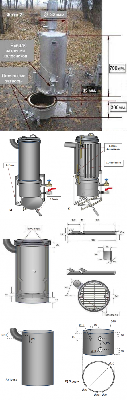

Поскольку исследователь-обобщатель несколько уплыл от темы, вернемся в к теме (пламя в узких каналах)... Как и обещал, рассмотрю на конкретных рабочих конструкциях... Начну издалека...
Довелось мне будучи у друга (с 1-го класса и поныне) вживую пощупать и оценить вот такой угольный котел: https://www.youtube.com/watch?v=OuT3R1pVqeg...
Видео устройства котла "Энергия ТТ" снято в Киеве...
Друг же поведал, что котел ему жутко не нравится и попросил помочь ему с демонтажом и переноской до места погрузки в самогруз... Котел меня заинтересовал ещё тем, что напоминал обсуждаемую в интернете конструкцию под названием печь "Лачинянка"... В скорости, будучи уже дома, удалось поговорить с создателем котла "Энергия ТТ", Ярославом (его голос звучит в ролике за кадром)... Ярослав поведал мне историю создания котла "Энергия ТТ"... Вкратце...

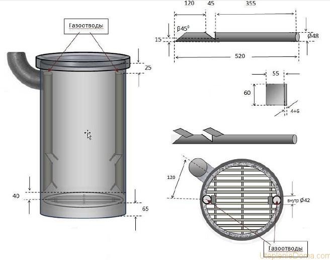

Его отец, будучи в Якутии, увидел и вычертил печь местного якутского охотника и назвал её "Якутянка"... Позже он показал чертежи Сергею Лачиняну, который решил сделать её себе для обогрева его осовремененной кибитки (кунг на базе ГАЗ-66), в которой он кочевал в Павлодарской области Казахстана... В сети есть несколько роликов о Лачиняне и его печке, в т.ч. и о кунге...
Ярослав купил у Лачиняна один экземпляр его печки для отопления гаража... Печь работала долго, как и заявлял Лачинян... Во вложении несколько картинок для понимания... Вот на базе этой "Якутянко-Лачинянки" и сделал свой шахтный котел Ярослав, по лицензии которого Энергию ТТ производят в г.Караганда, где и проживает мой друг...
Теперь непосредственно к работе этой Якутянки...
Печь состоит из трёх круглых корпусов, которые сидят на поворотной колонне... Та часть, что имеет выход в дымоход сидит жестко (без возможностей поворота)... Остальные две части выполнены отстёгивающимися с возможностью поворота (для обслуживания и загрузки топлива)... Топливом являются уголь, опилки, отходы сельхозпереработки (всё то, что не пропускает через себя пиролизные газы, или затрудняет их прохождение)... Также топливо в печурке выполняет функцию теплоизолятора...
Растопка довольно простая... В нижний (зольный) отсек укладываются щепки и разжигаются... Топливник - заполнен основным видом топлива (уголь, опилки, рисовая шелуха)... Зольный отсек пристёгивается и подается воздух (регулируется кранами)... Воспламеняется топливо на колосниках, печь разогревается и переводится в режим длительного горения... Собственно всё тоже происходит и в котле Энергия ТТ, только там напорный вентилятор и контроллер, управляющий работой вентилятора (смена режимов продувки, СТАРТ-СТОП)... Массив топлива, лежащий на решетке продуть невозможно даже напорным вентилятором, не говоря уже о тяге через дымоход... А вот трубочки Якутянки (2шт d=48мм стенка=3мм) или газоходы Ярослава (швеллер со стенкой 8-10мм) свистят очень хорошо и являются эжекторами для дымогазов (пламен), исходящих из прилегающих к эжекторным жаротрубам зон...
Теперь к размерам трубок-газоходов... В Якутянко-Лачинянке - 2 трубки d=48мм со стенкой 3мм, ДУ=42мм... В Энергии ТТ 4-6 швеллеров №12, 14, 16 по ГОСТ 8240-89(в зависимости от мощности)...
Соответственно площадь сечения газоходов:
Лачинянка - 2 х 13,85см2
№12 в Энергии ТТ - 4(6) х 46,14см2
№14 в Энергии ТТ - 4(6) х 61,78см2
Что характерно на одном и том же угле газоходы Лачинянки (в гараже Ярослава) на момент общения (моего с ним) не прогорели, тогда как газоходы Энергии ТТ больше трёх лет не выхаживают... По стенке - 3мм в Лачинянке и 8мм в Энергии ТТ...
Это я к тому, что видел табличку с характеристиками газов в которой отражен интересный параметр - максимальная скорость распространения пламени в трубе d=25,4мм (для Н2-4,83м/с, для СО-1,25м/с, для СН4-0,67м/с)...
Далее можно легко прийти к выводу о взаимосвязях размеров и скоростей горения (т.е. я даже не рассматриваю вопрос: "Горит или не горит?", горит однозначно!), учитвая срок службы газоходов в приведённых примерах...
И в завершение о том почему же греет Якутянко-Лачинянка? Ведь горит то, только в двух тоненьких трубочках? Всё просто... Теплопроводность стали - 48Вт/(м*К) и невысокой температуры от горения в стальной трубочки вполне хватает, чтобы нагреть 1/2 (1/4 + 1/4) периметра печки на каждую трубочку до температуры комнатного радиатора... т.е. по факту Якутянко-Лачинянка это долгоиграющий радиатор самоварного типа, только работающий на долгогорящем (тлеющем) топливе...
