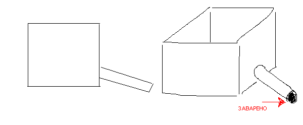

Такой бак ГВС будет нагреваться ? (См. вложение.)
Труба (D100), приваренная под наклоном у дна бака, встраивается в печку.
Бак рядом с печкой.

Встречал на старых (1904) чертежех банных печей. Труба не меньше 100 мм.

В Ульяновской области у знакомых по такому принципу бочка 200л. греется нормально, но труба помоему приварена прямо.

Прямо или под углом (без разницы - вверх или вниз) - будет влиять только на звук нагрева, то есть на громкость бульканья кипящей воды. Греть будет, вопрос - насколько эффективно? Движение воды в такой конструкции (конвекция) - организовано слабо, поэтому канонада в баке (гидравлические удары) обеспечена...

Могу поспорить с Францычем. Кананада происходит в неправильно установленных котлах или когда выход у котла при естественной циркуляции не справляется с конвекцией из за гидравлического давления . А в данном случае , при не большом наклоне трубы, кананады не будет, но теплообмен конечно слабый . Хотя для бани ,я думаю достаточно, (чтобы вода не кипела в баке).

Может быть и не будет канонады wink: , а может... Зачем рисковать? П-образный змеевик гарантировано лучше.

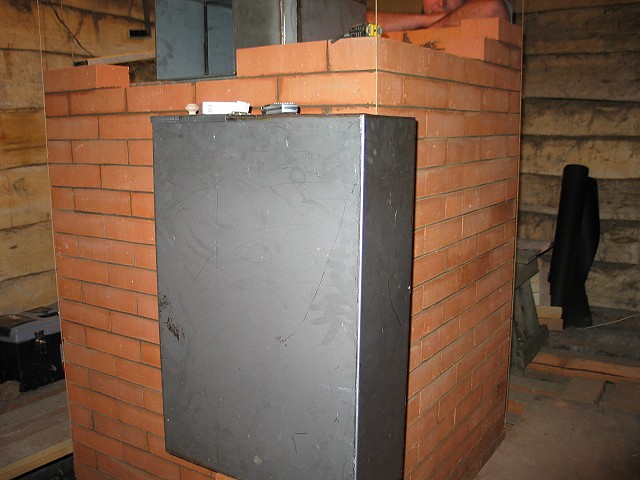

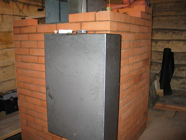

вот 100% будет нормально нагреваться бак с П-образным змеевиком
Вид со стороны парной, можно брать горячую воду для поддачи в каменку
 Размер файла:  70.55 КБ
 Просмотров:  1584 раз(а)
Вид со стороны моечной, внизу бака кран
 Размер файла:  59.11 КБ
 Просмотров:  1570 раз(а)

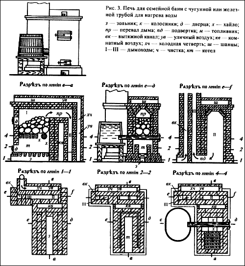

ну а это решение, которое вы хотите применить

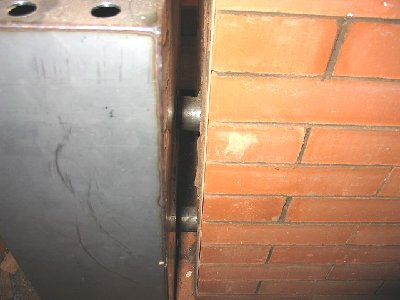

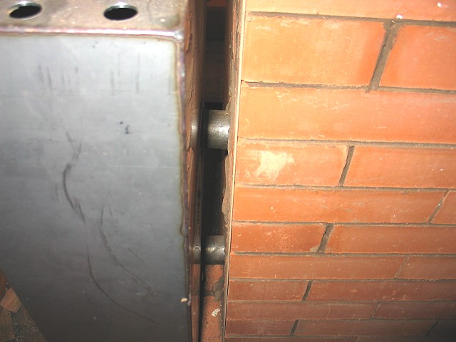

Четыре года назад мною была построена банная печка прямого нагрева в
Тверской области у друзей, переехавших в деревню. Постройка была
суперминибюджетная, так что за внешний вид строго не судите. Половина
кирпичей БУ. Топка футерована на ребро, каменка в пол-кирпича. Один
опускной 25*13 и один подъемный 25*13, переходящий в трубу. Между ними пазуха
13*37, для увеличения поверхности печи.
В топку вмонтровано водогрейное устройство - кусок трубы д120,заваренный
с одного конца а с другого два штуцера 34". Штуцеры подключены к баку на 180 л.
Водогрейка была изготовлена местным сварщикой по моим эскизам.
Недавно ездил, топил, эксперементировал и наблюдал.
Топили так - с утра 4 часа, потом перерыв часа три, с приоткрытой каменкой, чтобы лучше
прогрелось помещение. Затем слили 50л воды и долили холодной, чтоб не закипела.
Непосредственно перед паркой топили еще 2 часа.
1) Нагрев воды.
За 4 часа топки нагрето 180 л в среднем примерно до 70 С. Что бросается в глаза - вода внизу
бака значительно холоднее, чем вверху. Это говорит о слабой циркуляции воды.
Следовательно патрубки лучше увеличить до 1" или более. Второе - бак слишком высокий,
воду можно залить только через шланг. Температуру воды измерял мультиметром.
термопара была опущену примерно наполовину высоты бака. Это не корректно
(потом догнал), из-за того, что существует неравномерный градиент температуры
по высоте бака. Так в прошлый раз вычесленная мощность котла составила 17 кВтм2, а в этот раз
9 кВтм2. Надо бы воду перемешивать, потом мерить или мерить на разных высотах,
потом усреднять.

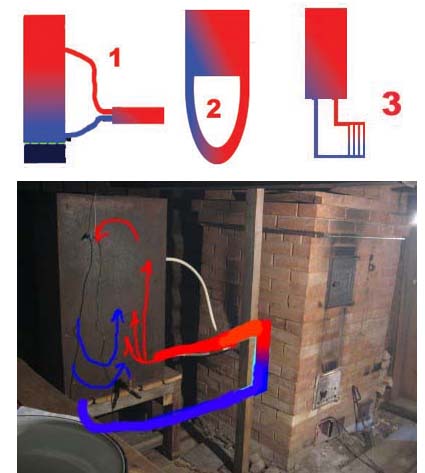

Хочу предложить вариант компоновки бака и нагревателя.
Есть два варианта нагрева воды в баках:
1) В любой момент у нас 180 литров воды, имеющей Т, которая практически равномерна по всему объему и увеличивается с увеличением времени топки. Вода постоянно перемешивается. Она холодная, теплая, очень теплая, горячая, кипяток. Но вся сразу. Можно пользоваться теплой водой, если она не успела нагреться.
2)Бак воды с градиентом температуры. В нем, по мере того, как все большее количество воды прошло через нагреватель, уровень холодной воды постепенно уменьшается, до тех пор, пока не достигнет нижнего края заборного отверстия. Можно практически сразу пользоваться горячей водой, если организовать ее отбор с поверхности. Но ее там не много. При разборном кране внизу надо ждать пока нагреется все. Или перемешивать вручную и использовать теплую.
Во втором случае все почти так, как уже реализовано. Схема №«1». Имеет минусы, кроме градиента:
Имеется практически ненагреваемый остаток, расположенный ниже нижнего патрубка (который очевидно приходится спускать) и система будет работоспособна только если воды достаточно чтобы замкнуть ее, т.е. она должна быть выше верхнего патрубка.
Таким образом первый вариант кажется более предпочтительным.
Для него перемешивание всего объема является обязательным условием. И если не применять механизмы, выход один - ввод горячей воды из нагревателя внизу емкости. Как это можно сделать? Нужно нагреватель разместить ниже уровня дна бака. Если к днищу бака приварить трубку в форме буквы U и греть одну из ее "ног" (Схема № «2»), то в ней возникнет подъемная сила. Эта сила заставит горячую воду фонтанировать вверх из днища бака, увлекая с собой и перемешивая холодные массы воды. А во вторую будет засасываться вода из придонного пространства бака. Скорость потока будет зависеть от сечения трубы и перепада высот и тепмератур. Как в дымовой трубе тяга зависит от сечения, температуры и высоты. И еще одно немаловажное обстоятельство! Система становится замкнутой при количестве воды, достаточном для закрывания патрубков. Т.е. условно нагреть можно хоть 1 литр воды в баке, хоть 200.
При размещении бака рядом с печкой такой вариант не подойдет, конечно. Тут нужно применить компоновку, показанную на схеме №«3». Это, в принципе, часть компоновки классической системы отопления с расширительным баком и верхней разводкой. Мы можем поднять бак на опоре несколько выше расположения регистра в печи, вварить "в" или около самого дна, два штуцера для его подключения. Сделать нагреватель вертикальным, что бы в нем, при нагревании, вода могла двигаться вверх. Мне кажется, что в Вашей, Александр, конструкции разница давлений на входе в нагреватель и выходе из него не слишком велика. Регистр можно сделать такой: в виде широ-оо-ооо-кой буквы П, положенной на бок и разместить его в первом восходящем канале.
При проецировании этой схемы на фотографию получается примерно так, как я попытался нарисовать на фотографии.
P.S. Сейчас у себя в бане я размещаю баки с холодной и горячей водой на чердаке. Это освободило место в бане и дало возможность устроить душ. А так-же будет большой перепад высоты между баком и регистром, что даст стабильную работу термосифонного насоса и перемешивание горячей воды.

Валера, я бы на схеме "3" выход сделал бы снизу, но в боковую стенку. Что бы снять чуток давление. ;-)
Лучше перемешатся.
