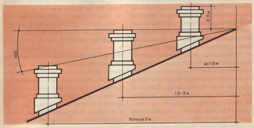

А.Бацулин проводил на семинаре в гостях у С.Серегина пример расчета дымовой трубы
что за метода ?
СообщениеДобавлено: Пт 23 Март 2007, 12:11 Ответить с цитатойВернуться к началу
Цитата из книги А.М.Шепелева "Кладка печей и каминов своими руками" Москва Росагропромиздат 1988 г.
"Высота головки трубы сверх крыши зависит от того, на каком расстоянии она отстоит от конька.
Головку выводят на 500 мм. выше конька в том случае, если она расположена не далее 1.5 м. от конька по проведенной горизонтальной линии.
Головку выводят до до уровня конька крыши в том случае, если она находиться от конька на расстоянии 1,5-3 м, и ниже уровня конька крыши до прямой под углом 10 град. к горизонту - при нахождении трубы от конька более 3 м.
Труба во всех случаях должна возвышаться над уровнем крыши не менее чем на 500 мм."

Андрей, высота трубы над коньком это понятно, а вот высота от пода ?
СообщениеДобавлено: Пт 23 Март 2007, 14:19 Ответить с цитатойВернуться к началу
А какую мы можем получить ветровую нагрузку и вес трубы, если задирать её высоко над крышей?
Обычно, при указанной высоте от крыши, все работает нормально.
Отдельные случаи, когда имеются вышестоящие здания и деревья.
