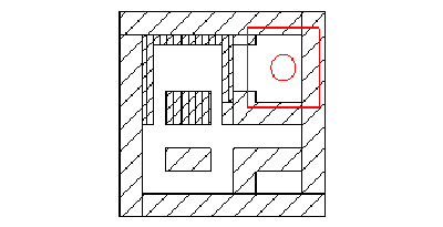

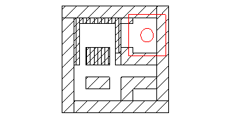

Сообщения: 10147
СообщениеДобавлено: Пн 12 Март 2007, 21:25 Ответить с цитатойВернуться к началу
а вот такую ..
 Размер файла:  3.09 КБ
 Просмотров:  1212 раз(а)
Францыч
Сообщения: 558
СообщениеДобавлено: Пн 12 Март 2007, 21:46 Ответить с цитатойВернуться к началу
Женя, две топки? Можно. Токо камин все одно надо, хочет человек. Думаю и камин можно пристроить.
Сообщения: 10147
СообщениеДобавлено: Пн 12 Март 2007, 21:57 Ответить с цитатойВернуться к началу
топка одна - под плитой
камин можно пристроить ..
если будет периодического действия - можно камни греть направленным потоком змейкой - вверх-вниз, т.е от топки вверх, затем через закладку вниз (условно в колпаке)

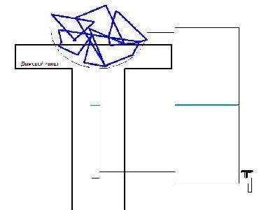

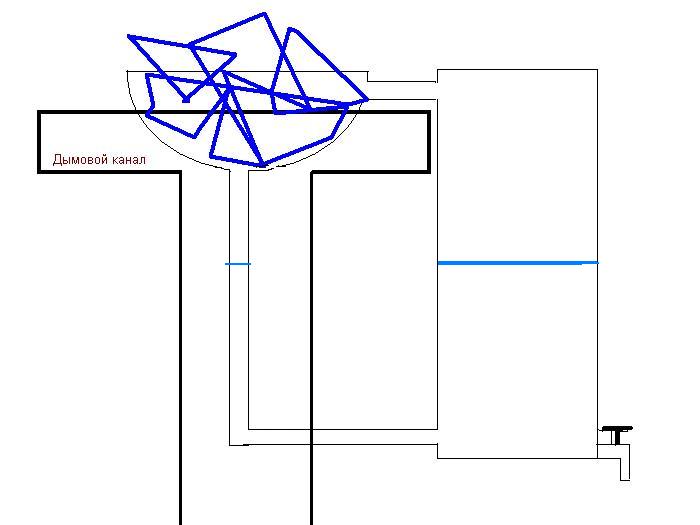

Валерий Петров
Сообщения: 1085
Регион: Россия
СообщениеДобавлено: Ср 14 Март 2007, 11:05 Ответить с цитатойВернуться к началу
Безотносительно устройства каменки можно на тепле отходящих газов после камней сделать из толстостенной полусферы емкость для таяния льда, соединенную с накопительной емкостью в замкнутый контур толстостенной трубой, который позволит нагревать воду после завершения таяния.
