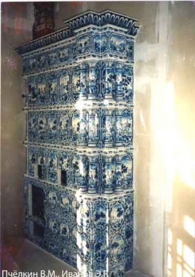

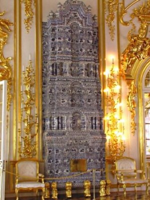

печь в Екатерининском дворце (Санкт-Петербург)
Своеобразным украшением интерьера является многоярусная изразцовая печь с кобальтовой росписью, миниатюрными колоннами и нишами. Такие печи были неотъемлемой частью всех парадных залов Екатерининского дворца.
 Размер файла:  42.38 КБ
 Просмотров:  2085 раз(а)
Последний раз редактировалось: Евгений Колчин (Вс 20 Июнь 2021, 07:30), всего редактировалось 2 раз(а)

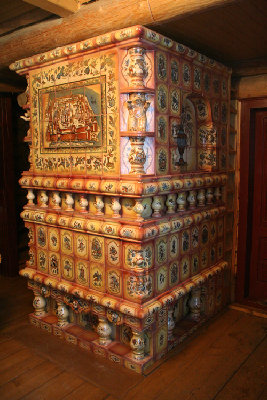

г.Кириллов, в 120 км. северо-западе от Вологды
Куракинская керамика
фото с сайта http://baranovna.narod.ru/NY2006/v04.htm

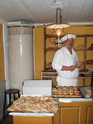

Галоуны, осень 2006 г.

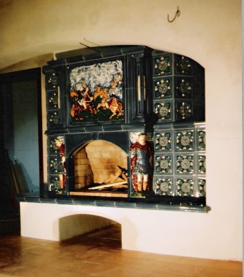

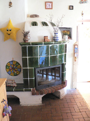

Камин изразцовый.
 Размер файла:  226.5 КБ
 Просмотров:  2098 раз(а)

Уважаемый Евгений, доводилось мне собирать изразцовую печь небольших размеров, подобную что и в Екатериненском дворце ("кобольтовая" роспись). Эту керамику, как и в Ек. дворец, делали в мастерской Александра Васильевича Олейника, с которым я давно сотрудничаю. Сейчас (т.е. буквально следующий мой объект) так же буду собирать его печь и обязательно пришлю на форум фотку.
В планах работы Гильдии стоит организация экскурсии печников в Мухинское училище, Меньшиковский дворец и в музей истории города-Петропавловскую крепость, где собраны коллекции изразцовых печей. Если это мы сможем организовать, то пригласим всех желающих печников на эту экскурсию и семинар по изразцам и изразцовым печам (есть предварительная договоренность с Олейником А.В., Бабиковым С.Е. и др.) .
Пчелкин Виктор
piterpech@mail.ru
8 911 707 3637

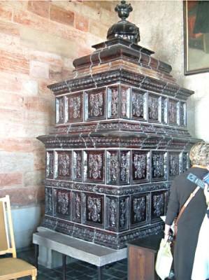

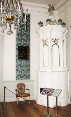

Изразцовая пнчь на Пражском Граде.
 Размер файла:  126.31 КБ
 Просмотров:  2208 раз(а)

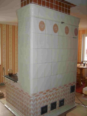

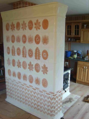

Вот построил печь.Раскритикуйте.За дизайн строго не судите,рулил заказчик.Изразцы сделал знакомый керамист,глина местная,и для изр.и для раствора.
 Размер файла:  146.22 КБ
 Просмотров:  2260 раз(а)
 Размер файла:  135.03 КБ
 Просмотров:  2231 раз(а)

СообщениеДобавлено: Вт 29 Январь 2008, 23:42 Ответить с цитатойВернуться к началу
Хорошая стильная работа.
СообщениеДобавлено: Чт 31 Январь 2008, 09:23 Ответить с цитатойВернуться к началу
Чего раскритиковывать то. Здорово. Вопрос, что за фурнитура на плите. Я такой в Питере не встречал ???

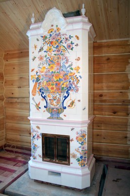

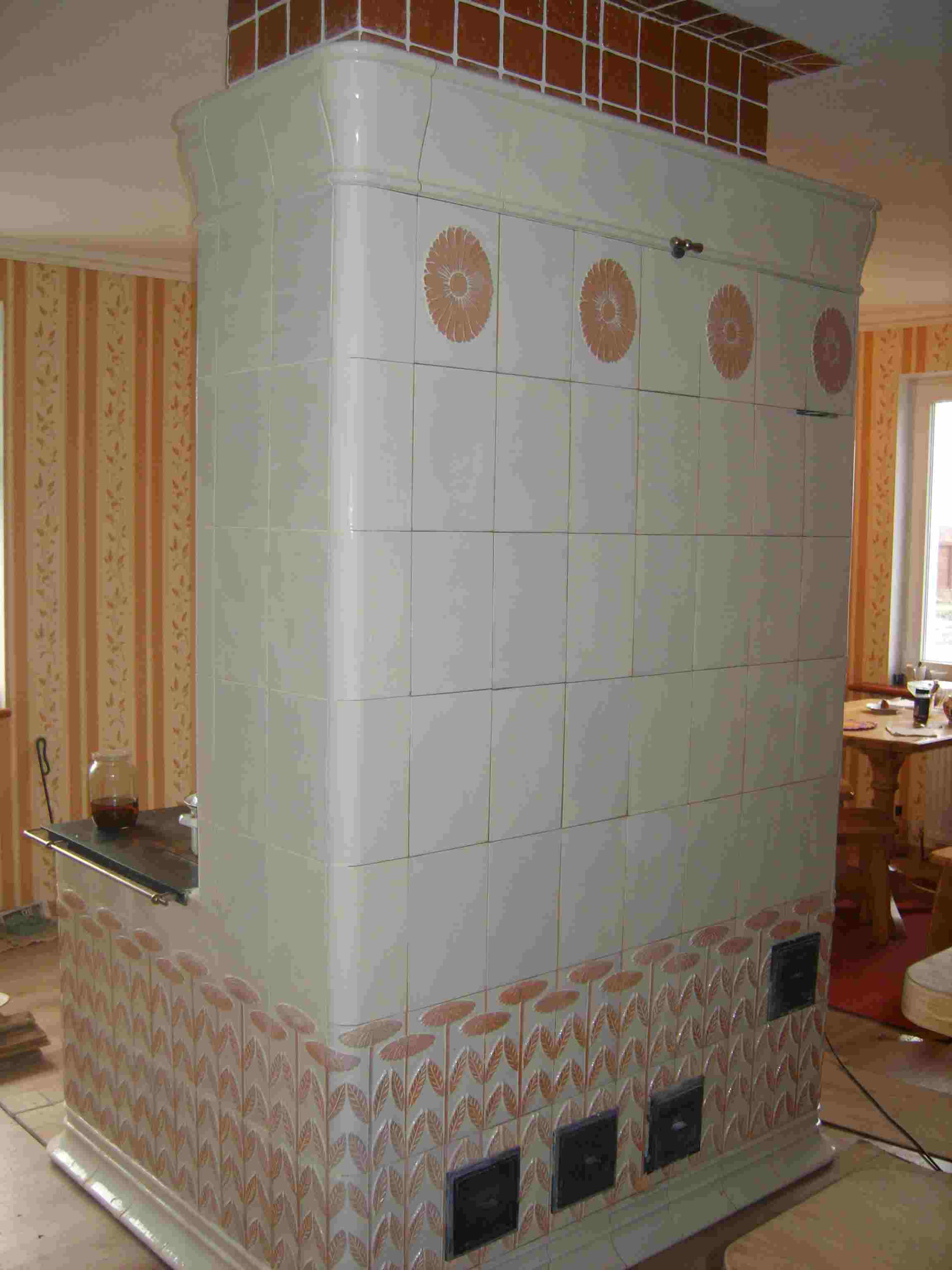

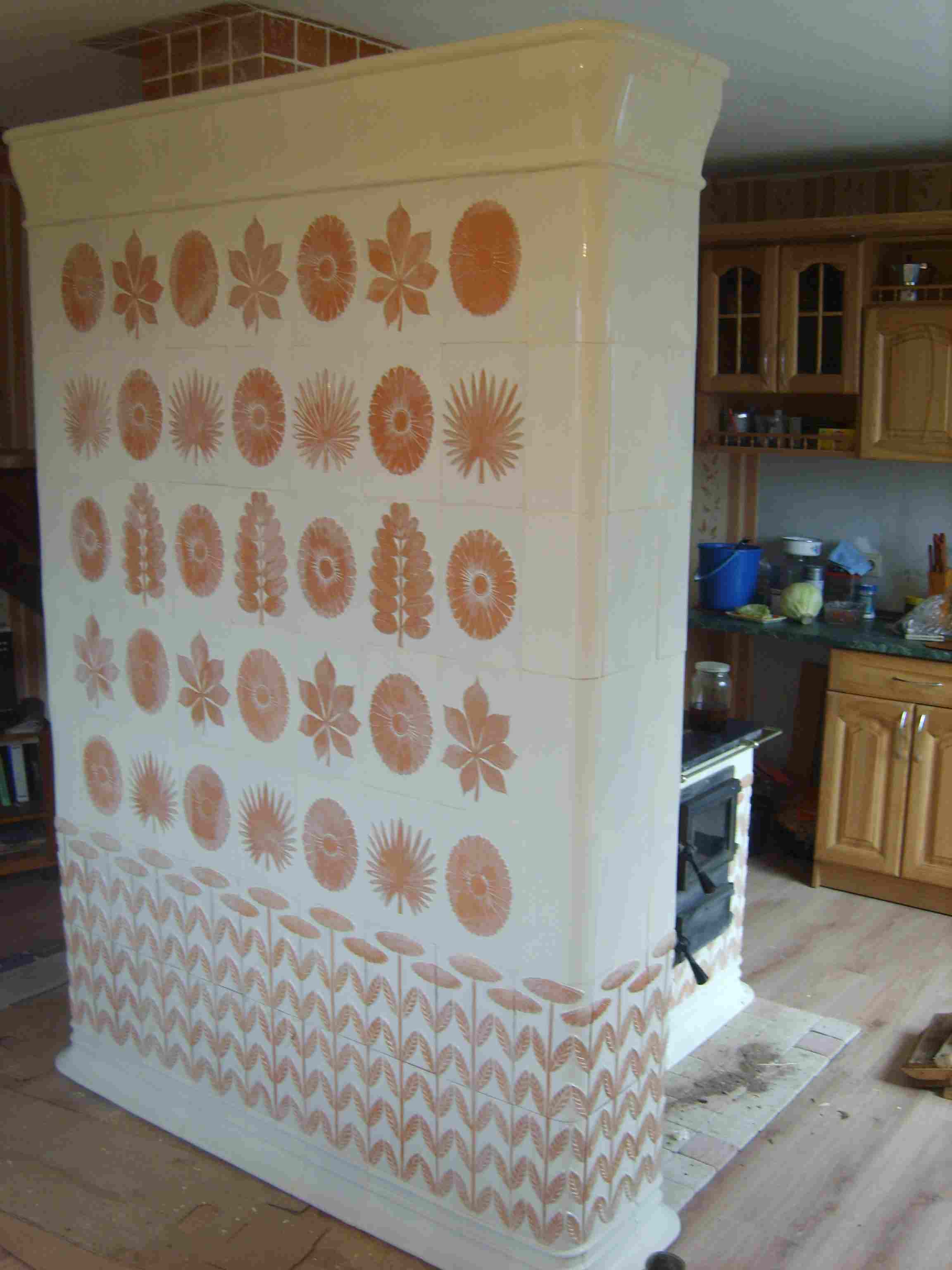

Наконец-то закончил собирать изразцовую печь, изготовленную в мастерской А. В. Олейника. Печь проста по форме, но не по содержанию (графика). Долго собирал, так как был перерыв в 1 месяц: лопнул угловой изразец при сверловке отверстий в румпе и затяжные праздники. Зольный ящик пока отсутствует т. к. штатный не подошел по размерам. Труба коренная - "Шидель", стоит за печью. Зольник облицован обыкновенной белой кафельной плиткой, которую совершенно не мог ни где найти, и случайно обнаружил у себя дома на антресолях еще старую, кривую, никольскую и, к тому же, в цвет изразцам (проблемма белого). Печь "висит" над фундаментом, т.к. под изразец будут еще заводится "чистые" полы, и монтаж велся от данной мне "нулевой" отметке. Высота печи 2850 мм.
Пчелкин Виктор
piterpech@mail.ru
8 911 707 3637
 Размер файла:  148.69 КБ
 Просмотров:  38239 раз(а)
СообщениеДобавлено: Чт 31 Январь 2008, 22:53 Ответить с цитатойВернуться к началу
Хорошая печь. Возни с ней наверно. Для имиджа конечно можно собирать. Но вот заработок ? ( не спрашиваю)
Виктор Пчелкин
Сообщения: 371
СообщениеДобавлено: Чт 31 Январь 2008, 23:03 Ответить с цитатойВернуться к началу
По деньгам - очень даже нормально. А сложность в том, что изразец нельзя было подобрать по размерам методом перестановки и подогнать-то особенно не было возможности из-за рисунка. Но собирать было просто - очень высокое качество изготовления изразцов и микро-подгонок было мало. Долго (6 вариантов) подбирал цвет затирки, т.к. здесь нельзя было применять ярко белую в цвет фоновой глазури, опять же из-за рисунка, поэтому затирка была выбрана светло-серая (на фото видно, что кое-где она еще не высохла - свежак).

СообщениеДобавлено: Чт 31 Январь 2008, 23:07 Ответить с цитатойВернуться к началу
Есть такая проблема. Изговление отдельных изразцов. Долго. Дорого. Например при ремонте печи. Цвет сложно подобрать под старые изразцы.
Виктор Пчелкин
Сообщения: 371
СообщениеДобавлено: Чт 31 Январь 2008, 23:26 Ответить с цитатойВернуться к началу
Однажды на Петроградской стороне собирал одну белую из трех б/у - вот намучился (у А. В. Оленика из загашника повытаскивали по просьбе жмота заказчика). Такая же история была и на Кронверкском, прямо напротив Зоопарка - из старого хлама делали "конфетку". Белые изразцы в цвете от молочного до бело-синего, в добавок весь набор перепиливали в размер - жуть в квадрате. Shocked

СообщениеДобавлено: Пн 25 Февраль 2008, 23:57 Ответить с цитатойВернуться к началу
Парамоша писал(а):
SVT торгует в СПБ ооо"Виста" 8 812 567 57 92 567 27 40
Вы уверены в дверках топки и поддувальной ? Я всё в Висте беру.
Парамоша
Сообщения: 311
СообщениеДобавлено: Вт 26 Февраль 2008, 00:18 Ответить с цитатойВернуться к началу
SVT отличатся эксцентриковым ручкой-крючком который обестечиват
относительно герметичный прижим
на Печерской печи г-на Головко Василия
топочная SVT470
поддувальная SVT433
либо
спарка SVT431
настил SVT301 (460х700) либо SVT302(650х980)
СообщениеДобавлено: Вт 26 Февраль 2008, 00:43 Ответить с цитатойВернуться к началу
на свт спарку не похоже, т.к стоит декоративный лист между дверцами и есть промежуток в кирпич
на 470 так же не тянет, размер не тот и нет закругления на вставке
ручка выполнена похоже с надставкой из дерева, а у свт чисто чугун
