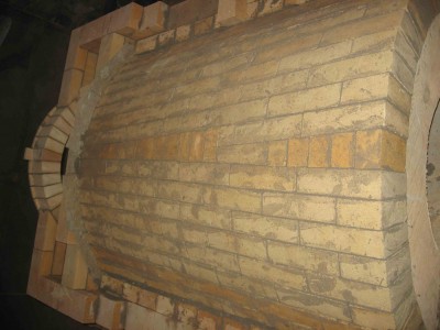

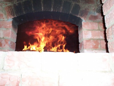

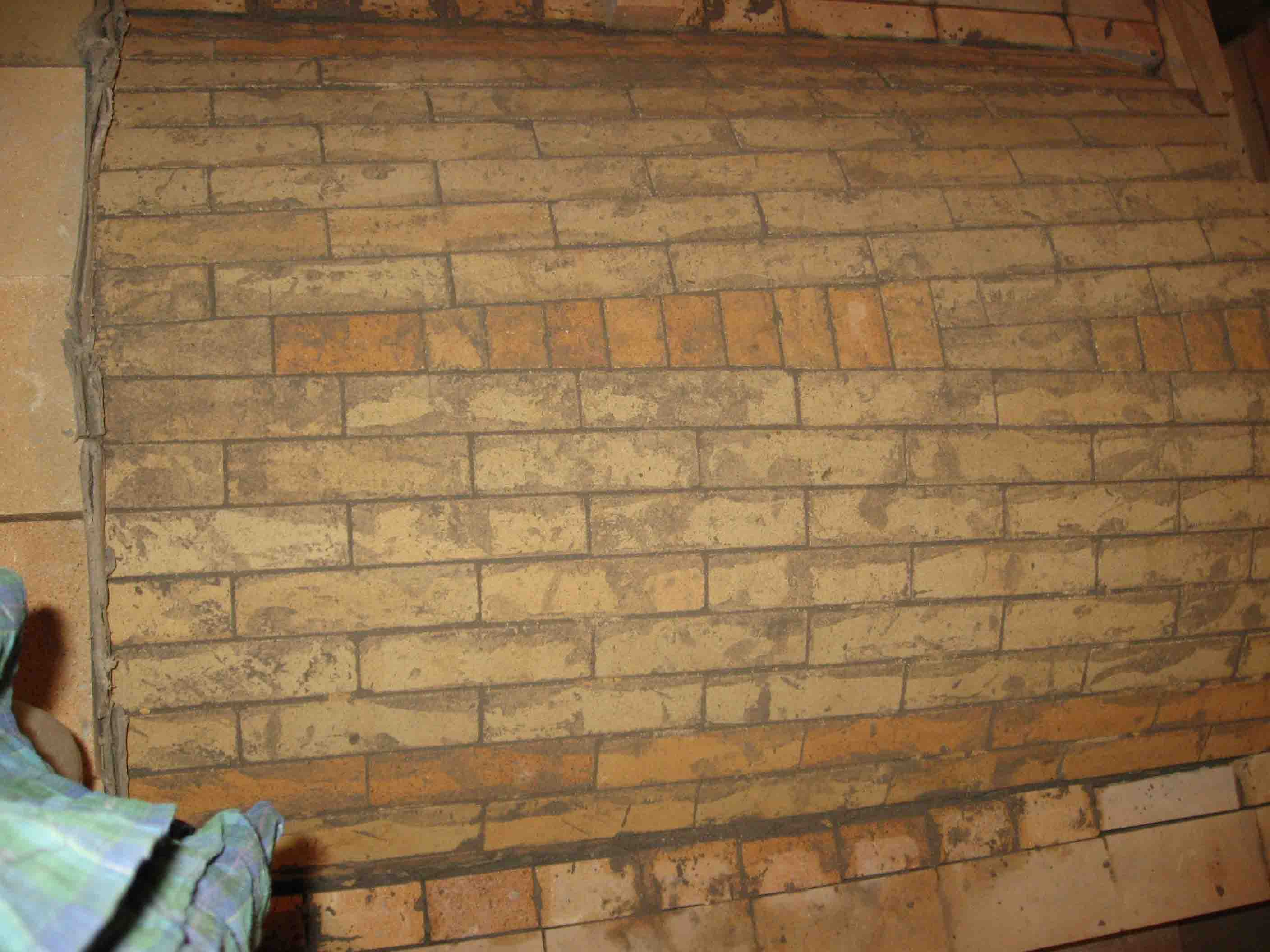

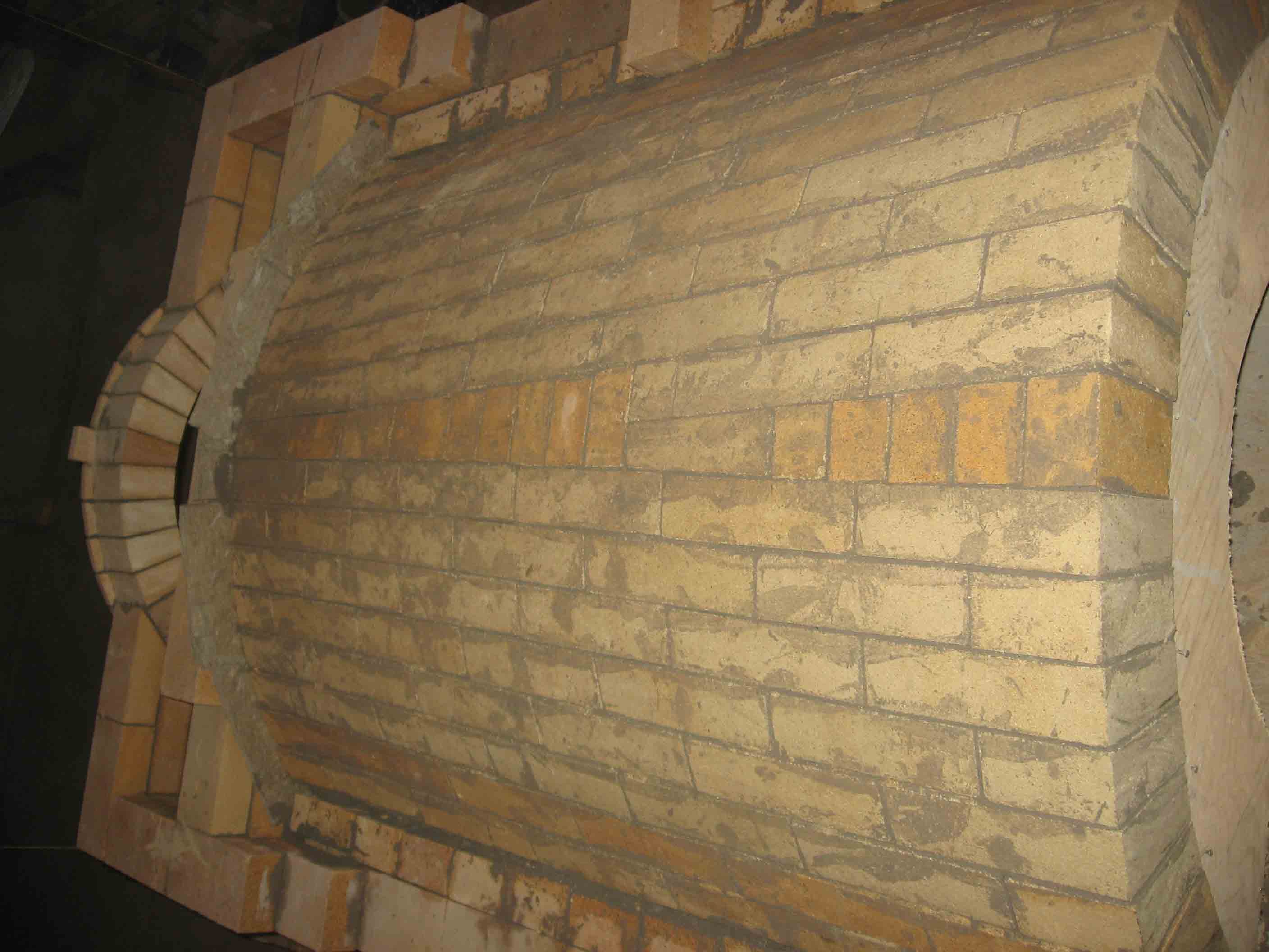

Во многих местах в литературе встречаем, что в РП должен быть подьем свода (обычно указывается ок 5см на метр). Возможно это задумано для того, чтобы в длинных горнилах (более 1 м) лучше прогревалась задняя часть. Вот попробывал сделать подъем 7 см на 1.5 метра.
Испытал - разница практически незаметна. Едва-едва языки пламени двигаются в сторону задней стенки. А сажа все равно выгорает только над костром (при умеренных временах топки). Вообщем вывод -овчинка выделки не стоит. Или подъем должен быть как минимум в два раза больше, но тогда лежанка высоко поднимется. Кароче- никаких подьемов больше.
 Размер файла:  147.98 КБ
 Просмотров:  2103 раз(а)
Подъем свода 7 см на 1.5 метра.
 Размер файла:  130.59 КБ
 Просмотров:  2046 раз(а)
 Размер файла:  127.48 КБ
 Просмотров:  2122 раз(а)

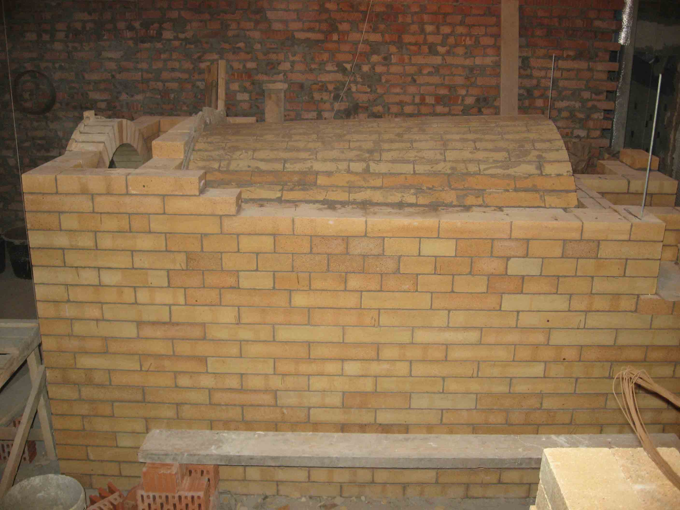

 Размер файла:  154.97 КБ
 Просмотров:  2038 раз(а)

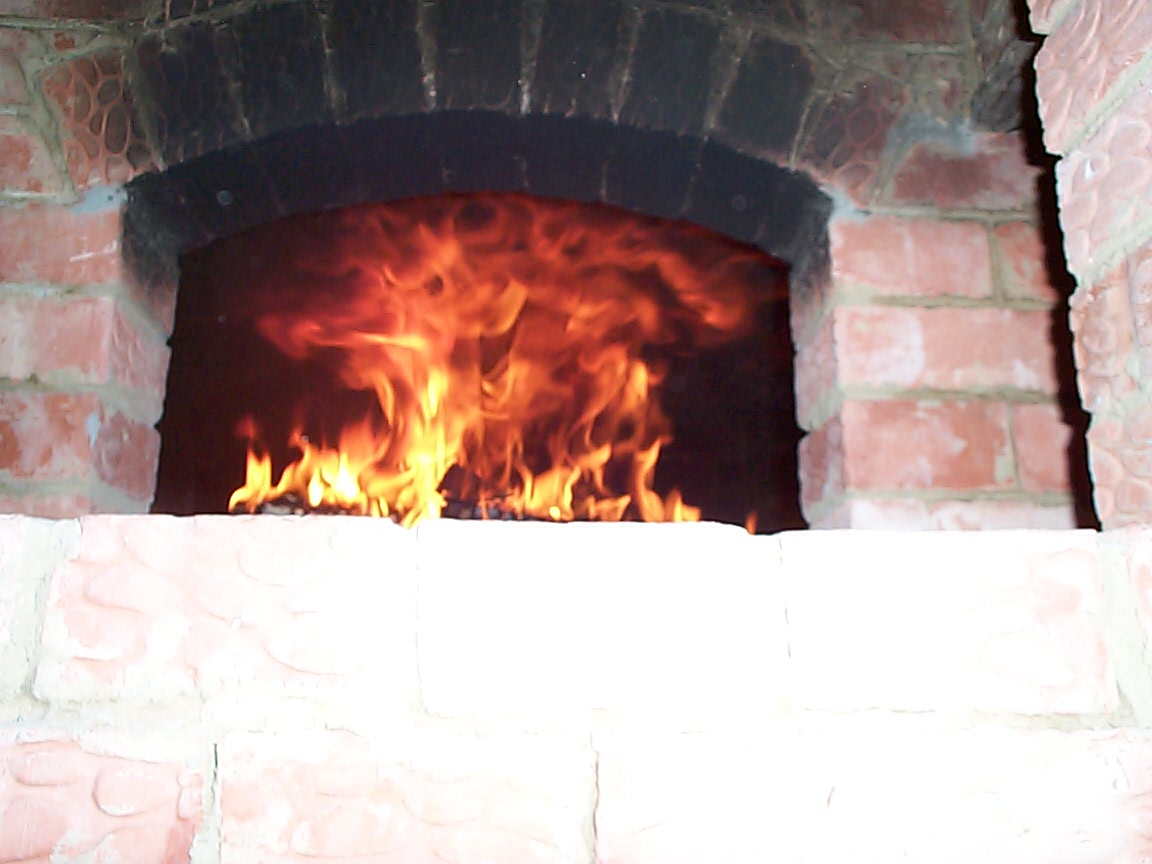

На что влияет поъдем свода? Пламя костра стремится к выходу и не распределяется равномерно по всему своду. Это также отражается в неравномерном прогреве свода и неравномерной выпечки. Я сделал подъем в 7 см на метр.
По поводу бочкообразного вытолнения печи это хорошо сказывается на прогреве всех стенок, пода и свода когда костер горит в центре и в таких печах равномерно должна выпекатся пища. Токую печь можно назвать Супер микроволновкой в которой можно наблюдать наглядно теорию свободного движения газов.
печник-професия которую выбрал для меня Господь Бог
Языки пламени распредеялись во все стороны равномерно

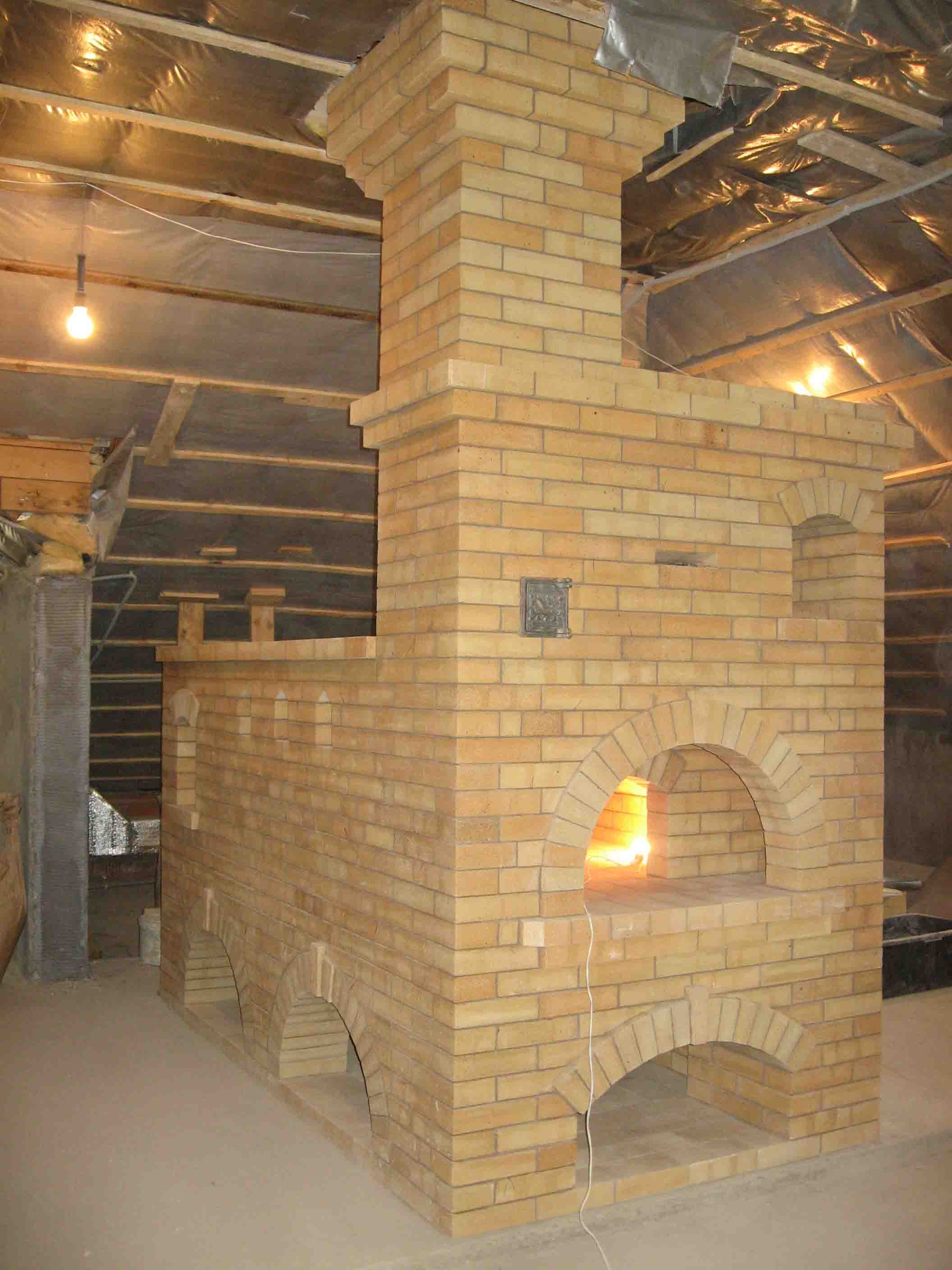

1. На одну топку в классической РП с бочкообразным горнилом (ее фото есть на форуме http://forum.stovemaster.ru/viewtopic.php?t=1323) я использую 10-11 березовых поленьев длинной 40-50 см. Этого хватает для полного прогрева печи. Свод становится совершенно белым (без сажи) везде, а не только над местом горения.
2. Бочкообразная форма горнила способствует более равномерному прогреву зеркал и перекрыши печи, а также фокусирует внутреннее тепло в определенных местах горнила. Эти места определяются опытным путем.
3. Подъем пода необходим для лучшего пропекания низа хлеба или пирогов. Если под ровный, хлеб не пропекается внутри, остается клеклым. Был у меня такой опыт.
4. В моей печи, несмотря на местоположение костра, если установить противень в центр горнила - происходит тушение блюда, а если ближе к устью, тогда поджариание.

печь по порядовке http://forum.stovemaster.ru/viewtopic.php?t=1323
