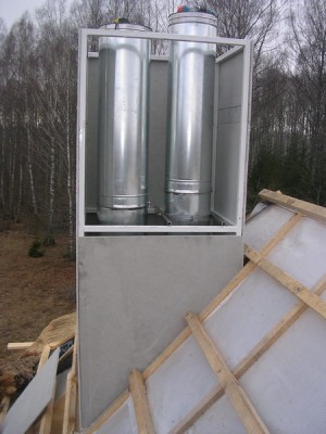

Теперь вопрос по оголовку трубы который будет выше крыши. Очень хочется его оформить под кирпичную кладку (как вся отделка дома). Тут были предложения сделать короб из оцинковки под покраску. Наклейка плитки под кирпич на такую конструкцию скорее всего нецелесообразно - из-за большой разницы в коефициентах линейного расширения металла и раствора-клея плитка обсыпится после второй топки. Возможно ли устройство оголовка из того же гипсокартона? Какую обработку необходимо провести для предотвращения его разрушения от воздействия влаги?
Кто нибудь сталкивался с данной задачей?

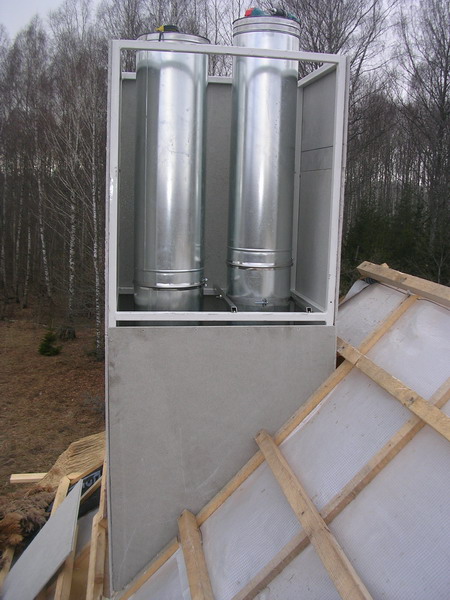

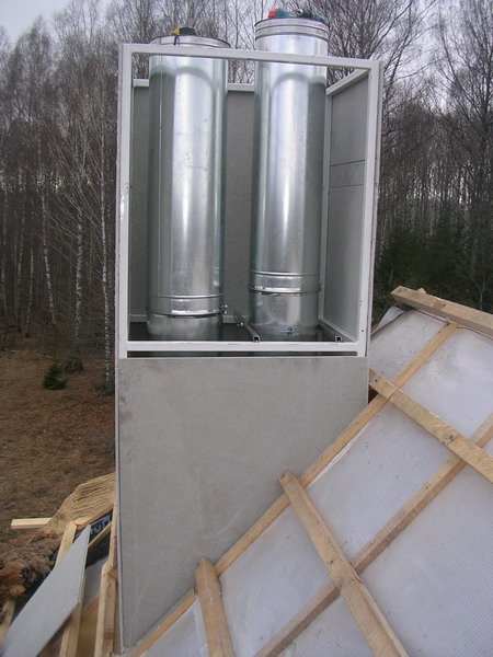

СообщениеДобавлено: Вт 9 Сентябрь 2008, 21:46 Ответить с цитатойВернуться к началу
Кажется нашел решение!
http://www.rgj.lv/pictures/gat6.htm
Завтра попробую перезвонить по поводу технологии реализации.
 Размер файла:  89.4 КБ
 Просмотров:  1290 раз(а)
Axelo
Зарегистрирован: Ср 3 Сентябрь 2008, 13:28
Сообщения: 6
СообщениеДобавлено: Ср 10 Сентябрь 2008, 12:31 Ответить с цитатойВернуться к началу
Позвонил - приятные люди, пообщались.
Для декорирования оголовка трубы дымоходной системы вываривается каркас (можно в принципе использовать обычные профиля для ГКЛ) и обшивается огнеупорными влагостойкими листами Минерит ЛВ ( Minerit LW ). На верхнюю горизонтальную плоскость лучше дополнительно установить лист оцинковки (нержавейки). Дополнительно необходимо организовать вентиляцию всей конструкции (прорези сбоку внизу и сверху). Лист минерита облицовывается фасадной плиткой на клей.
В Киеве минерит продает компания Ребус Груп (55 евро за лист 2,5*1,2).
Буду делать - выложу отчет.

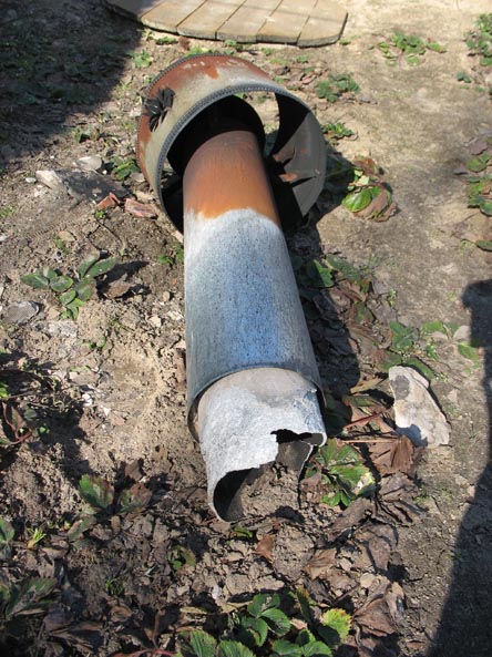

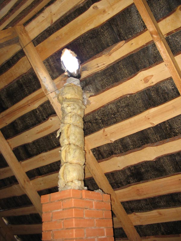

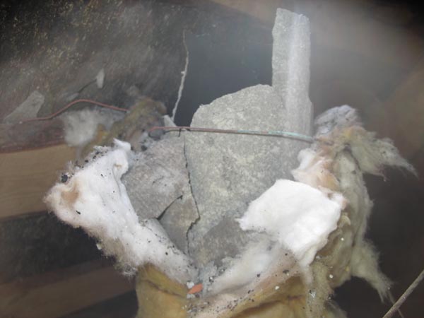

Чуриков Александр писал(а):
Критика проста. При высокой температуре Ваш пресловутый сендвич рванёт. Расслоится асбоцемент от температуры. Стоит он только если охлаждается воздухом. В кассетах например Супра выхлоп при номинальном использовании кассеты 600-800 градусов. В общем нержавейка покрывается цветами побежалости. А при "заглядывании" сверху в трубу видим. что она светится. При таком использовании асбоцементу каюк. Ну или пипец. Карачун в общем...
Так что ли
см. http://forum.stovemaster.ru/viewtopic.php?t=2859&highlight=
