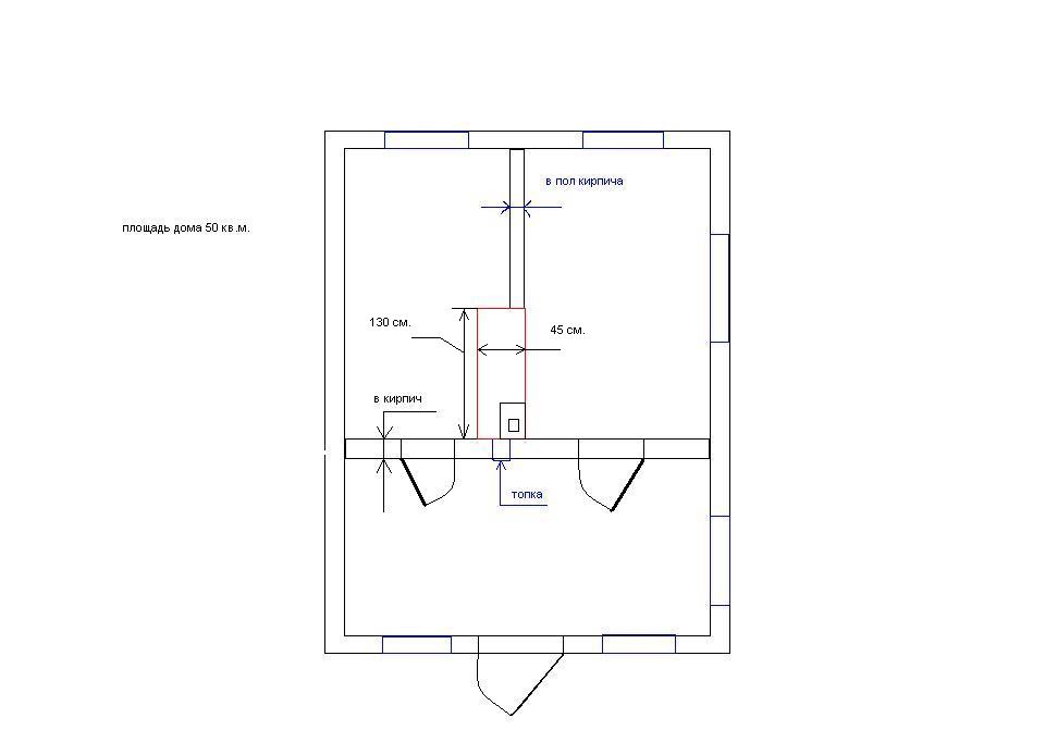

Уважаемые мастера!
Прошу вашего совета.
Имеется отопительная печь в дачном доме. Дом 6х8, 3 комнаты.
Печь пришла в негодность (ну купили такой дом) и не прогревается одна комната в силу конструкции печи (рис. прилагается). Размеры приблизительные +- 2 см. (я так думаю). Высота печи ~230 см.
Печь с вертикальми каналами, топка длинная, вернее топка переходит в горизонтальный канал, а потом идет подъем вверх.
Дом пока для временного проживания (весна -осень), но в перспективе планируется более частое проживание.
Подскажите, что можно сделать на фундаменте печи, чтобы прогревать все комнаты.
Исходя из имеющихся размеров предполагал отопительно - варочную печь.
Что можете подсказать в данном случае? Может что-то с камином получится?
С ув.
Олег.

Ширина не 45, а 51 см должна быть. Камин в эту площадь впихивать нецелесообразно. Нужно сделать колпаковую (желательно двухъярусную) отопительную печь (щиток). Возможно сделать печь с чугунным настилом-плитой по принципу печи «шведки», но с колпаком внутри, а не с дымооборотами.
В том месте, где находится топочная дверца, нужно сделать топку и колпак с собственной задвижкой в верхней части. Ширина этой части пристройки должна быть такой, чтобы она помещалась между дверными проёмами. Задвижка нужна, чтобы при растопке запустить тягу в трубе дымохода. После этого задвижка закрывается, и дым пойдет в основную часть печи в её колпаки (или один колпак). В пристройке можно поставить довольно большую дверцу со стеклом (1 или 2 стекла). Большая дверца со стеклом (1 или 2 створки) даст эффект камина. В этом случае будут прогреваться все комнаты. Под пристройку нужно сделать надёжный фундамент. Глубина пристройки может быть 75-100 см (наружный размер), чтобы свободно помещались поленья длиной 50 см вдоль топки. Если предполагается поставить чугунную плиту-настил в основную часть печи, то топка пристройки должна находиться на продольной оси топки основной части печи, чтобы можно было кочергой под плиту подвинуть горящие дрова и угли из топки пристройки.

Спасибо, уважаемый Игорь Сергеевич!
Ширина печи таки 51 (это я не учел еще 1 кирпич).
Если я правильно понял Вашу идею - в комнате достраивается к основной печи варичная плита (если говорить грубо) и я так понял, надо будет ставить 2 задвижки типа летнего и зимнего хода, так?
Буду Вам очень признателен, если у Вас есть схематическое изображение такой печи или может быть порядовка.
Если можно - ткните пальцем, где посмотреть.

Да, в неотапливаемой комнате на собственном фундаменте строится пристройка к печи. Эта пристройка может содержать чугунный настил-плиту, тогда она превращается в варочную печь. Плиту-настил можно разместить в основной (уже имеющейся) части печи, так как эту печь нужно всё равно переделывать, чтобы убрать в ней дымообототы и сделать колпак (1 или 2 по высоте).
Задвижка в колпаке пристройки нужна для запуска тяги в дымоходе, хотя обычно тяга есть всегда. Эту же задвижку можно использовать для летнего режима топки пристройки, чтобы горячий дым не шёл в основную часть печи. Если в пристройке будет плита-настил, то эта задвижка будет удобна для летнего режима топки.
Задвижка в пристройке должна находиться выше задвижки в основной части печи, что обеспечит полное отключение основной части печи при летней топке. Эта задвижка в пристройке отделяет дымоход от колпака пристройки, но не перекрывает сам дымоход. Дымоход перекрывает (во всяком случает так должно быть) задвижка в основной части печи. После топки в зимнем режиме обе задвижки должны быть закрыты, чтобы сохранить накопленное печью тепло. При топке в зимнем режиме задвижка в пристройке должна быть закрыта, а в основной части печи открыта. При топке в летнем режиме в основной части печи задвижка закрыта, а в пристройке открыта.
Нужно при перестройке основной части печи (удалении из неё дымооборотов и создания колпака или колпаков) сделать так, чтобы дым в неё из пристройки шёл на как можно меньшей высоте (это требуется для прогрева комнат от самого пола), но при этом в пристройке внутри топки нужно поставить топливник из шамотных кирпичей (на ребро или в 1/2 кирпича). Высота этого топливника может быть 70-100 см, а над ним располагается плита-настил. Дым из пристройки должен из её колпака идти противотоком (огибая колодцеобразный топливник из шамотных кирпичей) и поступать в основную часть печи. Если не будет задвижки в пристройке и в случае, когда может не быть тяги в трубе, то при растопке такой пристройки дым может пойти в комнату через одинарную или двойную каминную дверцу или обычную топочную дверцу. Размещение чугунной плиты-настила над мощным топливником имеет недостаток: воздух в комнате при топке будет содержать запах раскалённого металла и сгоревшей пыли, которая в промежутках между топками успела осесть на металлическую поверхность настила. Также сильный нагрев чугунного настила сокращает срок его службы.
Порядовок этой конструкции печи у меня нет. Нужно делать проект исходя из габаритов предполагаемого места возведения пристройки и имеющейся основной части отопительной печи. При виде сверху эта печь с пристройкой выглядит как перевёрнутая буква «Т», у которой горизонтальная перекладинка (это пристройка) пристыкована к основной части печи.

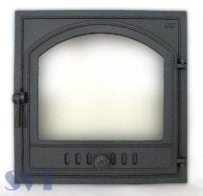

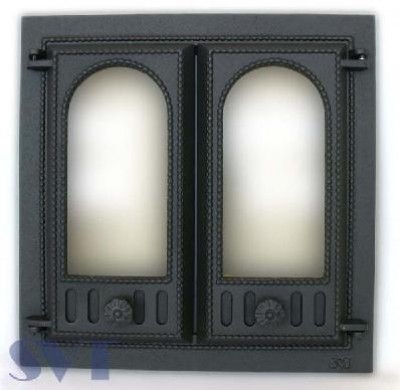

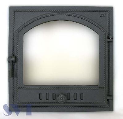

Вообще-то под плитой установлена каминная двухстворчатая дверца SVT 401, в которой есть регулируемые поддувальные жалюзи (сдвиг влево-вправо), хотя было бы удобнее применить герметичную топочную одностворчатую левую или правую дверцу (SVT 406 и SVT 405 соответственно), чтобы было и стекло большое, и чтобы дрова было удобнее закладывать и ворошить. Эта каминная двустворчатая дверца большая, имеет размер 41х41 см, её цена 1500 гривен (~$320), а герметичная левая одностворчатая дверца SVT 406 стоит 2500 гривен (~$532), её размер также 41х41 см (посадочные размеры). С экономической точки зрения оказалось дешевле применить именно негерметичную каминную двухстворчатую дверцу. При хорошей тяге огонь ложится в топке влево вдоль чугунного настила, языки пламени в растопленной печи через закрытые каминные дверцы не пытается проникать, так как через имеющиеся щели идёт хороший подсос воздуха помимо имеющихся в этой дверце поддувальных жалюзи, а также зольной (поддувальной) дверцы.
У двухстворчатой каминной дверцы SVT 401 есть существенное достоинство: при полностью открытых дверцах нагрузка на крепление самого корпуса дверцы получается меньше, чем у одностворчатой дверцы SVT 405, поэтому это крепление держит дверцу надёжнее.
На фотографии классическая печь Шведка с финским чугунным литьём, хотя вполне можно обойтись отечественным, но эстетика сильно пострадает.

Каминная дверца SVT 401 двухстворчатая
Размеры (ВхШ)
посадочные - 410х410мм
внешние (рамка) - 500х500мм
 Размер файла:  20.67 КБ
 Просмотров:  1147 раз(а)

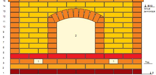

Спасибо. Я конкретно имею ввиду"ОВИК ЗК 11" и пока не вижу откуда подводить воздух. Под камином есть ход,но это для прогрева. Если в поду делать колосник, а приток через открытую прочистную дверку?
IgorUA
Сообщения: 1101
Регион: Киев, Украина
СообщениеДобавлено: Вт 15 Июль 2008, 11:15 Ответить с цитатойВернуться к началу
Придётся в ОВИКЗК 11 сделать спереди каминной части под полкой, но выше пода (или на его уровне) 2 отверстия размером в тычок каждое, через которые будет подсасываться воздух. Эти отверстия обозначены красным цветом.
На рисунке Podduvalo.jpg эти отверстия обозначены цифрой 1.
С уважением, Игорь Сергеевич
Из Украины

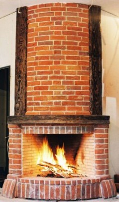

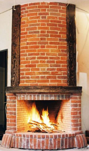

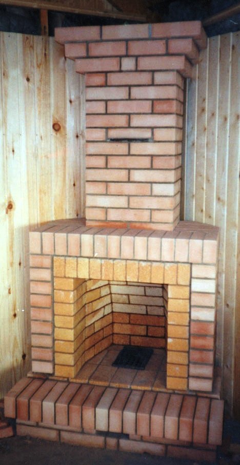

Kamin_bez_kolpaka.jpg — в этом примитивном (как бы европейском) камине нет колпака, горячие газы идут прямо в трубу и греют атмосферу. КПД такого камина 10-15%.
Kamin_c_kolpakom.jpg — в этом камине есть колпак. Горячие газы из топки поднимаются в этот колпак, отдают тепло кирпичном массиву колпака, а затем, охладившись, опускаются вниз к устью дымохода, который выложен во внутреннем объёме камина в задней его части (в глубине как раз над топкой камина). Устье дымохода открывается на уровне, который находится как раз на уровне деревянной полки камина, то есть дым обычно идёт в дымоход, а не через портал в помещение, где установлен камин. Задвижка дымохода находится на 2-м этаже дома. КПД более 60%.
Наличие дверцы на портале камина улучшает процесс сгорания дров, что увеличивает КПД камина.
Отдельный воздуховод, который подводит наружный воздух к топке камина, ещё больше увеличивает КПД камина, так как тёплый воздух из помещения не засасывается в камин и не выбрасывается через дымоход наружу дома.
Из Украины
