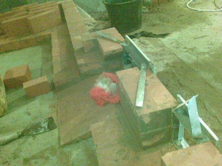

Беру чугун, в тч Рубцовский,
Полосками нержавейки 30х200х0,5 креплю на рамку дверцы потайными винтами М6х12 (мебельные) по углам.
Фотки как крепятся дверки, выложил здесь же в теме "Банные печи" - раздел от моего имени Confused
