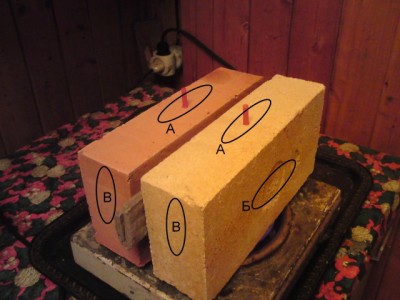

Тест №1.
Цель теста - определить сравнительную скорость нагрева кирпича марки витебский М200 и шамотный ША8 стандартного размера 250х120х65 мм.

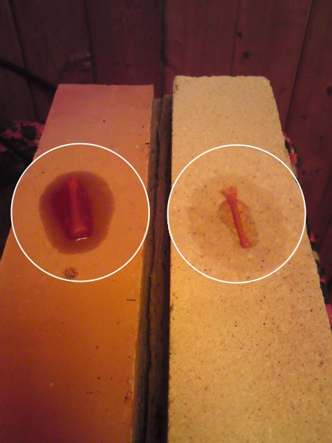

Тест проводился с установкой кирпича на ребро на ТЭН трубчатый с температурой нагрева 575-580*С. Конечное время проведения теста -расплав стеариновой свечи на торце кирпича (см. фото). Между кирпичами установлена изоляционная прокладка от конвекции между кирпичами и снижение влияния на поверхностную температуру.
Во время теста снималась температура с поверхности А кирпича по центру ребра, противоположенного от стороны нагрева, размеченного кирпича. В процессе теста принято решение дополнительно снимать температуру с боковых поверхностей (поверхность Б) и с торца кирпича (поверхность В).

Начало теста и точки замеров

Начало "таяния" свечи
 Размер файла:  61.27 КБ
 Просмотров:  2259 раз(а)

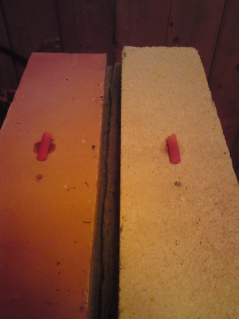

Фото 3, в 18.15 - точка окончания нагрева
 Размер файла:  59.06 КБ
 Просмотров:  3504 раз(а)

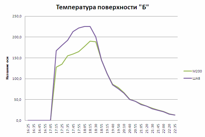

СообщениеДобавлено: Вс 22 Ноябрь 2009, 22:08 Ответить с цитатойВернуться к началу
продолжение

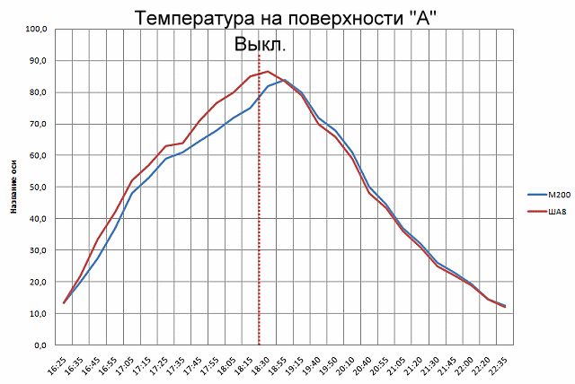

Графики нагрева поверхности А и Б представлены в приложение.
При проведение теста №1 обнаружено некоторое повышение температуры наповерхности А после выключения ТЭНа.
Поэтому было принято для точности провести второй.
График Б
 Размер файла:  11.96 КБ
 Просмотров:  2592 раз(а)
График А
 Размер файла:  31.23 КБ
 Просмотров:  3919 раз(а)

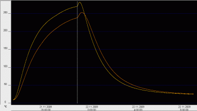

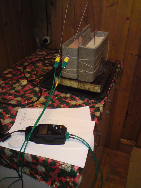

Тест №2.
В противоположенной грани кирпича от нагреваемой были засверлены отверстия глубиной 4 см (умышленно выше центра кирпича от точки нагрева). В отверстия герметично установлены датчики и подключены к регистратору (см.фото). Кирпич был изолирован от окружаещего воздуха базальтовым картоном 10 мм, кроме верха и низа (см. фото). Температура ТЭНа 575 гр.С.
Начало теста в 17.08
Окончание - на следующий день в 08.40
Разница температур при нагреве 35-40 гр.С, при остывание 20-30 гр.С.
На графике виден так же характерный скачок температуры к поверхности кирпича после выключения нагрева.
Проведение теста №2
 Размер файла:  85.72 КБ
 Просмотров:  2189 раз(а)
Построенный график по тесту №2
 Размер файла:  10.11 КБ
 Просмотров:  2535 раз(а)

Добрый вечер, Евгений Викторович! Из теста следует, что огнеупорный кирпич лучше Surprised . Думаю нужно было бы взять марку М150, тогда бы разница была бы более заметна.
График Б доказывает, что печной кирпич имеет пластинчетую структуру. Векторы тепла проходят вдоль пластин и не встречают препятствия - кирпич мало аккумулирует тепла и сразу передает его.

Интересные опыты. Шамот более теплопроводен - отсюда лучший прогрев.А вообще для описания подобных нестационарных процессов используют коэффициент температуропроводности.
А скачек после выключения плитки не может быть связан с прекращением элекрических наводок на прибор, или что - то в этом роде. Если несколько раз включить и выключить плитку - что-то меняется?

Во втором эксперименте тоже показания снимали каждые 10 минут, или чаще/реже? Сглажен график, или нет?
Температура нерабочей части термопары влияет на результат?
Википедия говорит, что "На показания влияет температура свободных концов, на которую необходимо вносить поправку."
СообщениеДобавлено: Пн 23 Ноябрь 2009, 09:12 Ответить с цитатойВернуться к началу
Антон, показания регистратор фиксировал через каждые 3 сек., внося их в таблицу.
Погружной наконечник, гибкий с термопарой тип К (Testo) фиксирован в трубке 1.5 мм в виде проникающего щупа и думаю влияния из вне на замер не оказывает, поскольку датчик еще и помещен в полость кирпича.

При выключении плитки-нагревателя этот загадочный скачок проявился на кривой Т(t) , когда на конце термопары было более Т=250°С (суббота).
На следующий день (в воскресенье) после остывания снова включили плитку, на термопаре стало около 30°С и выключили через 5 мин. Скачка не было.
Минут через 5-7 плитку снова включили на 5 мин и выключили. Скачка не было.
Свободный конец термопар виден на фото DSC00050.jpg (жёлто-зелёный разъём) - тоже вроде вне зоны каких-либо резких температурных воздействий.
Таким образом в субботу при выключении скачок был (Т=250°С), а в воскресенье - не был (Т=30-40°С).
Из рис. видно, что во время испытаний шамот опережал в нагреве на 30-40°, а потом опережал в остывании на 20-30°.

shalagin sasha правильно заметил по поводу Графика Б. Здесь то температуры как отличаются... Smile Хотя необходим еще один эксперимент на передачу шамота плашмя... - футеровка как пропускает? Confused
