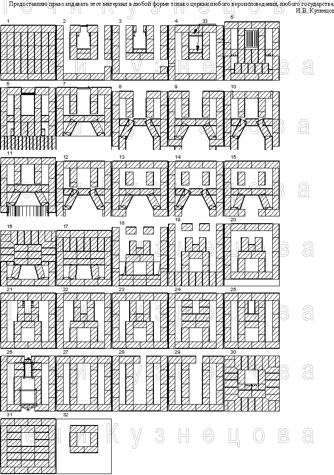

Вечер добрый. Думаю вот самостоятельно сложить печь, но есть вопросы.
Можно ли сместить у этого проекта трубу максимально в сторону камина, т.е. труба пойдет вровень с самим массивом печи-камина, это необходимо для врезания печи камина в деревянную перегородку. (труба предполагается сэндвич). Можно ли всю внутрянку делать из витебского кирпича, а снаружи обкладывать кирпичом ЛОДЕ?? Ну и на последок обязательно ли в топке использовать шамотный кирпич?

Нужну выбрать или витебский или ЛОДЕ, а футеровку сделать из огнеуполного, т.к. не тот не другой не терпят открытого огня. Трубу смещайте смело.

Для снижения себестоимости проекта лучше так и делать: внешняя часть из Лоде, а внутрянка на витебском. Это позволяет сделать проект, поскольку внутренняя часть не перевязывается с внешней.
Для топки все же лучше использовать шамотный кирпич (на ребро).

а в чем сложность все перекрыть "по красному" кирпичу
другое дело, когда вся внутрянка шамотная, а внешняя красная Sad

Правильно ли я понимаю, что шамотный кирпич надо будет использовать только в топке печи с 6 по 15 ряд? Верх тоже перекрывать шамотным?? Стенка где дверца и со стороны камина как выкладывается шамотным??

Я имел ввиду следующее. Часто говорят - внутренние рассечки печи не перевязывать со стенками, хотя потом при перекрытии печи (и/или колпака) перекрывается все заодно.
Так вот я думаю, что в этом случае лучше наоборот перевязывать, чтобы подвижки "распределялись" по всей высоте. Иначе они могут "всплыть" в виде какой-либо одной, но большой трещины.

Ответьте плиз на мой предыдущий вопрос. А то начитался здесь, что у Печей Кузнецова высокий КПд и необходима футеровка, а как ее реализовать в данном проекте я так и не понял...

В данном случае футеровки нет.

топливник без футеровки--здесь это недостаток.Я б увеличил ширину всей конст-ции на полкирпича чтоб устроить футеровку и камин тогда будет 4,5 кирпича,что смотрится лучше

Становится все интереснее. Тогда у меня такой вопрос, точнее два:
1) Очень плохо, если печь будет из Витебского и не будет футеровки (просто сложить по проекту)???
2) Если изменять проект на полкирпича, то надо увеличивать и ширину, и глубину?? Эти полкирпича идут как раз на периметр топки я так понимаю.
А что имел ввиду Евгений, когда говорил в третьем посте: "Для топки все же лучше использовать шамотный кирпич (на ребро)."
Просто стенки топки класть не из Витебского, а из шамотного???

1.да плохо.
2.лучше и то и то.

Т.е. сделать футеровку топки шамотным кирпичом на ребро, но при этом печь надо рсширить на 1/2 кирпича, чтоб топка осталась в тех же размерах. Если внутрь на топку заложить шамотный, то не зная особенностей работы разных материалов при высоких температурах вы напортачите и результат выльется в трещины на поверхности печи.
Если печь будет использоваться для дачного проживания (весна-осень и наездами зимой) с плавным выводом на режим, то и без футеровки до текущего ремонта хватит лет на 10-15.

Евгений,будем считать,что не напортачит,а вот витебский к.столько не выдержит,да и как его там менять потом?

Дай бог. Менять просто. Поставить подпорку под перекрытие и поменять.
