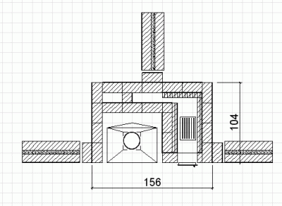

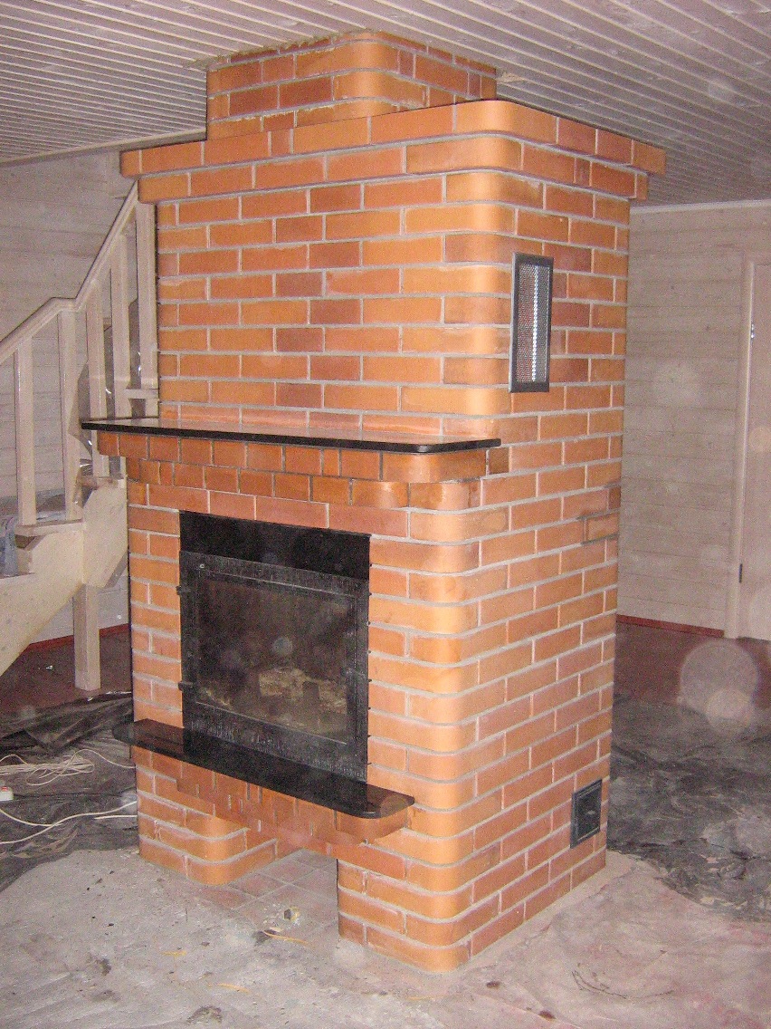

Для дома, в котором его владельцы планируют появляться переодически, возникает ряд проблем и неудобств. Т.к. печь протапливается не регулярно и, соответственно, не поддерживается температурный режим, увеличивается время протопки и доведение конструкции до оптимальной температуры. Люди, приезжающие в замороженный дом, хотят получить тепло сразу, а в итоге приходиться ждать 3-4 часа, пока разморозится и прогреется печной кирпич. Из-за резкого перепада температуры снаружи и внутри топки, лопается облицовочный кирпич вокруг топочной дверцы. Да и с отоплением второго этажа возникают трудности.
Хочу предложить Вашему вниманию КОМБИНИРОВАННУЮ КАМИНОПЕЧЬ КОНВЕКТОРНОГО ТИПА С МЕТАЛЛИЧЕСКОЙ ТОПКОЙ (КАССЕТОЙ), ВСТРОЕННЫМ ОТОПИТЕЛЬНЫМ ЩИТКОМ И ПОДАЧЕЙ ГОРЯЧЕГО ВОЗДУХА ДЛЯ ОТОПЛЕНИЯ ВТОРОГО ЭТАЖА.
Данная конструкция имеет вид обычной отопительной печи с каминным порталом. Топочная часть представляет собой металлическую каминную топку (кассету), соединенную с отопительным трёхканальным щитком, расположенным в задней части печи. Наличие "кассеты" позволяет работать данной конструкции в режиме печи конвекторного типа, а наличие отопительного щитка- в режиме классической отопительной печи. Нагреваясь, "кассета" сразу начинает выдавать горячий воздух в отапливаемое помещение, а постепенно прогреваемый щиток нагревает всю заднюю половину печи. Таким образом, мы имеем печь, способную моментально начинать отапливать помещение после начала топки, постепенно нагревая кирпичную облицовку за счет встроенного отопительного щитка. Конструкция работает в двух режимах, как камин- напрямую и как печь- через щиток. Наличие "кассеты" дает два огромных преимущества; во-первых, не выгорает "футуровка" топки, что существенно продлевает срок службы всего изделия; во-вторых, позволяет провести "тепловые рукава" (воздуховоды), для подачи горячего воздуха и отопления второго этажа. А нагретый отопительный щиток не дает печи сразу "остыть" после окончания топки.
НАДЕЮСЬ, Я НЕМНОГО РАЗРЕШИЛ СОМНЕНИЯ В ВЫБОРЕ КОНСТРУКЦИИ ПЕЧИ ДЛЯ ВАШЕГО ДОМА.
Смотреть : http://www.pechka-vyborg.ru/image/foto/kamin/img_022_b.jpg

Здравствуйте, у меня такой вопрос какой должна быть мощност металлическую каминную топку Чтобы иметь возможность присоединиться к отопительным щиток .
И каковы должны быть размеры отопительным щиток по сравнению с мощност касету.

Михаил, современные топки делают в основном на режимы длительного горения, поэтому кмк необходимо тщательно подходить к подбору такой топки, а так же расчету теплонакопительного щитка. Ведь потребитель часто не понимая принципа работы старается экономить и будет переводить топку в основной режим и тем самым наступит момент, когда ДГ выпадут в осадок (конденсат) и вся эта гадость выступит наружу с характерным запахом. Для устранения этого может и есть смысл переделывать готовые топки, убрав из них режим длительного горения.
Более лучшим вариантом думаю будет объединение топки с теплоемкой печью, а не отдельным щитком. В таком варианте быстро нагреваем вставкой и конвекцией воздуха вдоль нее, а в этов время топим теплоемкую печь через свой топливник. Через 2-3 часа печка "включается" в работу и камин уже на этом этапе достаточно прогреет воздух дома. Зато ночью спим спокойно и комфортно.

СообщениеДобавлено: Чт 28 Январь 2010, 12:44 Ответить с цитатойВернуться к началу
Владимир Солин писал(а):
В сказки не верю... Smile
Это же фото , а не графика. Печка год стоит, пока все работает как и задумывалось.
Евгений здравствуйте! В печах, которые топятся от случая к случаю, всегда выпадает конденсат, тем более в такие морозы! Просто заказчику надо сразу объяснять, в каком режиме надо протапливать.
Конечно лучше было бы объеденить "кассету" с теплоемкой печью, но здесь ставились немного другие задачи. По многочисленным пожеланиям трудящихся, которые хотят все и сразу и желательно подешевле, была разработана данная конструкция. В ней собрал все положительное от всех типов печей! Во-первых, с виду обычная печь, но с каминным порталом. Вместо зольника - дровеник, что тоже маленький плюс. Во-вторых, работает в двух режимах, как камин и как печь. И тепло отдает в двух режимах одновременно, как "конвектор" и как "классика". Сразу решается проблема с отоплением второго этажа. Почему склонися в пользу щитка, а не теплоемкой печи? 1. Топка одна. 2. Размер- не занимает много места. 3. Экономия материала, а соответственно уменьшается стоимость печи.
Щиток можно сделать по периметру всей печи, кроме передней части , но спереди можно поставить дополнительную вент. решетку.

СообщениеДобавлено: Чт 28 Январь 2010, 13:33 Ответить с цитатойВернуться к началу
Ну, тогда и от меня...
Откуда начинается нагрев печки? С какого ряда?
Голова находится в зоне наибольшей температуры - и это уже без знака вопроса.
Чем будет греться второй этаж - понятно - избытком тепла потолка первого. Даже придумывать ничего не надо. Здесь спасает лестница на второй этаж, я так понимаю. Не у всех она есть, далеко не у всех...
Но валенками для первого стоит запастись... Или теплым полом.
Нет? Smile

Михаил, это же хорошо, что вы подошли к данному вопросу основательно, и опробовали на месте. Совместить такой "комбайн" нужно с подбором топки, о чем и высказал свое предположение. Владимир вам добавил о равномерности нагрева щитка, особенно в его нижней части и отдачи по времени для комфортного пребывания (ночлега) в доме.
Но в инете полно так же и отрицательных моментов такой конструкции, когда сделали не просчитав режима топки.

Евгений Викторович, фотографию выложить? Smile
Евгений, конечно вы правы и в подборе кассеты и равномерности прогрева, но на это я отвечу Владимиру! В этой конструкции главное выбрать правильный режим протопки для конкретного помещения, но в связи с тем, что топят от случая к случаю и на на улице перепады в десятки градусов - все методом проб!
Нет? Smile
Здравствуйте Владимир! Я так понял Вы теоретик "печного дела", что тоже не плохо для пользы общего дела!
Прогрев щитка начинается с третьего ряда - где стоят прочистные дверки.
"Голова" чего находится в зоне наибольшей температуры? Это же канальный, а не колпаковый щиток.
Отопление второго этажа происходит по "тепловым рукавам" ( воздуховодам) , выполненных из "гофры". Забор горячего воздуха происходит из "теплосборника", расположенного над кассетой. В данной конструкции "разводка " теплого воздуха идёт по трем комнатам второго этажа, а "гофры" закрыты кирпичной облицовкой трубы. И главное, Владимир, это больше "конвектор" чем "классика", поэтому идет постоянная конвекция воздуха в помещении .

СообщениеДобавлено: Чт 28 Январь 2010, 19:12 Ответить с цитатойВернуться к началу
Вы правильно сделали, что футеровали щиток в области входа газов. Я футеровал весь канал лещадкой. Но всё же такой щит перегревать нельзя он потрещит. Желательно самому испытать и выдать инструкцию для заказчика. Такие универсальные конструкции имеют столько же недостатков сколько и достоинств. Несколько раз приходилось делать такие конструкции. Кассеты были только хорошего качества. Больше понравилась вставка одной фирмы специально предназначенная для подключения к щитку. Думаю неправильным использовать кассеты предназначенные для обычной установки в камин. Ещё один нюанс это то , что скорее ремонт по гарантии не будет произведён, так как кассета используется не по назначению. Так же для комфортного проживания даже в выходные щиток должен обеспечить равномерный нагрев помещения, но чаще всего ставят щит заниженной мощности и под утро в доме некомфортно. Такая система кмк имеет право на существование с условием, если невозможно построить что-либо стоящее: как то тандем из теплоёмкой печи расчитанной на полноценный обогрев помещения и кассеты так же подобранной для обогрева воздуха собств. конвекцией.
Я уже много лет практически не ставлю просто кассеты, подключенные в дымоход. Везде применяются любые способы отбора тепла.Так и себе в помещение дома кассета (буржуйка) будет подключена через часть теплоёмкой печи.
Специальные топки предназначены для сжигания дров с максимальным КПД. Как правило, чем больше стекло, тем кассета более видовая, чем меньше, тем более «печная» В инструкциях к таким топкам написано, что использовать замедленного горения то ли не рекомендуется, то ли запрещается.(надо искать инструкцию)
По опыту в таких конструкциях пользователи долго топят кассету, нагружая её. Это часто может служить выходом её из строя. Вздутие стенок кассеты, например. Разгерметизация швов. Так же выходят из строя заслонки и устройства в этих кассетах. В помещении сначала жарко , так как натапливают щит, а потом прохладно.

Я бы не рекомендовал каминные топки присоединять к отопительным щиткам, в чугунных топках, конвекцией, да и излучением через стекло Т газов, на выходе (из неё) падает до 350 С* Сажа быстро прилипает к стенкам дымоходов и теплоизолирует их. Так чтобы нагреть щиток такой низкой Т да ещё через теплоизоляцию, истопнику - ой как следует потрудится.
Согласен с Е.В. Колчиным - лучшим вариантом будет объединение топки с печью, а не с щитком - экономия дров и времени.
Спасибо за теоретика, но одну печку я все-таки сложил...
Как раз ваши воздуховоды я и имел ввиду, а голову - любого стоящего человека.
Если перекрыть все воздуховоды на второй этаж, то мощность вашей кассеты распределится примерно поровну на нагрев воздуха внешней частью кассеты и выбросом его под потолок и прогревом щитка сзади. Не думаю, что температуры из трубы такой топки хватит на качественный прогрев щитка. В итоге - прогретый потолок (хотя у вас все уйдет через лестницу на второй этаж), и медленный прогрев щитка.
Да забираем воздух с пола, но нагретый отправляем к потолку.
Я только про это.
