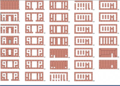

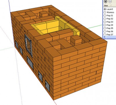

накидал ОИК4 с топкой из шамота- получилась пошире и повыше
основные отличия и вопросы:
1) перекрытие нижнего колпака поднялось с 15-16 ряда до 19-20- могу ли возникнуть отрицательные явления из-за этого
2) установил заслонку летнего хода в 19 ряд( там где нет кирпича)
3) сместил трубу
4) топка сделан "как получилось"- буду подгонять по месту
5) высота кирпича со швом 7,5см
печь начинается с одного кирпича...

СообщениеДобавлено: Вс 14 Февраль 2010, 14:10 Ответить с цитатойВернуться к началу
2 подъемных канала должныбыть сечением 13 на 20 см, 13 на 13 нельзя.ложить можно но веками сложилось что 13 на 19,5 должен быть канал правый и левый.
СообщениеДобавлено: Пн 15 Февраль 2010, 09:40 Ответить с цитатойВернуться к началу
Вообще-то удивился такой интерпретации...
Если оставить так, то как печка топиться будет?
В оригинале СШ переходит в хайло на 10 и 11 ряду, а у вас кокон шамотный, даже без СШ. Smile Скорее даже саркофаг... Confused
Перевязок в шамоте очень мало.

СообщениеДобавлено: Пн 15 Февраль 2010, 11:52 Ответить с цитатойВернуться к началу
спасибо
Владимир Солин:
я там написал что топка сделана "по-быстрому" , СШ будет с 6 по 15 ряд.
а выходы надо будет переработать.
pe4ka: получается что у Кузнецова изначально грубая ошибка с сечением этих подъемных каналов?

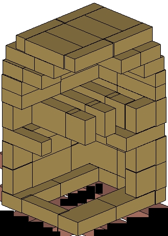

может быть тогда вот в таком варианте?
на ваш я бы тоже с радостью взглянул.

СообщениеДобавлено: Пн 15 Февраль 2010, 16:04 Ответить с цитатойВернуться к началу
Примерно. Зря откинули оболочку - в нее надо встраивать.
Поглядите мой вариант.
Добавил ВВ, изменив все начало. Сзади надо будет заизолировать базальтовым картоном отверстия из зольнока.
Висящие кирпичи у дверки убрал. Пилки много, я бы первый ряд попробовал перевернуть на 180 градусов - может все легче пойдет.
Перевязкой со внешней стеной не занимался, т.к. надо сначала глобальные вопросы решить.

СообщениеДобавлено: Вт 16 Февраль 2010, 15:11 Ответить с цитатойВернуться к началу
Если на шов давать 5мм, а на шамот пока 0, то выглядеть может так:
Резки спереди меньше, но над дверкой может как-то по-другому стоит перевязать... Smile

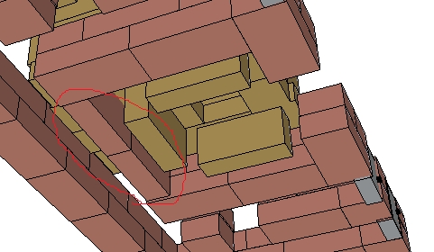

СообщениеДобавлено: Ср 17 Февраль 2010, 19:57 Ответить с цитатойВернуться к началу
проверьте мой вариант с такой топкой, пожалуйста...

СообщениеДобавлено: Чт 18 Февраль 2010, 09:46 Ответить с цитатойВернуться к началу
Ну, что же:
2 ряд за основанием топки - вертикальные кирпичи углублены - случайно?
7 шамот - закрыли СШ - получился прогар... Обычно все-таки переходят плавно на выходные хайла (склоняется ли это слово?) Поглядите в оригинал - там совершенно не так. Будет ли работать такая конструкция - пусть ответят профи.
13 ряд - стали расширяться вертикальные столбики - зачем? Там вверху все легко перекрывается. Вы еще и колпак делите на пополам... Зря.
8 шамот - повтор 7го. Смысл? Из-за отверстия в боку? Ну и более высокие ряды шамота - есть лучшие варианты закончить свод.

СообщениеДобавлено: Сб 20 Февраль 2010, 18:30 Ответить с цитатойВернуться к началу
да вы правы- во 2 ряду случайно опустил
шамот 7 ряд- закрыл СШ для перевязки и крепкости ,в 8-9 ряду газы выходят в другом месте.
а ваша топка заканчивается на 6 ряду- т.е.,как СШ заканчивается и свод- я не видел
