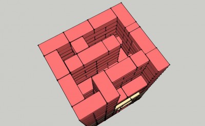

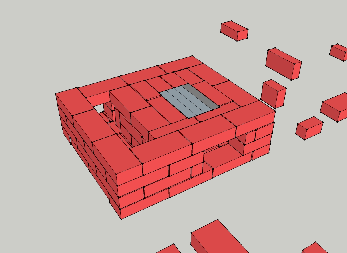

Здравствуйте, уважаемые мастера.
Есть желание сложить новую печь. Так как опыт небольшой (2 печки) имеется, строить буду сам. В качестве базовой выбрана ОВИК-19. Отличия:
1. Ряды 5-10 полностью из шамота по причине экономии (шамот в необходимом кол-ве есть в наличии, а на красный нужно тратиться) и неуверенности в собственных силах при кладке отдельного "плавающего" топливника. При этом футеровка во избежание перегрева внешних стенок сохраняется. Но без зазора.
2. Изменена конструкция верхнего колпака для совмещения имеющихся фундамента и трубы.
Поясняющие чертежи прилагаются.
Смиренно жду вашего приговора.
Да, чуть не забыл, общий вопрос. Во всех ОВИК имеется задвижка летнего хода в верхней части нижнего колпака, т.е. как раз там, куда стремятся по естественным причинам и где скапливаются горячие газы. Нет ли по этой причине вероятности поддымления через нее?

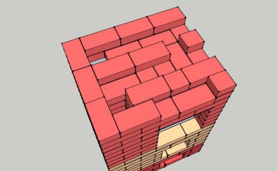

Седьмой ряд

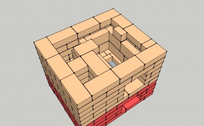

Десятый ряд.

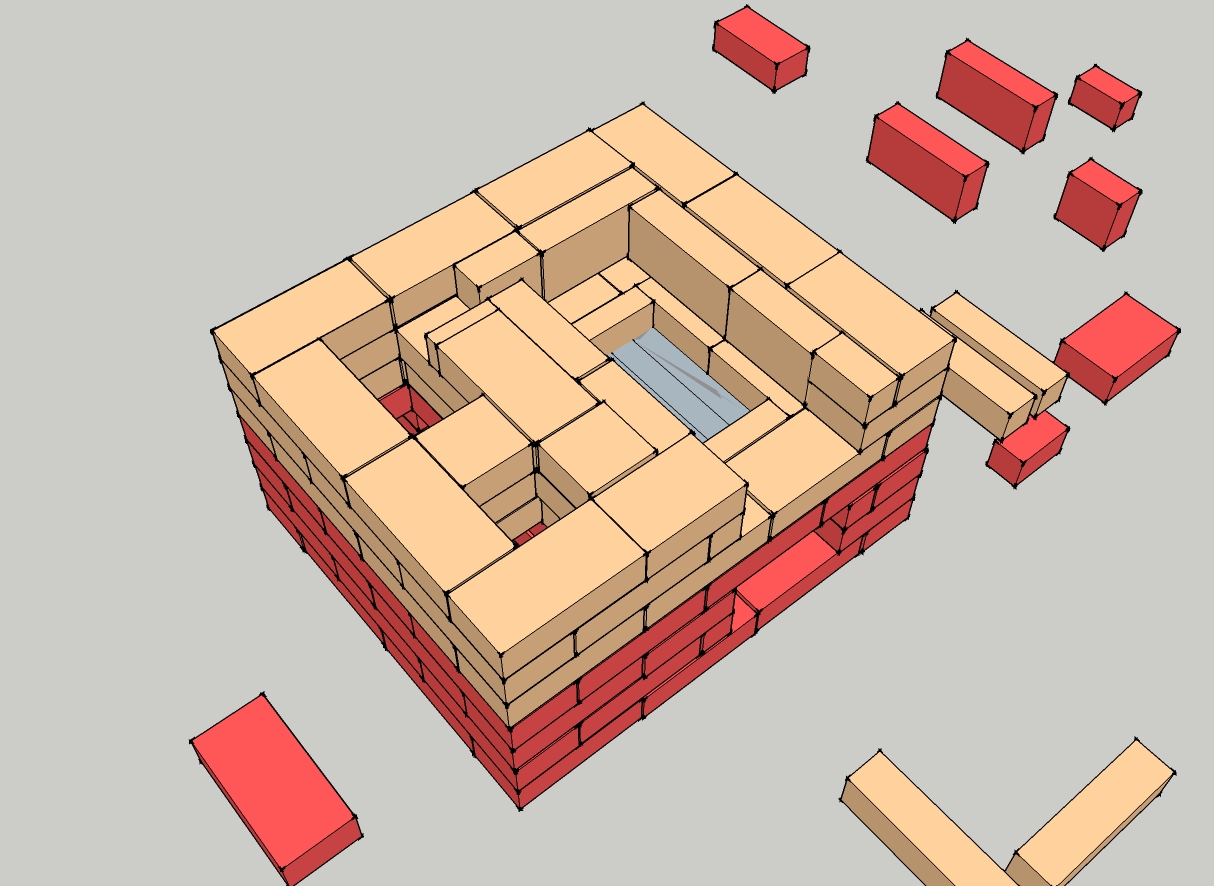

В оставшиеся 100 кБ запихнул еще 2 ряда - достаточно, чтобы понять конструкцию верхнего колпака. Жду отзывов и советов.

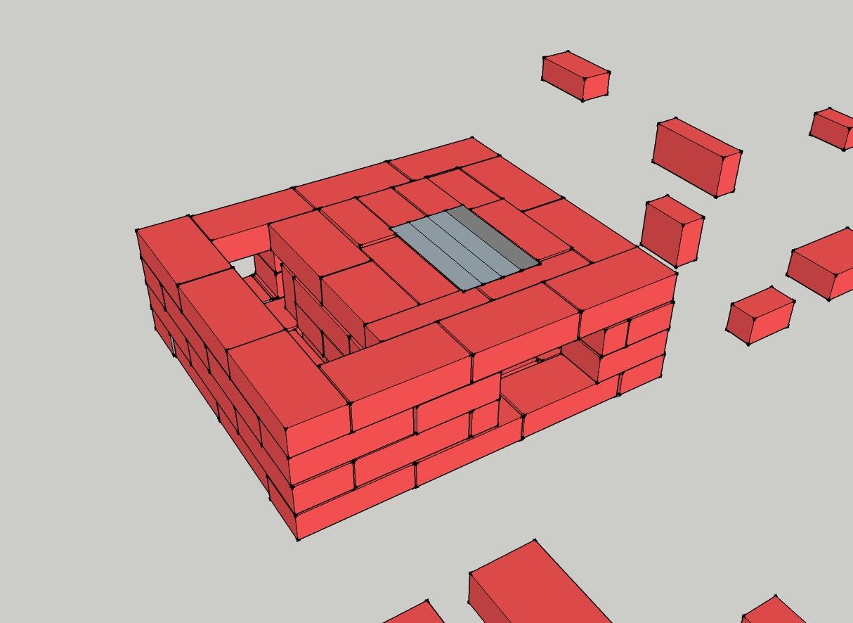

Двадцать третий ряд.

СообщениеДобавлено: Ср 1 Сентябрь 2010, 08:06 Ответить с цитатойВернуться к началу
Ну, раз вопрос ставится так - кирпич есть и хочу сэкономить, то делайте.
Замечаний два:
сухой шов начать на ряд выше
футеровку отделить от стенок зазором в 5мм.
По фото не видно хайла. А что бы вам не выложить всю модель? В zip файле. И все бы все увидели. А так и сказать больше нечего... Surprised
Вероятность поддымливания ЗЛХ есть. Обычно стараются его поставить не в самом верху первого колпака, но у вас нет такой возможности.

Владимир, спасибо за ответ.
Насчет СШ - так ведь проект нижнего колпака полностью соответствует авторской порядовке с сайта. Или в ней что-то не так? А что касается зазора - без него никак нельзя обойтись? Ведь материал-то однородный. Как же тогда работают и не трескаются печи Кузнецова, спроектированные из одного красного кирпича без внутренней футеровки? Сильного перегрева за счет утолщенных стен тоже вроде быть не должно... Поясните, если не прав.
ОВИК-19 (почти).zip
 Название файла:  ОВИК-19 (почти).zip
 Размер файла:  70.35 КБ
 Скачено:  599 раз(а)
СообщениеДобавлено: Чт 2 Сентябрь 2010, 01:57 Ответить с цитатойВернуться к началу
Борис Жуков, зазор между внутренней кладкой и внешней,несмотря на однородность материала, всё-таки нужен, хотя и не 5 мм, а 2-3мм. Дело не столько в материале (однородности или неоднородрости), а в разрости нагрева и значит тепловом расширерии внутренней(горячей) и внешрей(относительно холодной) кладок. Сила возникающая при тепловом расширении внутренней кладки намного больше чем прочность наружной, даже если материалы у внутр. и внеш. кладок одинаковые.
Сухой шов по моему на месте.
Поясните, зачем этот вырез во втором колпаке?

СообщениеДобавлено: Чт 2 Сентябрь 2010, 06:23 Ответить с цитатойВернуться к началу
"Вырез" в смысле вот эта неглубокая вертикальная ниша? Да просто с ней показалось красивее. При желании можно заложить небольшие полочки или что-нибудь типа полотенцесушителя. Но в принципе колпак работоспособен?
А без зазора между футеровкой и стенками, значит, не обойтись? Жаль, не хотелось с ним связываться. Тогда, пожалуй, придется докупить красного кирпича и сделать все "по науке". Тем более жене разноцветная печка не очень нравится.
СообщениеДобавлено: Чт 2 Сентябрь 2010, 11:20 Ответить с цитатойВернуться к началу
И это правильно, она еще и жечся будет о шамот.
СШ не должен идти с пода топки. Нужен небольшой котел. И если подвертка делается на 4 ряду от низа печки (не считая самого низа печки, лежащего на фундаменте), то СШ примерно на 6.
Топка низковата 5 рядов и хозяйке не удобно будет на высоте 70см готовить - проверьте. Есть возможность опустить под топки ниже, поглядите мою ОВИК20.

СообщениеДобавлено: Чт 2 Сентябрь 2010, 11:55 Ответить с цитатойВернуться к началу
Владимир, но у меня подверточный кирпич и лежит в 4-м ряду, не считая нижнего сплошного ряда. А СШ начинается именно в 6-м (по той же шкале), т.е. от пода (дна) топки до начала СШ ~70мм. Или я чего не понимаю?
СообщениеДобавлено: Чт 2 Сентябрь 2010, 12:25 Ответить с цитатойВернуться к началу
Ага, по рисунку в начале темы этого не видно, но и в модели вы пилите кирпич - зачем? Начните СШ со следующего ряда.

СообщениеДобавлено: Чт 2 Сентябрь 2010, 15:33 Ответить с цитатойВернуться к началу
Спасибо, Владимир, понятно. И высоту топки попробую увеличить хотя бы на ряд. Что все-таки с верхним колпаком? Будет работать?
СообщениеДобавлено: Чт 2 Сентябрь 2010, 16:14 Ответить с цитатойВернуться к началу
Вы его удлиннили и все. С поворотом. Имейте ввиду он греется меньше первого колпака. Лучше первый немного увеличить. За счет второго. Smile

СообщениеДобавлено: Чт 2 Сентябрь 2010, 19:25 Ответить с цитатойВернуться к началу
"Удлиннил" - это как? В высоту? Так у меня он на 1 ряд ниже, чем у автора. Насчет того, что греется значительно меньше нижнего, это понятно. Увеличив высоту топливника и, соответственно, нижнего колпака, на 1 ряд, тем самым уменьшу высоту верхнего на тот же один ряд. Достаточно? А насчет поворота - может тогда убрать эту нишу? Жалко...
СообщениеДобавлено: Пт 3 Сентябрь 2010, 09:55 Ответить с цитатойВернуться к началу
Удлиннять - в длину. Чаще столбики ставят во втором колпаке...
Ну и оставляйте, а то у вас еще больше обьем второго колпака увеличится.
Я то вас склоняю на 12 ряд увести плиту... Confused

СообщениеДобавлено: Пт 3 Сентябрь 2010, 11:20 Ответить с цитатойВернуться к началу
Можно и на 12-й. Так, пожалуй, получится удобней. А при такой высоте топливника плита нормально греться будет?
