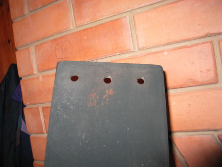

Странно, в СП записали "отверстие", а ГОСТ (по видимому на чугунные изделия) запрещает это. Разумно Мельник сделал, поскольку я лично попробовал два варианта:
- три отверстия в движке
- ограничитель на закрытие щель 2 мм (всего то)
Второй вариант более эффективен. Видно за счет высокой температуры скорость через отверстия малого диаметра меньше по сравнению, чем в щели такой же площади.

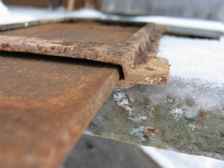

СообщениеДобавлено: Пт 7 Январь 2011, 17:36 Ответить с цитатойВернуться к началу
Точно, и не надо наплывов в литье.
Посмотрел старую задвижку советских времен, так оказалось, что край у нее под углом (фото позже), поэтому легко сделать в конце рамки обратынй угол под угол полотна, который при одном положение будет входить полностью, а при другом оставлять щель в 2 мм.

СообщениеДобавлено: Вс 9 Январь 2011, 21:16 Ответить с цитатойВернуться к началу
Вот фото задвижек.
Три отверстия по площади соответсвуют 225 мм2, согласно СП. С этой задвижкой проводил все тесты на печи. Так и живем.
На фото старая задвижка со скосом края движка и рамки. По другому уже не поставить.
На таком принципе можно и сделать двухстороннюю задвижку: в одном положение полностью закрывается а в другом не доходит на 2 мм.
Или ограничить закрытие проволокой через отверстие.

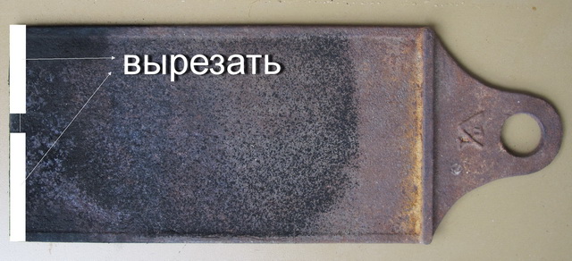

СообщениеДобавлено: Ср 28 Октябрь 2015, 13:10 Ответить с цитатойВернуться к началу
после многочисленных тестов и порезанных движках от задвижек пришел к выводу
- лучше оставлять щель по всей ширине
для этого я отрезал движок как показано на фото
резать на 2 мм от бордюра по краю полотна
перемычку-упор оставить 15-20 мм
по площади вырез в просвете должен быть не менее 225 мм2
(необходимо учитывать глубину паза на рамке задвижки)
