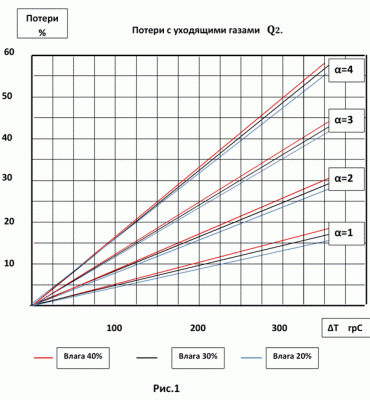

Как видно из графиков на величину потерь с уходящими газами самое большое влияние оказывает температура. Это и понятно. Чем больше температура выходных газов в печи, тем больше тепла улетает в трубу. Коэффициент избытка воздуха «альфа» также влияет на величину потерь, чем больше воздуха проходит через печь, тем больше потери, но в меньшей степени. Меньше всего влияет на потери влажность дров. Это также понятно. Чем больше влаги в дровах, тем меньше горючего материала. Тем меньше требуется воздуха для его сжигания. Значит и меньше потери с уходящими газами. Но для преобразования лишней влаги в пар необходимо дополнительное тепло, что в итоге и незначительно увеличивает потери.
На практике дрова, которые используются при топке, имеют среднюю влажность около 30%.
Поэтому для упрощения зададимся средней влажностью дров в 30%. Отклонения в +- 5%практически не скажется на точности замеров КПД.

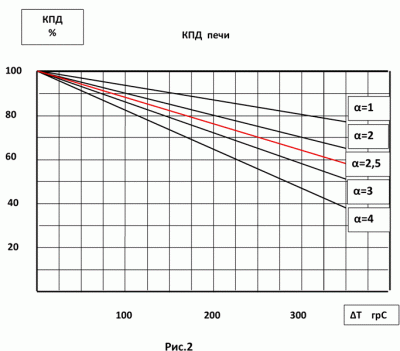

Исходя из результатов таблиц и графиков Рис1 построим график зависимостей КПД от температуры и коэффициента избытка воздуха для влажности 30%. Рис.2. Потери на химический и механический недожог возьмем как 5% и прибавим их к потерям с уходящими газами для значений температуры 300грС. В процентах КПД будет выглядеть следующим образом:
КПД= 100% - Qп(%) (5),
где Qп(%)-суммарные потери в процентах из графиков рис 1., с учетом потерь на химический и механический недожог. Получим графики КПД в зависимости от выходной температуры и от коэффициента избытка воздуха «альфа» . Рассмотрим, как влияет «альфа» на режим горения дров в печи. При 1 горение плохое. При четырех горение интенсивное. Из практики известно, для нормального горение дров, необходима «альфа» больше 2. Если истопник, наблюдая за горением, регулирует поддувальную дверку, то он получает среднее значения «альфа» в пределах от двух до трех. Конструктивно печь рассчитывается на среднее значение «альфа» в пределах 2-3 при горении дров. Т.е. я хочу сказать, что если задать на графиках среднее значение «альфа» равное 2,5 , то при определении КПД мы сильно не ошибемся. На рис 2 показан график КПД для этого случая. Например, для температуры 200грС погрешность определения КПД при изменении «альфа» = 2-3 составляет +-4%, при температуре 300грС погрешность составит +-6%. Реальная средняя погрешность должна быть меньше, т.к. мы задали среднее значение «альфа» и отклонения в ту или другую сторону должно компенсироваться. В аналитическом виде формула для КПД будет представлена как:
КПД =100 - К*dТ (%) (5) Где К –коэффициент пропорциональности, зависящий от коэффициента избытка воздуха и от влажности дров.(1/грС).
Для альфа равное 2,5 и влажности дров 30% К =0,12(1/грС)
Тогда КПД =100 - 0,12*dТ (%) (6)
Из выражения 6 видно, что в данном случае КПД печи зависит только от выходной температуры газов.
Получилась очень простая и наглядная формула для определения КПД печи.
Т.к. коэффициент избытка воздуха может сильно изменяться во время всего цикла горения, то необходимо оговорить те рамки, где этот метод будет давать приемлемую точность. Начало отсчета надо выбрать при достижении выходной температуры в 25% от максимальной. А окончание, когда начнется догорание углей и выходная температура уменьшится на 10% от максимальной. В дальнейшем эти величины могут быть скорректированы.
Конечно, необходимо сравнить предлагаемый метод с известными. Например: Если взять график температуры для печи в методе А.Бацулина, то по предложенным допущениям средняя температура получается примерно 163 грС. Тогда среднее значение КПД составит 82%. По расчетам А.Бацулина КПД составил 85%. Но в его методе трудно учесть возможный подсос воздуха, который снизит КПД. Как видно значения достаточно близкие. Конечно, этот метод вряд ли годится для точных расчетов КПД печи и исследования печных процессов. Но для оценочных измерений он подходит. И, учитывая его простоту и доступность, надеюсь, он найдет применение. С другой стороны сейчас отсутствуют гарантированные точные методы определения КПД. Да и вряд ли они появятся в ближайшее время.

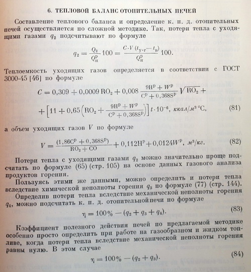

Пример. В приложение формулы подсчета из книги Равича (выведен коэф. "Z"), а вот и Зигерта со своими коэф. А и В, в ГОСТ 9817-95 свои "В, С, К".
ГОСТ 3000 предлагает считать по объему и теплоемкости газа с разностью температур.
Q2=C*V*dT

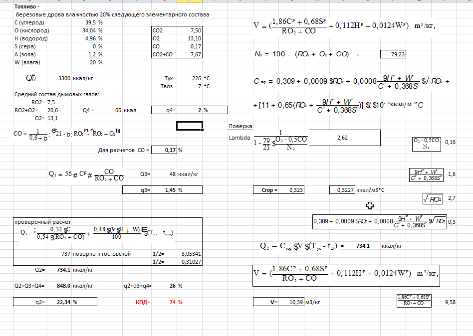

Подставляя в графики КПД (рис2) значение «альфы» из отчета по испытаниям КИК, я и получил значения КПД гораздо ниже замеренного ГА. Что и заставило меня засомневаться в точности показаний ГА.
По данным испытаний 2010 года с КИК были подсчитаны все параметры согласно методики. Расчетные листы я приводил ранее
http://forum.stovemaster.ru/viewtopic.php?p=47677#47677
Что в пределах измеренных и расчитанных ГА в этом году.
Так же пересчитанных Бацулиным приведенных потерь, что показало вполне удовлетворяющую погрешность (1.5-2.5 у.е) от расчитанного ГА.
Как скажет Бацулин, "не доверяю я непонятно откуда полученным коэффициентам", поэтому и считаем полностью
http://forum.stovemaster.ru/download.php?id=7032

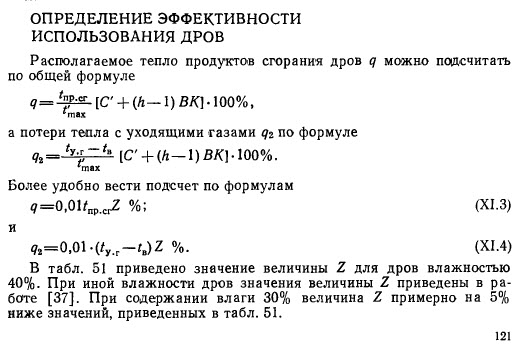

В дополнение.
В упомянутой выше книге - М.Равич "Упрощенная методика теплотехнических расчетов", НО изд. 1958 на стр. 183 дается определение теплового баланса отопительных печей. И автор скромно упоминает, что можно посчитать и по другому, используя универсальную формулу на основе данных все того же газового анализа!, но по определению ссылается строго на ГОСТ 3000-45.
В приложение гл.13 из книги Равича изд. 1966 на которую ссылается В.Шевяков.

или делать по предложениям С.Лукашевича (см. учебник "Отопление и вентиляция" 1880 года) измерением анемометром количества воздуха, притекающего к топливу, его начальную температуру и конечную
Q2=V*p*c*(T-t)
примерно, что и делал Бацулин

Как то не "клеятся" ваши таблицы с таблицами от Бацулина, хотя говорят об одном и том же.
Слева - Бацулин, справа - Шевяков
Кто "напортачил" ? Бацулин или Равич?
Шевяков Владимир
Сообщения: 790
Регион: г. Москва
СообщениеДобавлено: Чт 2 Июнь 2011, 19:28 Ответить с цитатойВернуться к началу
Надо разобраться. Возможно это связано с тем, о чем я уже писал. http://forum.stovemaster.ru/viewtopic.php?t=4490
1. Например, приведенная формула (1,7) (у А.Бацулина) низшей теплоты сгорания древесины значительно отличается от формулы, приведенной в «Методике…» партнерства и дает завышенное значение больше чем на 10%. Например, при влажности 30%:
у А. Бацулина -3318ккал/кг, по «Методике» -2900ккал/кг, у М.Б. Равича - 2940ккал/кг, по данным из интернета - 2875ккал/кг. Как видно этот параметр необходимо А. Бацулину уточнить, и принять как в «Методике» и у М.Б.Равича, чтобы в дальнейшем исключить возможные ошибки при расчете КПД различными методами. (И в этом случае скорректировать остальной материал).
Но надо еще раз проверить.
