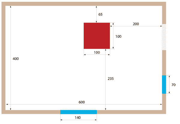

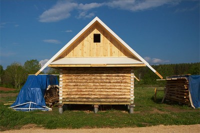

СообщениеДобавлено: Вс 12 Июнь 2011, 21:00 Ответить с цитатойВернуться к началу
Дом из соснового бревна срублен в лапу. Снаружи и внутри не утеплен. Толщина стен от 20 до 10 см в месте наложения бревен. Размер внутри 4х6 м. Высота потолка 2 м. Два пластиковых окна 1,4х0,7 м и 0,7х0,7 м (на схеме голубым). Дверь входная ширина 0,9 м высота 1,6 м. Дом стоит на сваях ТИСЭ. будет подсыпка грунта под балки пола и организация завалинки. Пол не утеплен. Потолок утеплен минватой Роквул 20 см. Дом будет постоянного проживания семья 5 человек.
Печку хочется с варочной плитой на 1 комфорку или просто отопительную что будет надежнее. Размер на чертеже показал максимальный. Желательно чтобы по ширине она была уже чем по высоте (по плану).
Красным обозначено место под печку. Голубым обозначены окна.

СообщениеДобавлено: Пн 13 Июнь 2011, 00:30 Ответить с цитатойВернуться к началу
Дунаев Юрий писал(а):
Самому нравится печь типа шведки Потапова по моему если не путаю. Но у нее высота 190, а как сделать меньше не знаю.
Почти любую печь можно уменьшить по высоте на 2-6рядов.
А низкий потолок над печью и проход трубы, защитить в соответствии с ПП нормами и здравым смыслом.

СообщениеДобавлено: Пн 13 Июнь 2011, 12:47 Ответить с цитатойВернуться к началу
Знаниями в этой области не обладаю поэтому и прошу совета.
На мой взгляд, для Вашей ситуации подойдут печи ОВИК12 или ОВИК13.
Базовые порядовки, можно посмотреть на сайте автора: http://stove.ru/index.php?lng=0&rs=95 и
http://stove.ru/index.php?lng=0&rs=100

СообщениеДобавлено: Пн 13 Июнь 2011, 14:42 Ответить с цитатойВернуться к началу
Спасибо! Я изучал эти печки они мне тоже нравятся. Единственная проблема я не знаю как уменьшить их высоту. Причем так чтобы после того как будут убраны какие нибудь ряды это не повлияло на тягу, на растопку, и пожарную безопасность, а также не начал бы образовываться конденсат. ОВИК 13 думаю по моей площади подходит больше.
vova230
СообщениеДобавлено: Пн 13 Июнь 2011, 15:57 Ответить с цитатойВернуться к началу
В ОВИК-13 можно просто удалить скажем ряды с 22 по 25 включительно. Это никак не повлияет на печь, только теплоемкость меньше станет, но это естественно при уменьшении размеров и объема.
